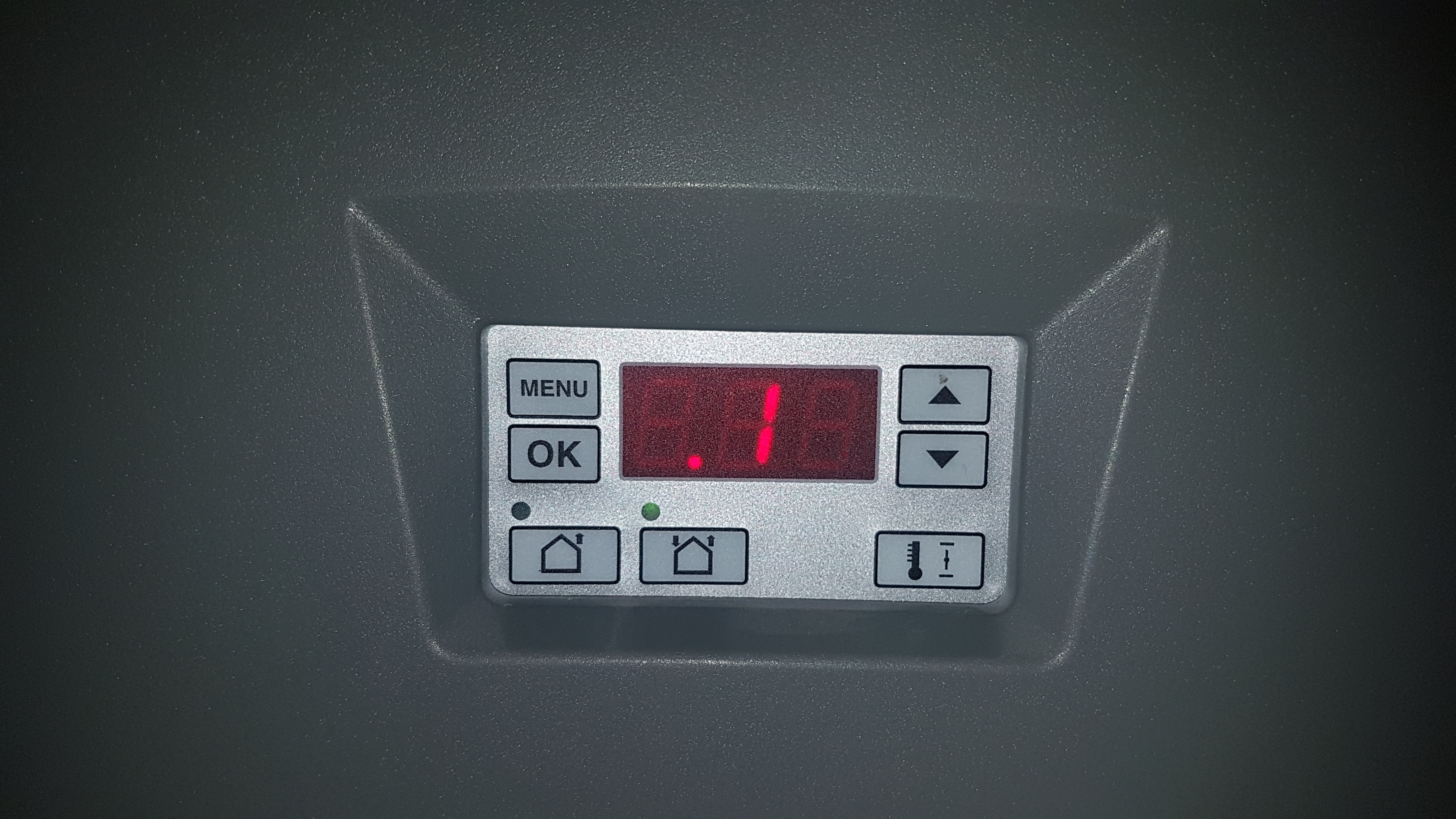

Je kan op het display zien of de bypass ingeschakeld is, dan licht er een extra rood stipje op.
Wat was de actuele binnentemperatuur gedurende de nacht?
Heb je de temperaturen zelf gemeten, of afgelezen van de WTW?
Waar zuigt de WTW zijn lucht aan? Als dat onder de dakpannen is kan de lucht aanzienlijk warmer zijn dan de echte buitenlucht.

De temperatuur kan ik in iedere kamer aflezen adhv een WTH thermostaat.
De binnen temperatuur in de woning toont gedurende de nacht een zelfde patroon van 25-26 graden.
De WTW zuigt lucht aan via een spiro aanzuigkanaal/pijp op het platdak van meerdere meters.
Hier een foto van het display momenteel.
De punt naast de 1 staat er altijd, dus dat is niet de indicator van de bypass denk ik?

Dit betekend inderdaad dat de bypass open staat. De bypass gaat open op twee voorwaarden:
1) De aangezogen buitenlucht zit boven de ingestelde comfort setpoint (bij jou 17.5gr).
2) De aangezogen buitenlucht is kouder dan de lucht welke door de WTW box uit de woning gezogen wordt.
In het geval van deze ochtend kan de bypass dus best open staan. De buitenlucht is ~19graden en de binnenlucht is naar eigen zeggen 22.5gr. De condities voor de bypass zijn dus prima.
Heb je geïsoleerde buizen in de woning gebruikt? Anders wordt de ingeblazen lucht zo weer opgewarmd, zoals hierboven al gemeld is door T-Infinity.
