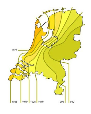

@Verwijderd
zoek eerst op in het land waar je huis staat en vind het 100% getal per 1000Wp.
Afbeeldingslocatie: https://tweakers.net/ext/f/G15HpCZrIPEkClaV7ZkjNLqW/full.jpg
dan weet je wat een perfect zuid doet.
dan kijk je wat de afwijking van jouw dak is. (het is niet zuid, maar wat het wel precies is weet ik niet.)
Afbeeldingslocatie: https://tweakers.net/ext/f/IWBMZqgqVgRGEX601F18EaSx/full.jpg
je hebt 2 verschillende hoeken, dus je zoekt die op voor die 2.
en verschillende hoeveel heden Wp, dus die 2 relatief tegen elkaar weg zetten.
en dan heb je vrij precies de hoeveelheid kWh die ze opwekken per jaar. ;)
op dit moment betaal je +/- 0,20€ per kWh, dus kun je ook uit rekenen hoeveel je verdiend/bespaart.
aangezien ik verder geen gegevens precies genoeg heb kan ik je verder nog niet helpen. ;)
