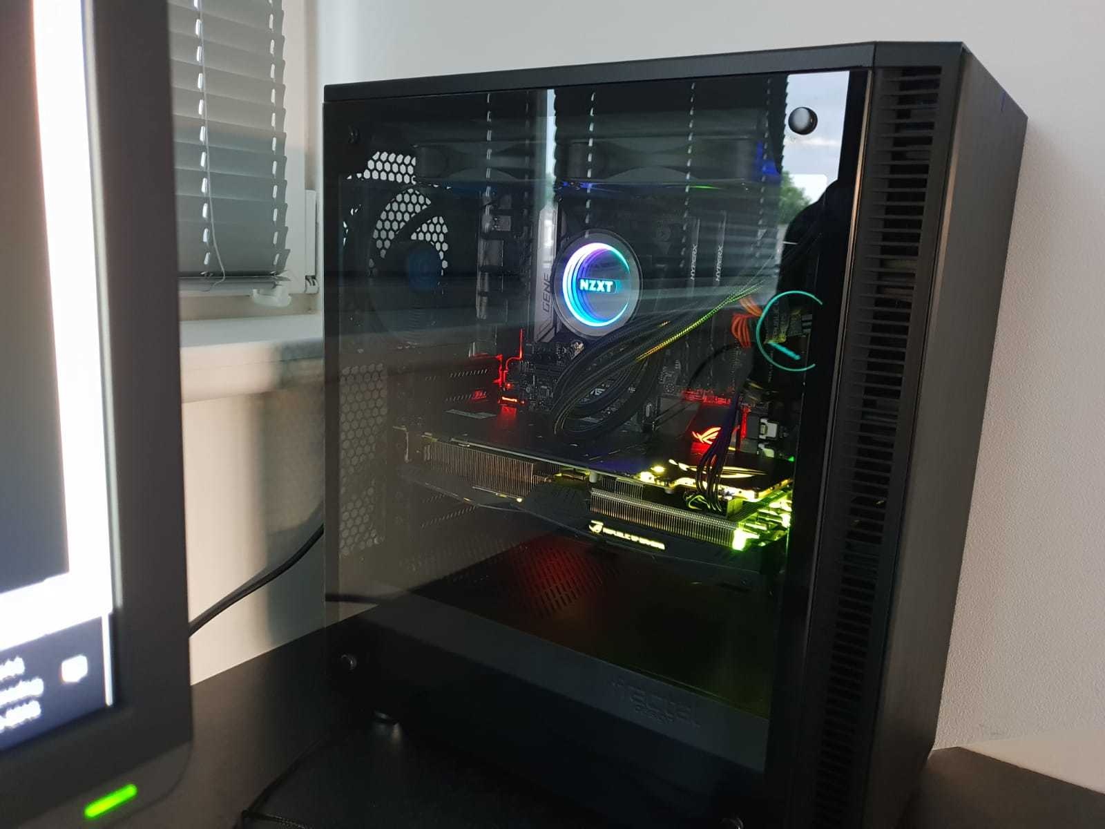

Hij past! And man it's beautiful.
  • Wekko306
  • Laatst online: 18:00
ak0nnmgn schreef op donderdag 9 augustus 2018 @ 15:29:
Top! Dat vraagt natuurlijk wel om foto's.

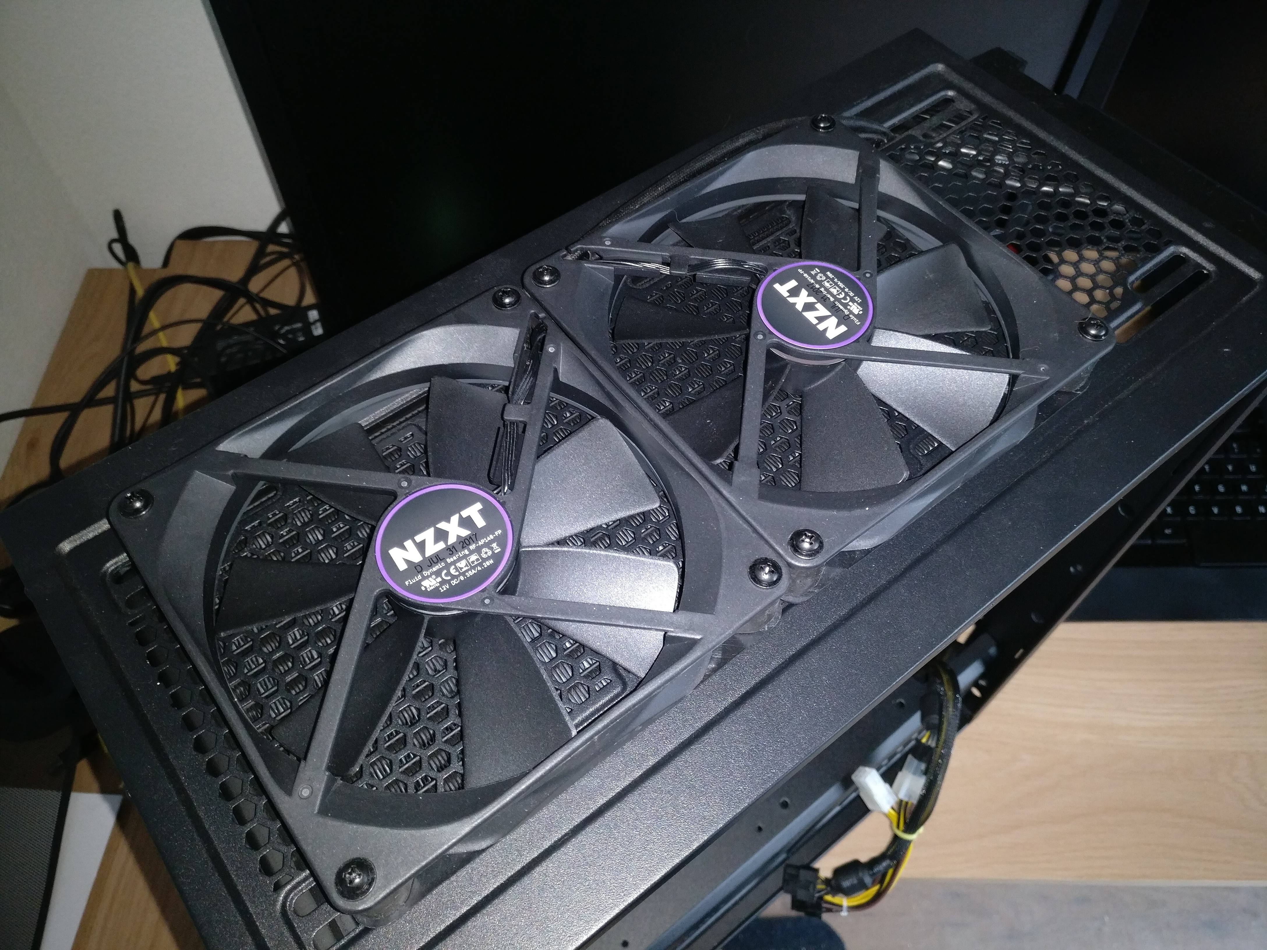

Bij mij paste de X62 ook niet echt optimaal.
Tenminste, als je inside the box denkt. Denk je outside the box, dan past het ineens wel :Y)
Afbeeldingslocatie: https://tweakers.net/ext/f/oH6TV7dXVRJv3WpfnBwTwbMl/medium.jpg Afbeeldingslocatie: https://tweakers.net/ext/f/833ySnbSfsMe6RmHZSGBFoL0/medium.jpg
Fans onder de radiator kwam niet uit met het geheugen, en aan de voorkant zat ik geloof ik met schroefgaten op verkeerde plekken waardoor het ook niet zou passen.
En volgens de handleiding mochten de fans ook op de radiator ipv eronder. Zit nu alleen wat kast tussen. En fanguards uiteindelijk, kat vond die fans te interessant :P

Nakebod schreef op donderdag 9 augustus 2018 @ 16:42:
[afbeelding] [afbeelding]
LOL!
