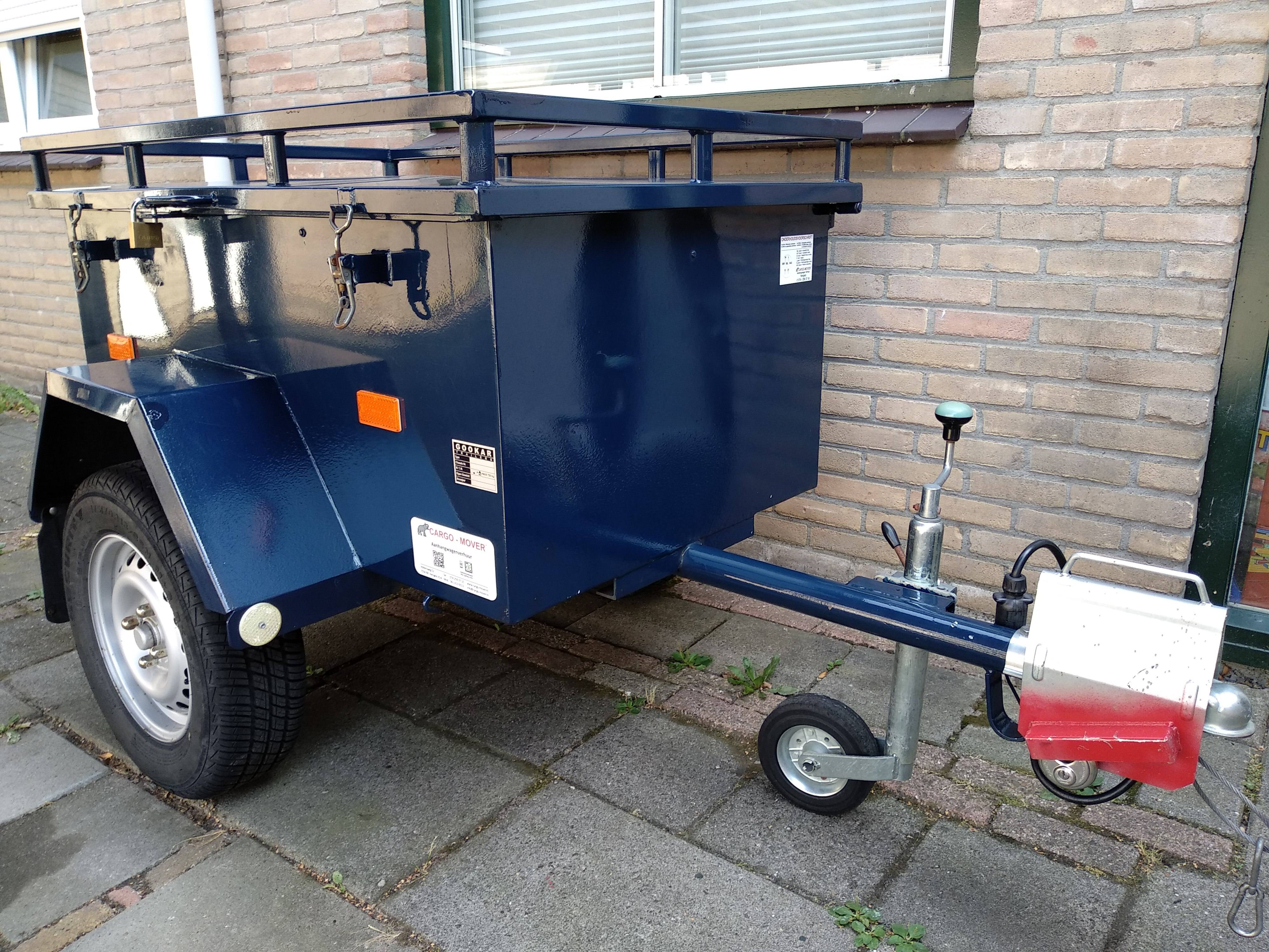

Morgenochtend vertrekken we richting Oostenrijk. Enkele maanden geleden een bagagewagen gereserveerd en gisteren opgehaald. Bleek toch wat kleiner dan ik toen ingeschat, maar bij gebrek aan andere opties vol goede moed ingepakt.
Nu is het probleem met het formaat dat ik niet zoveel (lees: geen) mogelijkheden heb om bagage te verplaatsen. Ik heb daarom een zware kist voorin geplaatst en in het verlengde daarvan de tent, het kuipzeil enz. Dit waren de zwaarste spullen. Vervolgens ben ik gaan stapelen tot de wagen helemaal vol zat.
Vanmorgen even de kogeldruk gemeten en die zit op 20kg. Kan iemand zeggen of dit voldoende is op een max. laadgewicht van 750kg? Ik heb eigenlijk geen mogelijkheden om gewicht naar voren te plaatsen om de kogeldruk te verhogen, dus moet ik mogelijk spullen achteruit de bagagewagen halen en in de auto leggen.
De auto zit echter al z.g.a. vol, tenzij ik besluit om tot het dak te stapelen, de beenruimte bij de kinderen vol te stouwen enz, maar daar ben ik niet zo'n fan van.
Ik rijd overigens een Renault Megane II Grand Tour ph2 1.6 16v waarvan de maximale kogeldruk rond de 75kg ligt.
Ik had liever op een kilo of 50 gezeten, maar ben dus benieuwd of 20kg voldoende zal zijn om veilig op reis te gaan.

Ik ben het met je eens dat die kleine aanhangertjes met die kleine wieletjes mij ook geen prettig gevoel geven. Qua formaat hebben we echter geen heel klein aanhangertje, maar gewoon een grote tent, tarp, slaapzakken enz. Gewoon veel spullen met een gezin met 2 kleine kinderen.
De aanhanger die we nu gehuurd hebben, heeft bijvoorbeeld relatief grote banden (175/70 r13) en de bak tussen de wielen, waar je de bak bij die kleine wieletjes er ook wel vaak boven ziet.
Deze hebben we nu:
Bagagewagen
Met een goede belading rijdt zo'n aanhanger toch echt stukken stabieler, rustiger en zuiniger dan met 250kg op je dak...

Zojuist rondje gedaan. Binnen de bebouwde kom, buiten de bebouwde kom, stukje snelweg, optrekken, aftrekken... Geen probleem. Denk dat het, zoals hierboven al gezegd is, sowieso lastig is om bij zo'n klein karretje een hogere kogeldruk te realiseren als hij helemaal vol zit. Door de korte afstand van de as naar de voorkant en naar de achterkant, moet je de voorkant dan bijna volstoppen met zware spullen en de achterkant met piepschuim. 20kg lijkt me dus prima bij dit karretje. :-)
Thnx voor de reacties

Voor een aanhanger zoals die van TS is de maximaal toegestane kogeldruk 50kg. Dan is de genoemde 20 bij een goed verdeeld gewicht en geen maximale (750kg) belading echt geen issue.

FirePuma142 schreef op zaterdag 4 augustus 2018 @ 21:53:
Met @Killer het is wettelijk vastgelege dat hij niet meer dan 50kg mag zijn bij dit type aanhanger
https://www.om.nl/onderwe...ing-verkeer/overbelading/
Helemaal goed dus wat je nu hebt!
Sterker nog ik denk dat je met zon korte laadbak en grote wielen aardig je best moet doen om het omhoog te krijgen. Zo op het plaatje, en als ik natuurkunde goed onthouden heb, is je moment ongeveer 3x. Zou je op 40kg willen zitten moet er dus 120kg extra bij aan de voorkant ten opzichte van de achterkant.
