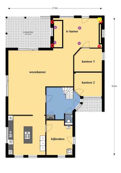

- de speaker locaties wijken in mijn situatie af van de locaties die Dolby aangeven doordat ik 2 x in-wall achter heb, daarvoor de bank en dan afhankelijk ben van de overhead speaker direct boven mijn hoofd die in de koof geinstalleerd wordt. Heeft dat een dramatisch effect op het geluidsbeeld :?

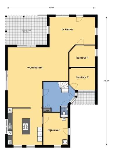

Plattegrond (koof niet op tek. te zien maar zoals gezegd rondom langs de wanden tv kamer):
Plattegrond BG
*bank komt tegen linker wand tv kamer, tv wordt uiterst rechts gemonteerd

Blijft de andere vraag nog over. Bij een 5.1.4 overhead setup als deze https://www.dolby.com/us/...-speaker-setup-guide.html kan ik helaas geen overhead speaker achter de bank plaatsen.
Bank staat tegen de voorzetwand, daar zitten de in walls in (zo ver mogelijk naar de hoeken toe) en dan komen de overhead speakers daar tussen in, in de koof te hangen.
Geeft dit een vertekend geluidbeeld, weet iemand dit :?
Heb waarschijnlijk niet de mogelijkheid om de voor speakers verder naar binnen te plaatsen. Zitten nu in lijn met de L+R rear speakers. [b]Weet iemand of dit een slechter surround geluid beeld geeft, of is dit verwaarloosbaar[\b]:?
Plattegrond van situatie zoals hierboven beschreven:
Plattegrond BG w. speakers
