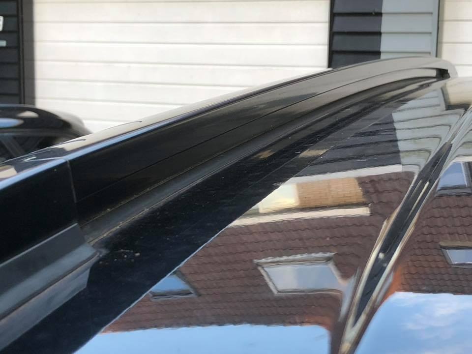

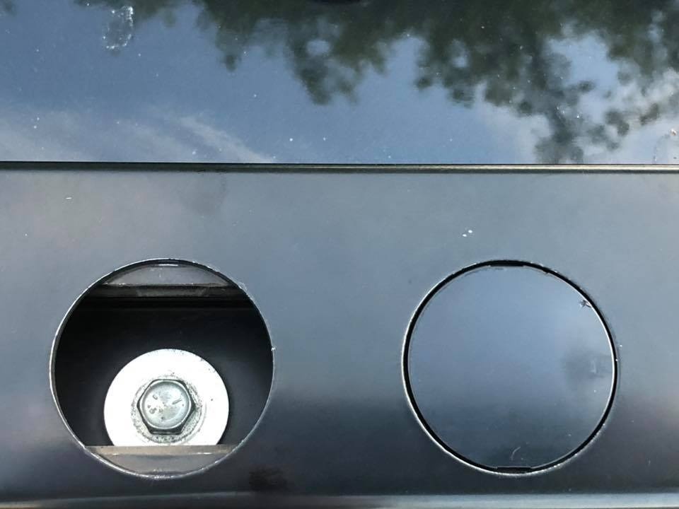

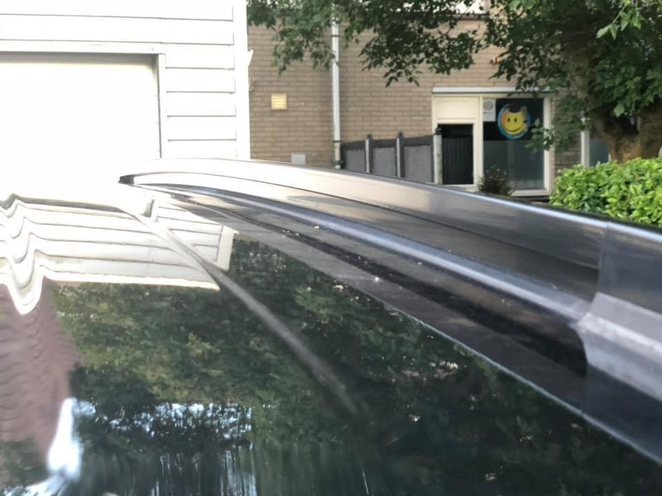

Wie zou mij kunnen vertellen welke dak dragers ik nodig zou hebben op mijn Suzuki Grand Vitara 2007? Ik ben naar een lokale garage gereden en heb dit binnen gevraagd. De monteur vertelde mij zonder te kijken dat er een fixedpoint systeem op zou zitten, maar hier heb ik toch mijn twijfels over.
Graag zou ik me er iets meer in willen verdiepen, maar er zijn zo veel verschillende soorten dat ik even door de bomen het bos niet meer zie.

Dat is gewoon een gesloten dakrail systeem.
Als ik even zoek zijn er maar twee types leverbaar voor de Grand Vitara, voor een glad dak en een gesloten dakrail.
Waarbij dit absoluut geen glad dak is.

InFamous schreef op dinsdag 31 juli 2018 @ 22:34:
Het leek mij al zo raar dat dit een fixpoint systeem zou zijn, maar met een gesloten dakrailing zie ik ook veel verschillende soorten aansluit mogelijkheden.
Ik heb voor de zekerheid even de Suzuki dealer een e-mail gestuurd met deze bovenstaande foto's, wie weet hebben hun ze ook liggen voor een "schappelijke" prijs. Ik ga in ieder geval even zoeken op dit systeem.
Bedankt voor je snelle antwoord !

Zo op de foto te zien:
Afbeeldingslocatie: https://tweakers.net/ext/f/Qkt8m65BTs8xoPBw4JXpsqf8/full.jpg
Heb je deze dragers nodig: https://www.dakdragerexpe...5-2015-geslotendakrailing

Verwijderd schreef op dinsdag 31 juli 2018 @ 22:48:
Ik zou op de site van Thule even je auto ingeven. Die hebben de koopgids, en zijn eigenlijk altijd wel up to date.
Bedankt! hier heb ik iets aan !
Ze zien er wel hetzelfde uit inderdaad bedankt !
Ik heb alleen wel een 5 deurs, en geen 3 deurs. geen idee of daar verschil in zit.

@MrOizo2005 Deze dan :+
3 en 5 deurs kan verschil in zitten als de daklijn afwijkend is.

InFamous schreef op dinsdag 31 juli 2018 @ 22:59:
Held ! je was me net voor! onwijs bedankt hier kan ik zeker iets mee. Zou niet fout moeten (kunnen) gaan :)
