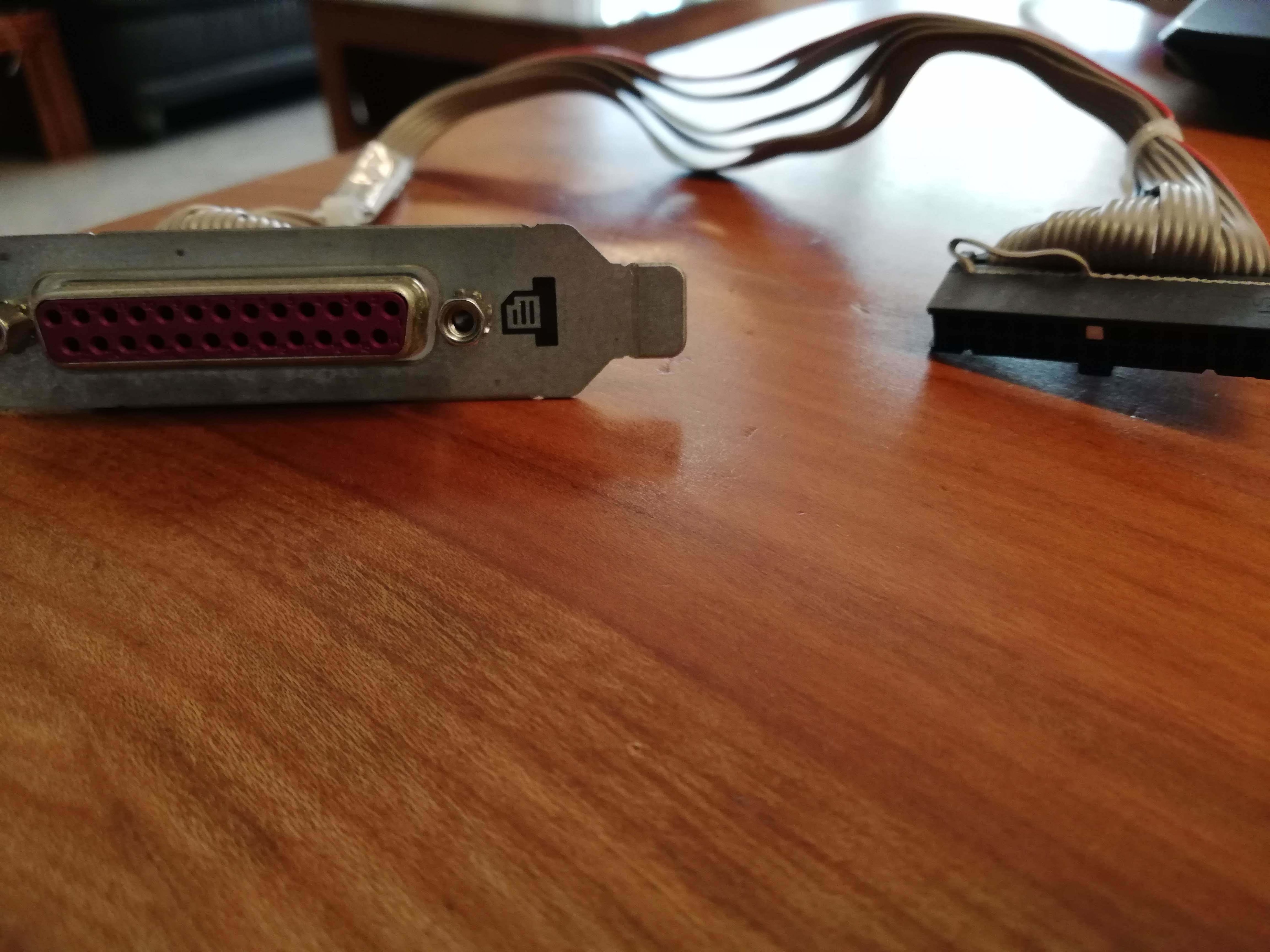

Yip, die bedoel ik. Ik heb zowel de kabel en de poort zelf tot mijn beschikking. Weerstandjes etc. heb ik genoeg liggen dus dat is op zich geen probleem. Ik ken jammer genoeg niemand die zo'n ding heeft waarvan ik hem kan lenen, daarom vermeldde ik dat ik de poort had. Ik woon in België, Limburg dus ik denk niet dat hier iemand dichtbij mij woont haha.
poortDit is de poort.
