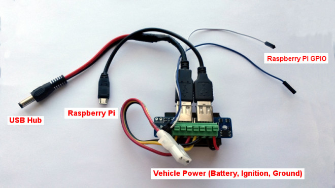

Zoiets op basis van de eerste reactie?
http://mausberrycircuits....car-power-supply-switches
Evt een telefoon-powerbank ertussen als UPS voor de pi.
PVO
  • Jorizzz
  • Laatst online: 24-09 16:51
S0epkip schreef op maandag 30 juli 2018 @ 15:47:
Als ik het goed begrijp zorgt dat ding ervoor dat de Pi netjes aan en uitgaat, wat zeker een mooie oplossing is. Echter is het zover ik kan zien niet óók een powered USB-hub, of wel?

Jorizzz schreef op maandag 30 juli 2018 @ 15:49:
Wel toch?
Afbeeldingslocatie: https://misc.ws/wp-content/uploads/2014/06/RaspiPower-660x371.jpg

S0epkip schreef op maandag 30 juli 2018 @ 16:06:
Wel toch?
Edit: Is het niet veel fijner om een gewoon een (flinke) USB-stick te gebruiken ipv een harddisk, ook ivm bewegingen van de auto etc. en met name het stroomverbruik/aansluitwaarde?
Ik zie in het plaatje alleen een power kabel lopen met als label 'USB hub', maar die stekker die daaraan zit lijkt me alleen maar voor de stroomvoorziening, niet voor data, dus geen hub dan, toch?
USB stick is misschien inderdaad wel gewoon een goed alternatief, al blijf ik me dus verbazen dat er niet 'gewoon' een usb hub is die je over (micro) USB ook van sap kan voorzien...

Jorizzz schreef op dinsdag 31 juli 2018 @ 08:50:
Ik heb me niet uitgebreid ingelezen op deze oplossing, maar dit lijkt me de voeding voor een powered USB-Hub (die dus niet op de foto staat). Dit om eventuele HDD's / andere randapparatuur aan te kunnen sluiten als de Pi via zn USB poorten niet genoeg voeding levert.
