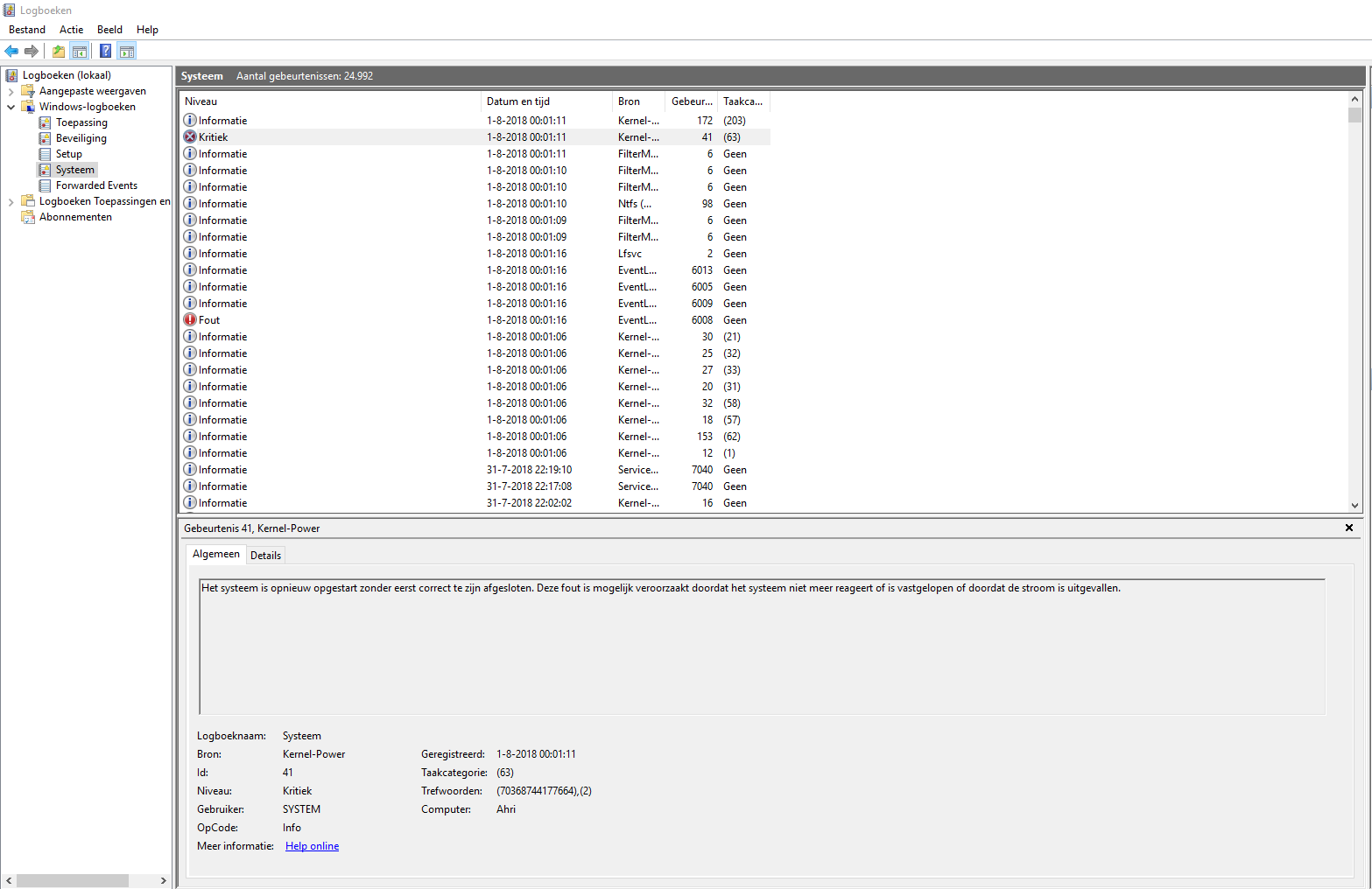

Anyways, windows log geeft hier wederom niks interessants. Een aantal Kritieke entry's met "Het systeem is opnieuw opgestart zonder eerst correct te zijn afgesloten. Deze fout is mogelijk veroorzaakt doordat het systeem niet meer reageert of is vastgelopen of doordat de stroom is uitgevallen." na de crash, maar geen details.
Laatste entry voor de crash was een informatiemelding circa twee uur ervoor.

Heb ik gisteravond nog willen doen, maar hier een screenshot van Windows Logs;
https://i.gyazo.com/476bf4371da65bc443a003c2041d7e83.png
