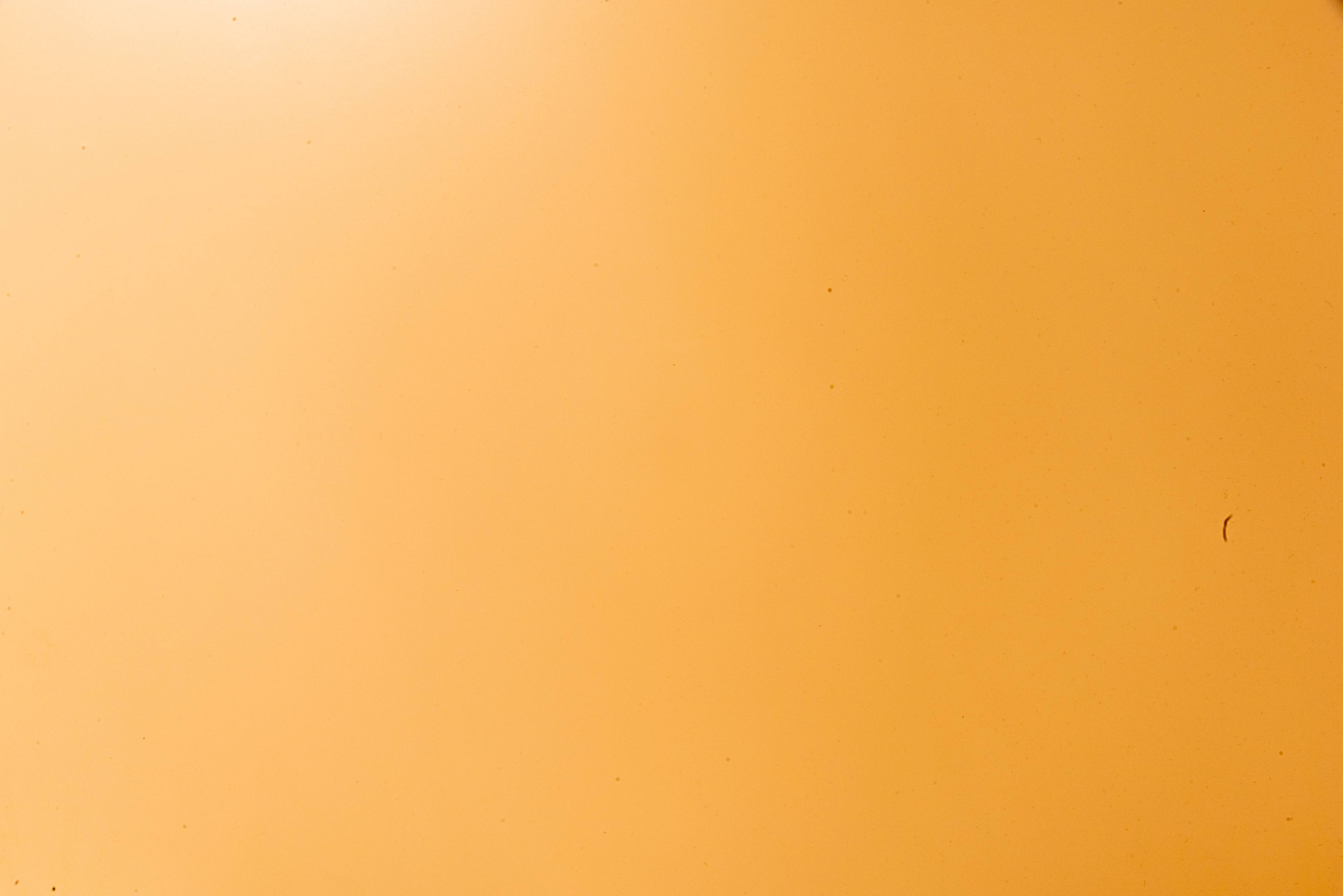

  • Cobiwan
Het ziet er zo uit op F/9. de grote kringeltjes zijn stofjes.

Tsja, niet heel schokkend volgens mij. Zodra je de lens er af haalt om te wisselen kun je al een stofje op je sensor krijgen als je pech hebt. Maar het kan dus ook je lens zijn.
Het screenshot is met de dust detection tool en ik vraag mij af hoe goed het zichtbaar is op de normale foto.

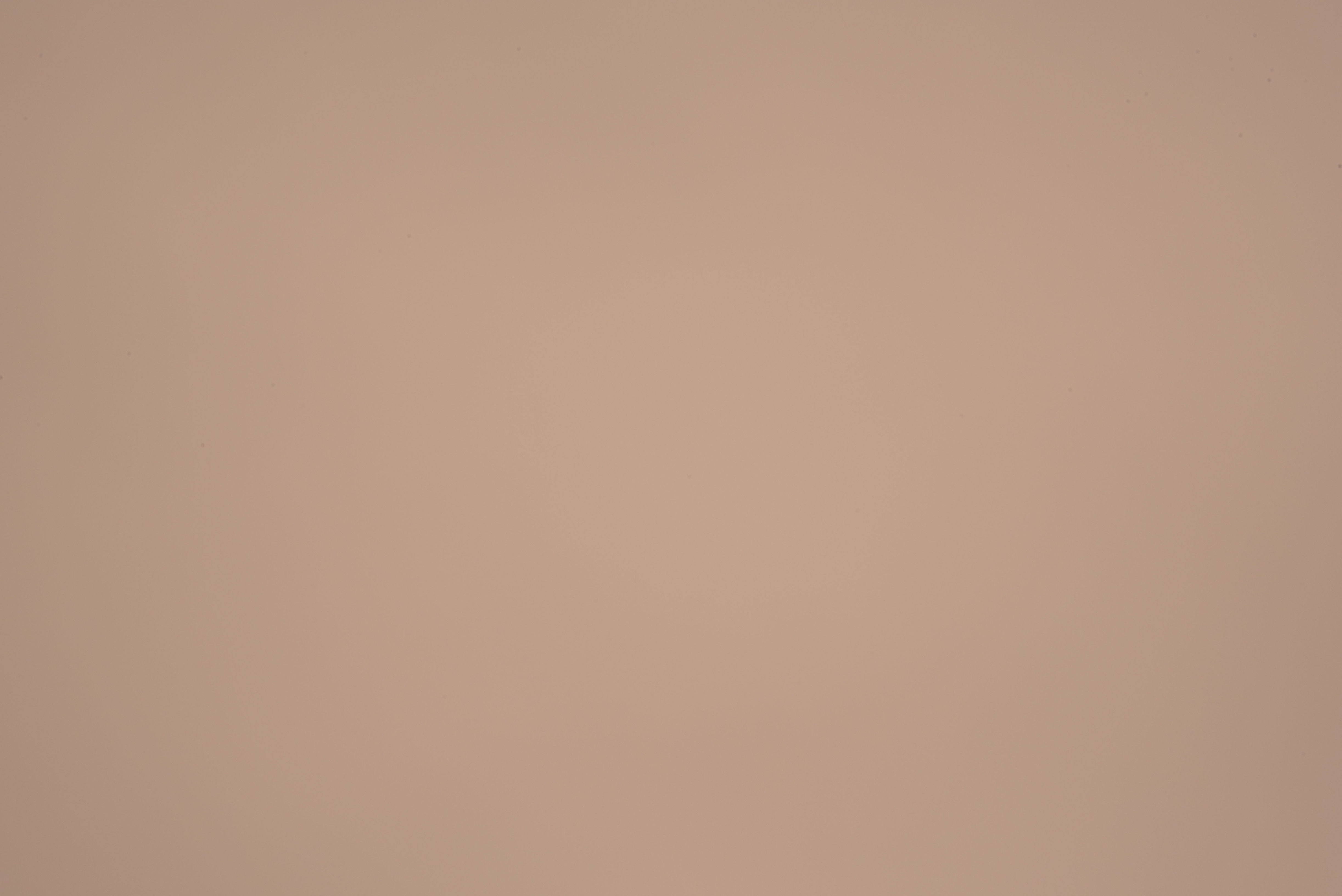

  • Cobiwan
Ik heb gebeld en ze gaan hem gratis nogmaals reinigen :). Ik had nog een foto op f/22 gemaakt, zie hieronder. Lijkt me toch niet best (let niet op de kleuren)

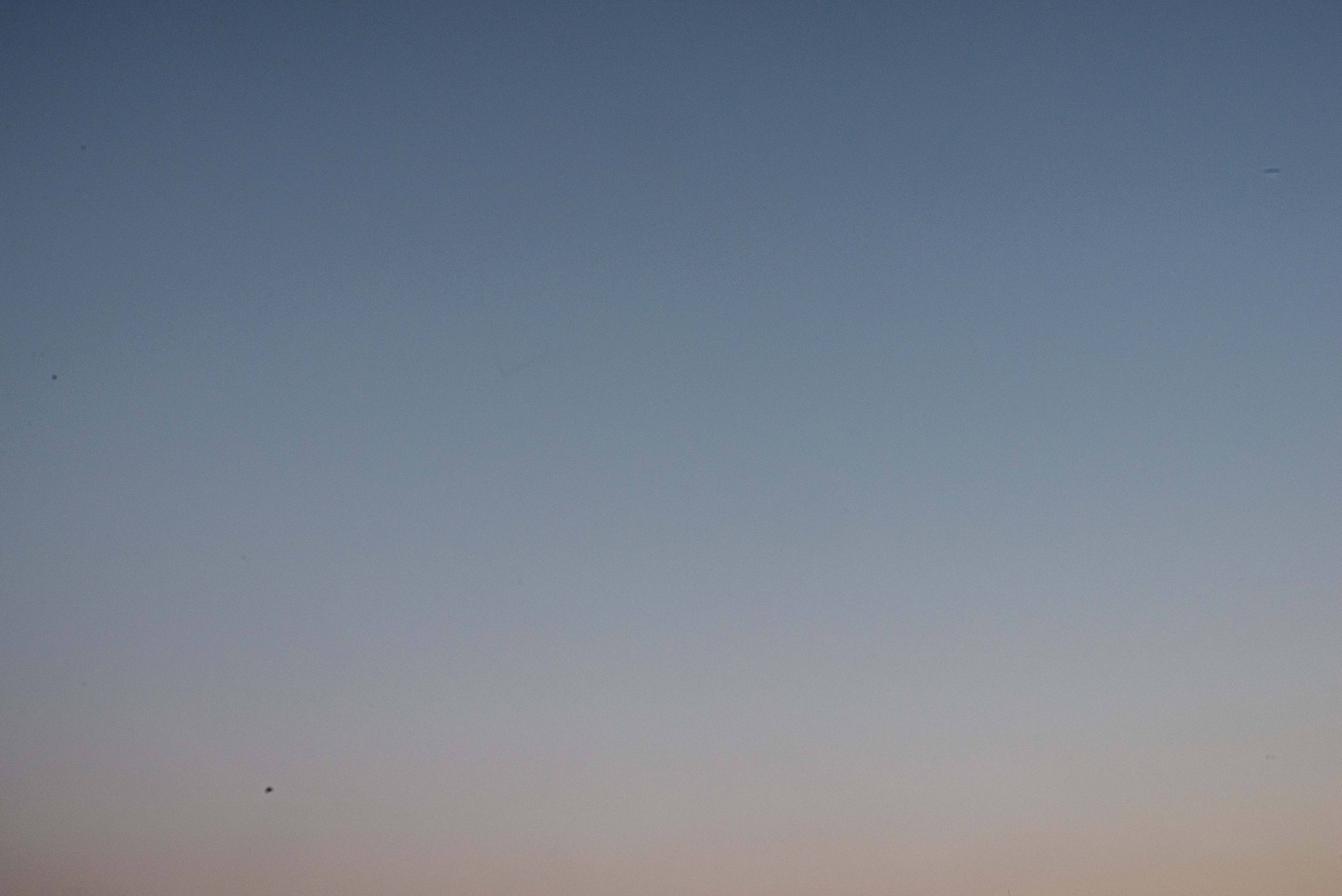

  • Cobiwan
De camera is weer terug en er staan testfoto's op zonder stofjes op de sensor. Ik heb zojuist de camera getest en zie toch nog een drietal stofjes en iets anders rechtsboven in. Is dit acceptabel zo? Kan door het transport wat stofjes uit het spiegelhuis vallen?
Heeft het zin om zelf met een rocket blower hem eens uit te blazen?

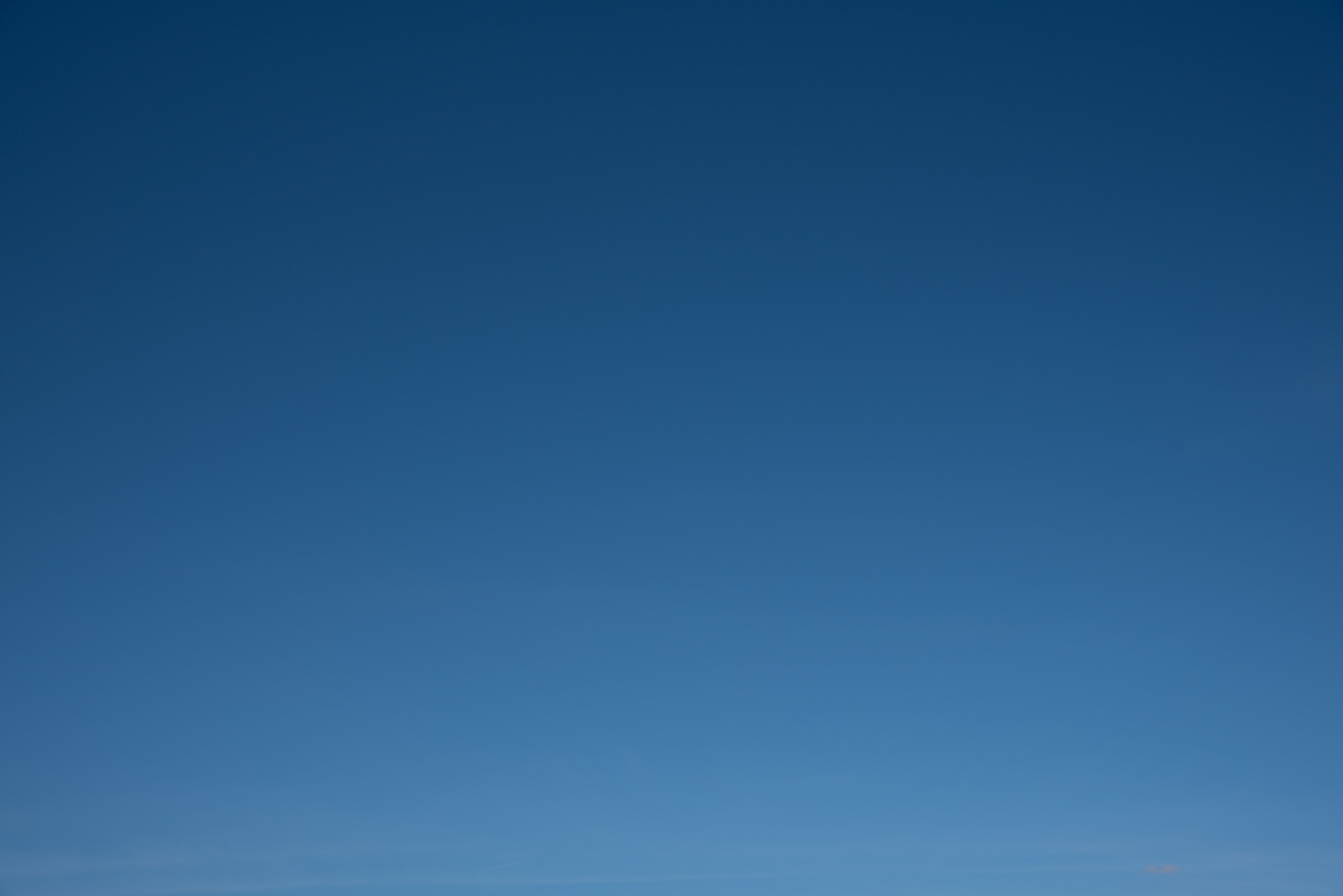

F/22, maar het was dus beter en is nu slechter geworden...
Edit: ik denk dat ik misschien wat overdrijf. Dit is hoe het er nu uitziet op f/22.
Afbeeldingslocatie: https://tweakers.net/ext/f/lkPhFdr7l38PN3q1iSDdwkDU/full.jpg
En dit is een foto van de lucht op F/8. Daar zie ik dus helemaal niets.
Afbeeldingslocatie: https://tweakers.net/ext/f/rTwiU8bFjOW05wIm9oWfilmE/full.jpg
