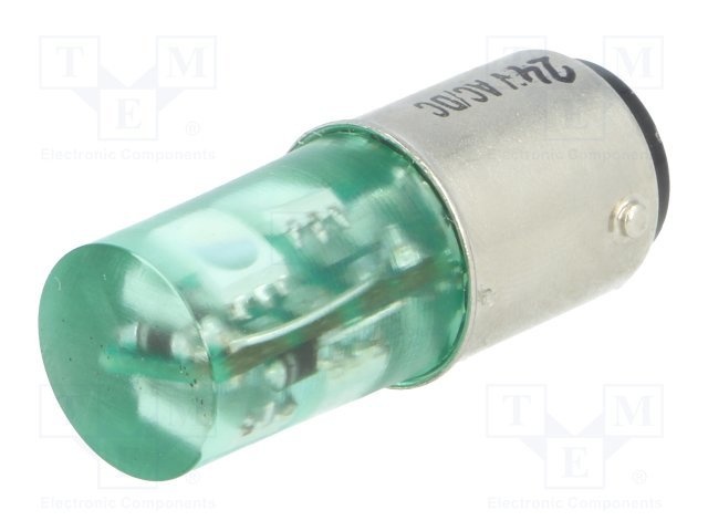

  • Sine
  • Laatst online: 20:15
Ik zou er een G9 vervanger in solderen, die zijn makkelijk verkrijgbaar en passen aardig in die bouwvorm.
https://duckduckgo.com/?q...ffab&iax=images&ia=images
De chinezen hebben er genoeg, maar ook bij ikea zijn die gewoon verkrijgbaar. Neem iets met zo min mogelijk vermogen, aangezien het anders een beetje erg heftig stoplicht zal worden ;)
-edit-
Ah het moet 12V worden, neem dan een G4 lampje ... rest zelfde als boven
-edit2-
BA15D wordt nogal veel gebruikt voor indicatie lampen in de industrie, als je kunt werken met 24V is er een ruime keuze.
