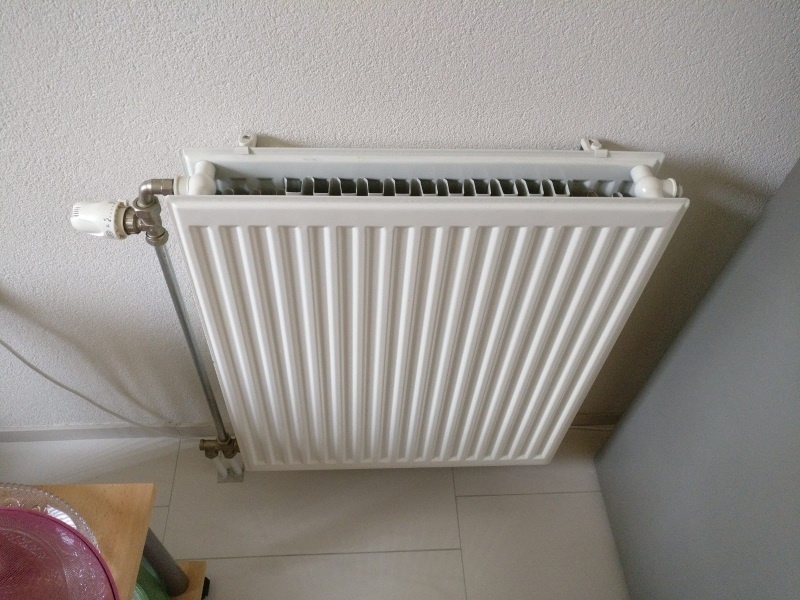

Situatie: ik wil een radiator spiegelen. Nu staat hij rechts van de aansluiting in de grond, en ik wil 'em graag links hebben.
Afbeeldingslocatie: https://tweakers.net/ext/f/FjdMU7aQXOXSsXj9dVDJSXeM/full.jpg
Zo staat 'ie nu dus. Mijn plan: alles zo aan de radiator laten zitten (behalve het onderblok uiteraard) en dan spiegelen.

Op deze foto is de rechter buis de aanvoer en de linker de retour. Bedoel je dat met ' welke buis waarheen gaat'?
