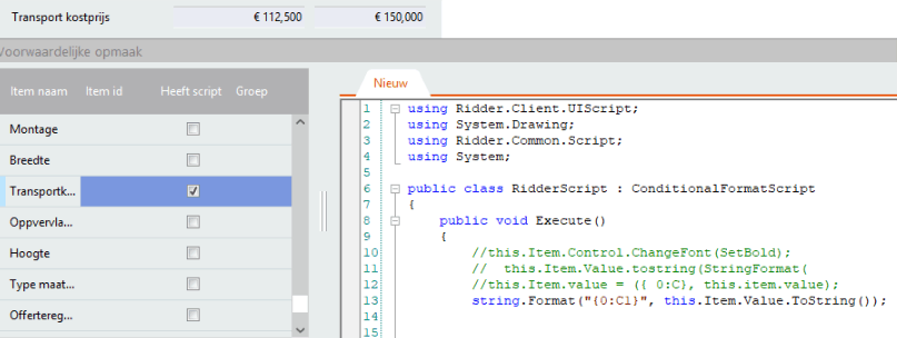

Hoe maak ik een script om de derde decimaal te verbergen? Een paar van onze producten kosten minder dan 1 cent. Om dit in te kunnen voeren staat alles op 3 decimalen |:( Zou ik dit met een script kunnen verbergen?
Afbeeldingslocatie: https://tweakers.net/ext/f/x1UQX73GcRcklJ7pov31posC/thumb.png
[code]
String.Format("{0:0.##}", 123.4567);
decimal this.item.value = #0,00m
[/code
In C# kom ik niet verder dan dik gedrukt en kleurtjes :+ De afronding maakt niet uit op de eindbedragen. Als het maar in een normaal 2 decimalen format staat.
Bij voorbaat dank _/-\o_ _/-\o_ _/-\o_

Niet rounden, formatten!
Dit is een representatie-ding. Je wilt je uitvoer geformatteerd weergeven. Je wil niet de onderliggende waarde aanpassen.

.ToString("0.00") regelt altijd twee decimaalplaatsen en visuele afronding volgens mij.

Met rounden dmv formatting krijg je meestal ook dit gedrag:
For example, when rounded to two decimals, the value 2.345 becomes 2.34 and the value 2.355 becomes 2.36. This process is known as rounding toward even, or banker's rounding. It minimizes rounding errors that result from consistently rounding a midpoint value in a single direction.
De vraag is of je dat wenselijk vindt, of dat je net zoals op school 2.345 naar 2.35 wilt laten afronden.
In dat geval moet je het toch met een functie rounden ipv middels de formatting (tenzij C# string formatting anders werkt dan C, perl etc, maar dat acht ik onwaarschijnlijk doorgaans dezelfde IEEE standaard op dezelfde wijze implemeteren)

MC trouble schreef op vrijdag 20 juli 2018 @ 10:44:
[code]
[/code
Waarom staat daar this.Item.Value.ToString()? Dat gaat nooit werken als je de value al ge-ToString't mee geeft aan de string.Format(...).

Volgens mij is de vraag tweeledig:
  1. hoe kan ik een bedrag afronden op twee decimalen
  2. hoe kan ik dit in de functie Execute() regelen?
Vraag 1 is inmiddels wel beantwoord.
De werking van Execute() is niet zichtbaar maar je ziet wel enkele voorbeelden van verwijzingen naar this.Item.Value die je kunt getten en setten.
Vraag 2 is op te delen in de volgende subvragen/subroutines:
  1. Waar haal ik het bedrag vandaan (item.Value)?
  2. Welk datatype heeft dit veld?
  3. Moet ik dit type wellicht aanpassen (bijv. van string naar decimal)?
  4. Hoe plaats ik het geformatteerde bedrag terug in het veld (item.Value)?
Ergens tussen subroutine 3 en 4 zal je dus pas de rounding/formatting uit hoeven voeren :)

Kleine toelichting terwijl ik het bovenstaande probeer te begrijpen:
een 'schroef' kost € 0,003. Ik verkoop er 125 = € 0,425. De totale offerte komt bij ons zelden onder de €1000,- dus die 0,005 cent maakt mag vervallen.

string.Format("{0:C2}", this.Item.Value)
of via interpolated string (sinds C# 6)
$"{this.Item.Value:C2}"
Meer formatting kun je op MSDN raadplegen.

Bedankt voor alle informatie! Op de berekende waardes werkt het goed. Het werkt helaas niet wanneer het een opgezochte waarde is. Ik denk dat het script daarvoor op de verkeerde plaats staat. Maandag weer verder.
