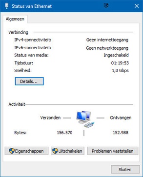

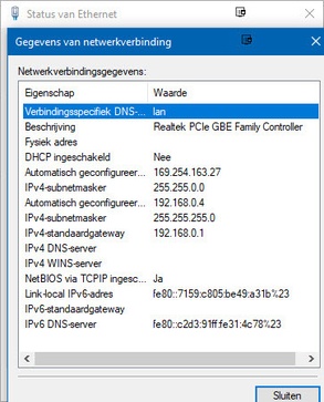

Goedendag medetweakers,
Ik probeer in windows 10 pro (versie 1803) verbinding te maken met een netwerk zonder DHCP-server.
Ik heb als ipadres in mn netwerkkaart het static-adres (ip4) 192.168.0.4 gezet maar ik kan dit ipadres zelf niet pingen.
Met ipconfig zie ik het volgende:
Connection-specific DNS Suffix . : lan
Link-local IPv6 Address . . . . . : fe80::7159:c805:be49:a31b%23
Autoconfiguration IPv4 Address. . : 169.254.163.27
Subnet Mask . . . . . . . . . . . : 255.255.0.0
Default Gateway . . . . . . . . . : 192.168.0.1
Afbeeldingslocatie: https://tweakers.net/ext/f/vPEhqEf0nQoRzXMybL4dPuV9/full.jpg
Waar komt de 168.x.x.x vandaan?

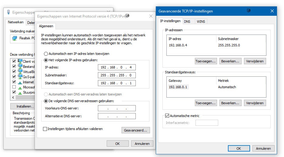

Heb je wel rechten op het ip adres aan te passen? (Is het bv een laptop van je werk?)
Zou je ook een screenshot van de instellingen kunnen tonen waar het statisch adres ingesteld is?
  • wlang
Hierbij de screenshot met de settings:
Afbeeldingslocatie: https://tweakers.net/ext/f/2ol2Iwr06TPnYXtyEssykZKz/full.jpg
Ik heb administrator-rechten op de laptop.

Ik gok dat je een verkeerde netwerkkaart heb (waarschijnlijk een virtuele) In het eerste screenshot mis ik het mac-adres. Dus welke netwerkkaar heb je precies nomen?
Even heel kort. 169.254.x.x. Dat is een zogenaamd APIPA adres en dat stelt een apparaat zelf in als het geen IP heeft of krijgt.

Verander je netmask eens naar 255.255.255.0? Je hebt nu denk ik een te grote mask ;)

Het netwerk is bedraad en heeft verbinding met de switch, lampjes branden / knipperen.
Afbeeldingslocatie: https://tweakers.net/ext/f/fRo3Gp40Vn775btj9GzYobVD/full.jpg
Ik heb al meerdere keren ip-fix geprobeerd, windows herstart, netwerkadapter-driver opnieuw geinstaleerd.

Zoals @ewoutw aangeeft is het merkwaardig dat er geen fysiek adres (MAC adres) te zien is. Doe eens CMD -> "Ipconfig /all" en post daar de uitslag van.
Wanneer is de laatste keer dat je de fysieke adapter gebruikt hebt en je windows geupdate is? Meen me te herinneren dat er wel wat probleempjes waren met drivers in een bepaalde update.

  • sebastiebas
  • Laatst online: 16-12-2024
Duplicate IP, probeer eens 192.168.0.5

  • ninjazx9r98
  • Laatst online: 21:28
Was al een heel verhaal aan het tikken dat dit zo goed als zeker een duplicate IP is maar het staat nu ook letterlijk in de ipconfig output.
Autoconfiguration IPv4 Address. . : 169.254.163.27(Preferred)
   IPv4 Address. . . . . . . . . . . : 192.168.0.4(Duplicate)
   Subnet Mask . . . . . . . . . . . : 255.255.255.0
  • wlang
Ik heb nu ipadres 192.168.0.47 ingesteld als staticip
Dan krijg ik:
Ethernet adapter Ethernet:
   Description . . . . . . . . . . . : Realtek PCIe GBE Family Controller
   Physical Address. . . . . . . . . : 38-2C-4A-75-6F-34
   DHCP Enabled. . . . . . . . . . . : No
   Autoconfiguration Enabled . . . . : Yes
   IPv4 Address. . . . . . . . . . . : 192.168.0.47(Duplicate)
   NetBIOS over Tcpip. . . . . . . . : Enabled
In mijn netwerk bestaat dit ipadres niet, net als 192.168.0.4 ook niet bestaat
