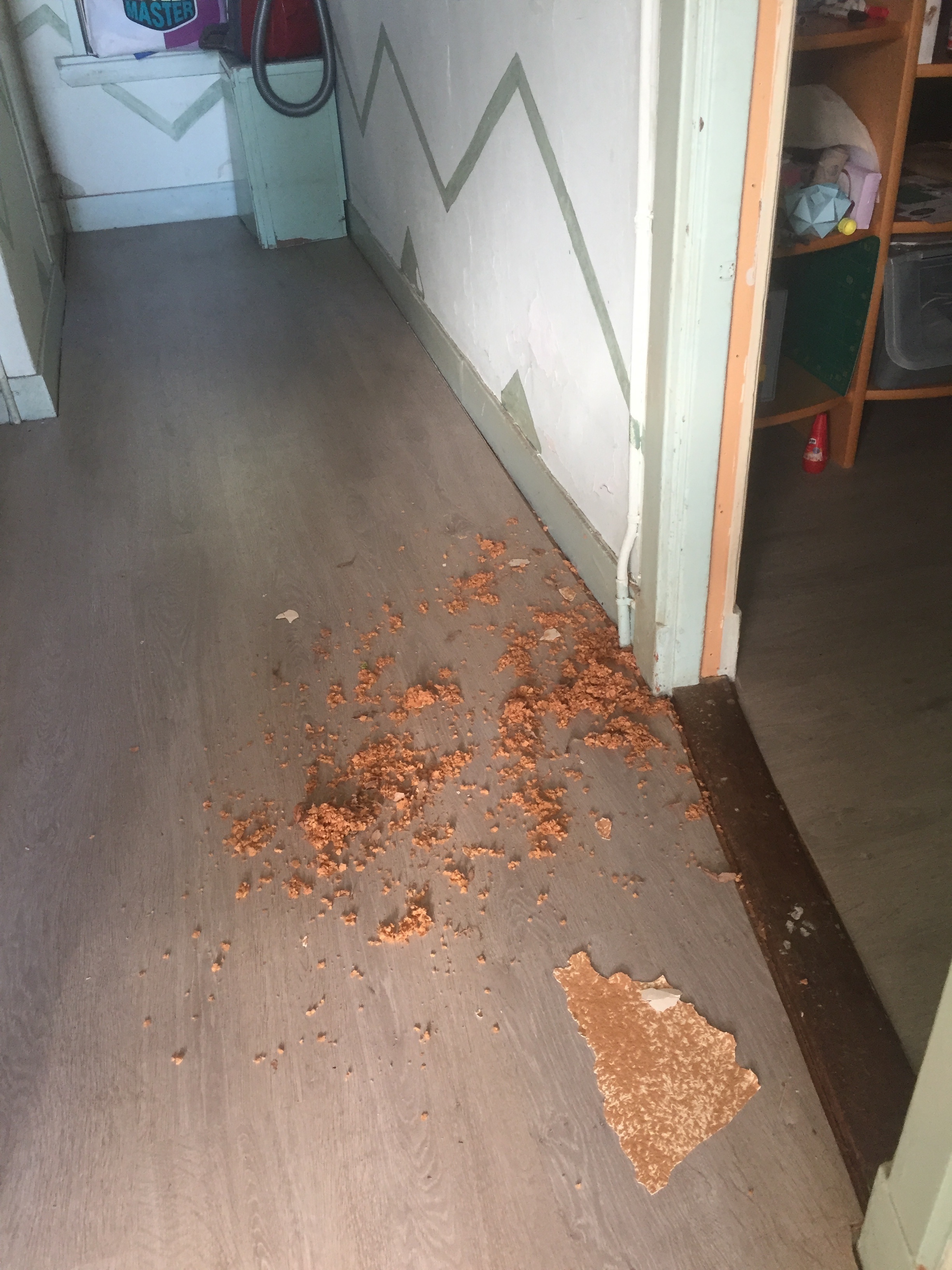

Ik woon in een slooppand, en de bouwkaliteit is nou niet echt om over naar huis te schrijven.
Vandaag werd ik wakker, liep m'n gang in en zag dit:
Afbeeldingslocatie: https://tweakers.net/ext/f/XzamqpcO16bWa3ZtXV47k1vD/medium.jpg
Ik denk "Uh?" en kijk omhoog:
Afbeeldingslocatie: https://tweakers.net/ext/f/grpFIYkR8AyGrvmlLetqawW9/medium.jpg
Spul is kurkdroog, dus geen gevolg van een nieuwe lekkage.
Nu verwacht ik dat de verhuurder zegt "los het zelf maar op", maar ik ben geen bouwkundig specialist en wil wel weten of dit kwaad kan. Kijk, in een antti-kraak-woning kun je eea verwachten, en daar is de prijs ook naar. Als dit een kwestie van "opvegen en klaar" is, vind ik het best.
Maar is dit ook veilig?

Lijkt wel of er iemand met zijn voet doorheen is gegaan... onmin met de bovenburen?

In de hoek lijkt wel waterschade te zijn geweest, en misschien is dat hier ook geweest en heeft de verf het tot nu toe bij elkaar gehouden en heeft dat het door de huidige droogte ook begeven. (geen idee)

Je hebt het over "nieuwe lekkage", hiermee verwacht ik dat er eerder een lekkage geweest is, waarschijnlijk in de hoek waar de vlek zit.
Dit soort materiaal als het eenmaal nat wordt kan zo naar beneden vallen, zelf ook gehad. Of het gevaarlijk is structureel gezien kan ik wel meteen nee roepen.
Ik zou wel kijken of je niet last gaat krijgen van zwarte schimmel oid.

Ik zie in de hoek lekkage dus waarschijnlijk zijn die platen daar door aangetast. Wellicht houd de verf het nu alleen maar bij elkaar? Prik anders eens in de andere delen. Zelfs al komt het los dan zul je er niet aan dood gaan :-)

Enige wat echt kan gebeuren is dat er steeds meer afbrokkelt en dat je wat vaker moet vegen.
in principe is het geen ramp behalve dat het er niet uit ziet. Dat plafond draagt niks. zolang de draagbalken goed zijn zal het gebouw niet zomaar instorten.
Hoe het komt? kan van alles zijn. maar ik gok op water als ik zo de foto's zie.
EDIT: zoals alle andere tweakers hierboven zie ik :P

Nat geworden spaanplaat (te zien aan die fijne vlek in de hoek) heeft totaal geen stevigheid meer en uiteindelijk kan dit het resultaat zijn.
Niks aan het handje, je hebt de lijm al klaarstaan zie ik dus maak er wat moois van :+

Lijkt inderdaad zoals ze zeggen vanuit een 'voormalig' vochtprobleem te komen. De structuur van het plafondwerk is aangetast erdoor. Hij zal niet snel in zijn geheel naar beneden komen, maar af en toe een stukje :+
Er iets aan doen is bijna niet mogelijk, dan moet je het hele oppervlak aanpakken vrees ik.

Lekker laten gaan, als je daar nu met tape omheen gaat lopen kloten maak je het gat alleen groter. In feite bestaat haar plafond nu uit zaagsel aangezien de hars wel opgelost is door de vochtschade

wtf, een hardboard plafond?
Kan sowieso geen kwaad, zelf zou ik alles er even uittrekken zodat je niet iedere keer met een beetje zooi zit. Snap sowieso niet waarom dit er zo zit. Hardboard is bepaald geen materiaal ervoor en het plafond erboven lijkt verder in prima staat als ik zo door het gat heenkijk.
Goede grap ook dat alsnog de leidingen eronder langs lopen. Heb je meer foto's van je slooppand? Er zijn vast meer grappen uitgehaald

Ik zou er wel iets aan gaan doen, je weet niet hoe groot het volgende stuk is wat naar beneden kan komen, als het halve plafond op je nek valt is dat niet zo lekker denk ik.

Zachtboard.
Ideaal bouwmateriaal voor een wespennest. Niet goed te zien op de foto, maar door de vele kleine brokjes lijkt het mogelijk aangevreten.

Superspul. Idd oude vochtschade in combinatie met droogte. Geen probleem. Muisjes vinden dit trouwens ook leuk spul. Al het heel erg stoort kan je met glasweefsel behang de hele zwik netjes maken. Werkt heel redelijk.
Let wel dat het erg brandbaar spul is. Als je dit ook boven je gasfornuis hebt moet je echt zorgen dat je een blusdeken oid bij de hand hebt.

Zo, verhuurder is toch even langs geweest, wilde controleren of het veilig was, heeft het gat ongeveer 3x zo groot gemaakt, heeft de muizen de schuld gegeven, en that's it. Spul is zo zacht en licht, dat zelfs als ik het op m'n kop krijg, ik nog niet eens een blauwe plek zou krijgen.
En ja, er zitten wel meer geintjes in deze woning. Tijdens het "opknappen" toen ik erin kwam, leunde @Damic een klein beetje met z'n hand tegen de muur. Die ging er dus ook door heen. Afgeplakt met schilderstape, overheen gewit en kast ervoor, klaar.

Softboard. In de jaren 50-60 vond men dat een uitstekend alternatief voor die dure stucwerk plafonds met rietmatten. :+
Het is wel zo brandbaar als de neten. Hou daar rekening mee.
Ik denk inderdaad dat brandveiligheid het enige is waar je je druk om zou kunnen maken. Dit is geen brandvertrager, maar een brandversneller. Mijn schoonouders hebben (nu nog) een oud huis en enkele jaren geleden heeft mijn schoonvader al dit soort spul eruit gehaald en vervangen door iets veiligers.
Maar ik kan me voorstellen, dat je niet gaat investeren in een tijdelijk sloophuis.
Repareren zou ik niet echt aan beginnen. Dat spul is zo zwak, dat er waarschijnlijk alleen maar meer naar beneden gaan komen als je er dingen tegenaan gaat plakken. Maar een stukje reno-vlies ertegenaan plakken kan misschien nog wel. Is het in ieder geval dicht en stukker dan dit wordt het toch niet. :)

Ik zou er niks aan doen. Behalve heel hard bidden dat er geen brand uitbreekt geen kaarsje branden tijdens het bidden!

Zou de verhuurder ook vragen of je het mag verwijderen.
Er is een keer vochtschade geweest, dat is ook een zwakke plek.
En als het verwijderd is er ook een locatie minder voor muizen.
Ergste wat je kan overkomen is dat onder het valse plafond andere issues aanwezig zijn die eerst niet zichtbaar waren.

Ik zou dat hele plafond eruit trekken en er een goedkope houten plaat in zetten. (Gewoon een dun ding, hoeft toch niks te dragen) Niet moeilijk en ziet er dan ineens een stuk netter uit.

Ik mag alles doen in deze woning wat ik wil, er is geen begin-opname gemaakt, en er komt geen eindopname :) Locatie minder voor muizen is dweilen met de kraan open. Beste oplossing tegen muizen: al het voedsel buiten bereik houden. Dat lukt prima :)

Plaatje triplex er tegenaan schroeven, draai je zo in dat hardboard. Evt wit gegrond triplex, heb je een mooi lapje :)
Wel ff uitkijken met de bedrading van die lamp.

The Eagle schreef op dinsdag 17 juli 2018 @ 14:42:
Als dit spul even nat is geworden als het board in mijn flat na een zeer oude lekkage, dan krijg je die plaat nooit vastgeschroefd omdat het board gewoon niets meer vast houdt en uit elkaar valt zodra je enige vorm van kracht er op zet.
Het board in mijn flat was een stuk van zo'n 2 meter hoog en 60 cm breed, en verliet het pand in één enkele vuilniszak van 60 liter...allemaal kleine stukjes van maximaal zo'n 10 bij 10 cm 8)7
  • bastian433
  • Laatst online: 00:04
Zou dat plafond er vast uit trekken als het toch gesloopt gaat worden.
even een paar kieren dichtkitten en je bent mogelijk ook een stuk meer van de muizen af.
