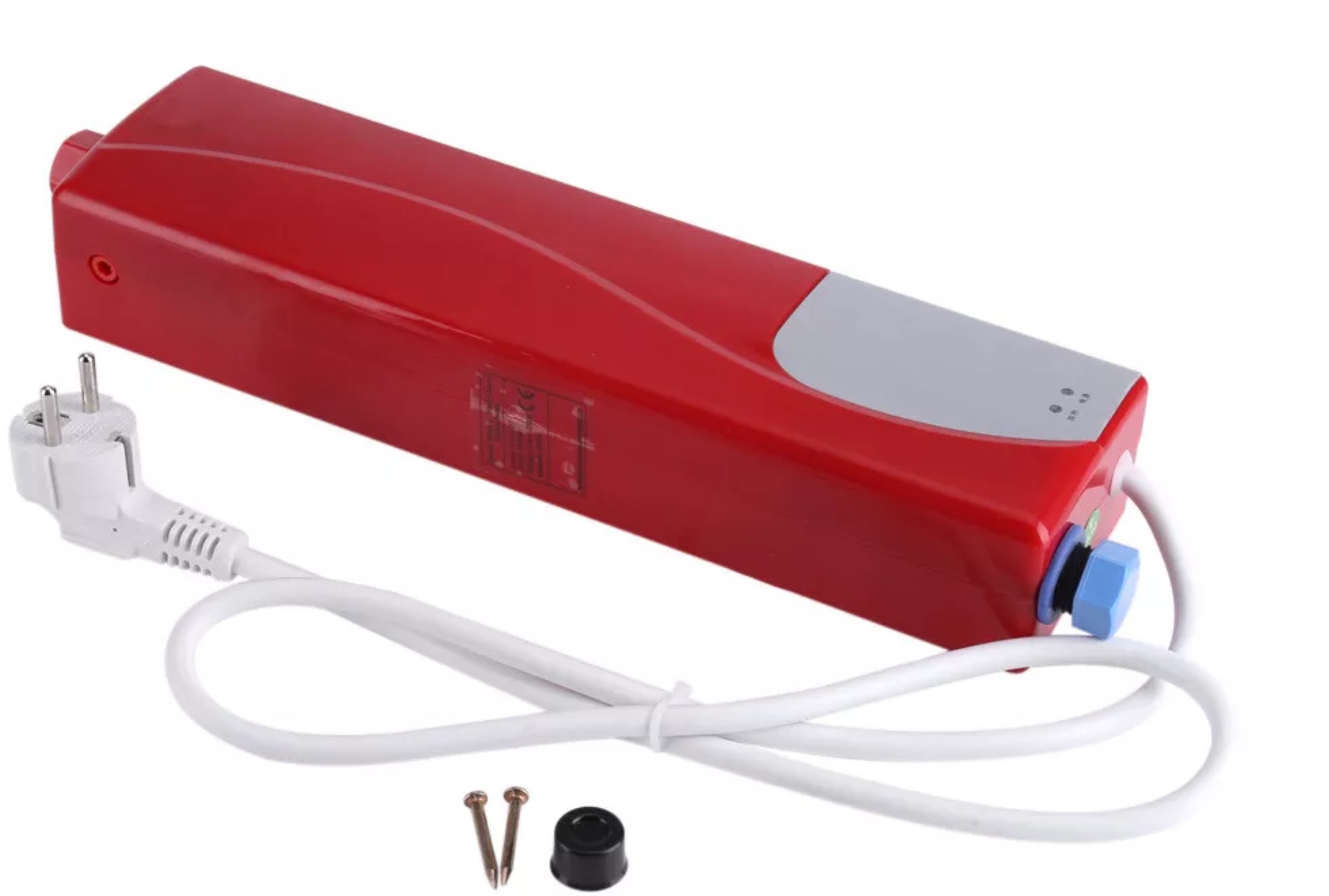

Simpele doorstromer 3kw op Ebay gekocht. Ervaringen?
  • arttext
  • Laatst online: 15-09-2025
Ik heb op Ebay een simpele doorstromer van 3kw gekocht voor afwaswater in de keuken. Uiteraard moet ik leidingwerk even aanpassen, maar dat is simpel. Waar ik nieuwsgierig naar ben is ervaringen met dit apparaat, er schijnen er toch vrij veel (in Europa) van verkocht te zijn.
Afbeeldingslocatie: https://tweakers.net/ext/f/nCo42nKuIqLelt92IALi7PuX/thumb.jpg
  • CurlyMo
  • Laatst online: 23:27
arttext schreef op zondag 15 juli 2018 @ 10:53:
Herkomstland? Als het een direct China Export (CE) logo is, dan zou ik hem direct naar de milieustraat brengen. Chinese 220v ebay elektronica in de buurt van doorstromend water waar ik ook nog eens direct mee in aanraking kom? :X Ik hoop binnenkort geen krantenartikel te lezen in de strekking van:

Hongkong dus:
https://www.ebay.nl/itm/3...m:m1YgP107w_Ebhihbawx1iYw
Een 3kW doorstromer koop je in NL voor ~ € 250,-
https://www.bol.com/nl/p/...er-dem3/9200000063672492/
Een factor 4 duurder, maar waarschijnlijk een factor 1000 veiliger.

Hopeloos. Als je met 3 kW je water verwarmt, mag je een debiet verwachten van 1 liter/minuut. Een gootsteen vullen duurt dus al gauw 10 minuten !

Nog even over de veiligheid
Deze heeft een IPX4 rating:
IPX-4: offers protection from a splash of water in any direction for at least 5 minutes
De in een van de commentaren genoemd Wahlbach van Bol.com
IP 24: Protected against splash water from any direction
Feiten mensen! Eerst even de feiten checken en dan iets beweren.
[ Voor 25% gewijzigd door arttext op 15-07-2018 20:14 ]

Je kan als Chinese fabrikant natuurlijk alles beweren omdat er geen controle is en er ook geen consequenties zijn aan het fout informeren van de consument. Dus ja, voorzichtigheid is op z'n plaats bij dit soort aankopen.

@arttext Heb je de mogelijkheid hem open te schroeven en een foto hier te plaatsen van de binnenkant?
  • arttext
CurlyMo schreef op zondag 15 juli 2018 @ 23:10:
Hier zijn twee foto’s; de eerste is een overzicht en de tweede het element.Voor het zicht heb ik wat isolatie weggehaald. Het element zit in een thermoplastic spiraal, die in een buis zit, de plastic spiraal draagt de warmte over aan het water in de buis. Geen direct contact.
En hij heeft wel degelijk een CE kenmerk.
https://www.arttext.com/doorstromer_open-1.jpg
https://www.arttext.com/doorstromer_open-2.jpg

Ik durf hier geen uitspraken over te doen, dat mogen de elektro experts hier doen. @memphis en @mux zijn twee tweakers die in mij opkomen.
  • mux
  • Laatst online: 19-08 08:27
mux
99% efficient!
Moeilijk te zeggen aan de hand van de foto's. Apparaten zoals deze moeten verplicht een (inerte) aardingskam in het water hebben, of de buis waar het water doorheen loopt moet van metaal zijn en geaard, dat kan ik zo snel niet uit de foto's opmaken. Het element moet dubbel geisoleerd zijn van het water, dat is ook moeilijk te zeggen zonder hem destructief uit elkaar te halen.
Dit soort apparatuur is bijzonder gevaarlijk als het niet veiligheidsgetest is. Als regel: koop zoiets NOOIT van buiten de EU, als je het op ebay oid hebt gekocht dan kun je het beter weggooien en eentje binnen de EU kopen. De douane is erg laks en heeft weinig verstand van het beoordelen van apparaten op veiligheid, maar zodra je iets wil verkopen binnen de EU heb je een aanzienlijk betere kans dat het zeker weten voldoet aan alle eisen en niet alleen een 'voor de sier' CE-stickertje heeft. Het is soms een beetje zuur dat dingen 2-3x zo goedkoop zijn op ebay, maar die kosten krijg je dubbel en dwars terug door de verhoogde veiligheid. Niet alleen elektrische veiligheid, ook met het oog op bijv. giftige weekmakers in plastics en duurzaamheidseisen.
Je verwacht ook op een apparaat als dit dat het een TUV, UL of evt. Intertek-logo met een listing eronder heeft. Die listing kun je opzoeken op de corresponderende website om te kijken of je te maken hebt met een bestaand, getest apparaat.

Nou, het is klaar en ik ben eigenlijk heel tevreden. Het is inderdaad een lage opbrengst. Een straaltje zoals vroeger de gasgeyser bij mijn ouders. 42 C, gemeten met een IR temp meter. Goed genoeg om borden af te spoelen, een klein afwasje te doen en ‘s winters handen te wassen
  • FirePuma142
FirePuma142
Sergius Bauer
arttext schreef op maandag 16 juli 2018 @ 18:14:
Er is je door diverse mensen aangeraden om je er in ieder geval van te vergewissen dat het door jou aangeschafte apparaat veilig is. Sterker nog, er is je twee keer aangeraden om geen risico te lopen en het apparaat linea recta in de kliko te donderen. En je reactie daarop is het apparaat ongezien monteren op hoop van zegen? Dat is vragen om een stroomstoot in je donder als je voor dat dubbeltje op de eerste rang wil zitten.

Iedere idioot/Chinees kan iets maken en er een CE label op plakken. Dat zegt helemaal niks.
  • Jim423
  • Laatst online: 22:57
mux schreef op maandag 16 juli 2018 @ 11:02:
Volgens mij is het wel redelijk duidelijk, een plastic buis (waar het water doorheen loopt) met een weerstandsdraad eromheen gewikkeld welke ook in plastic zit. Een paar geaarde ringen om het geheel zodat er een aardsluiting ontstaat als de wokkel wegsmelt. Oftewel precies wat je verwacht voor dit geld :) Is het veilig? Mwoah. Werkt het? Sure.

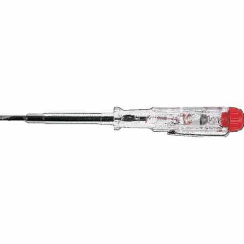

Ik zou voortaan dit bij de spoelbak leggen :+

  • Speedy-Andre
  • Laatst online: 00:00
Speedy-Andre
Sony ZL, XA, Nokia XR20
Puch-Maxi schreef op maandag 16 juli 2018 @ 23:00:
Dat zou ik nou net niet doen, zodra die dingen nat worden zijn ze nog onveiliger dan ze nu al zijn :D.
Ik heb toch liever dat het lampje in dat ding gaat branden dan ik zelf :9
