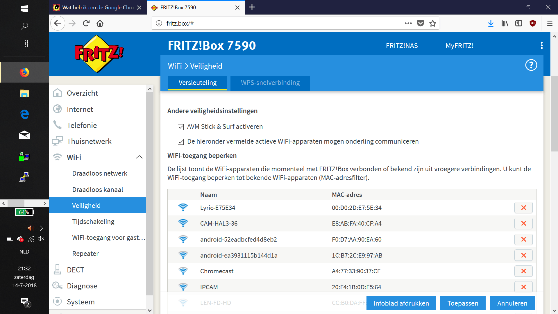

edit: ik heb net je startpost weer doorgelezen en die foto zie je, ik ben toch bang dat er iets fout zit in de modem instellingen, welke Fritz!Box heb je? Als het dezelfde is als de mijne kan ik wel even in de configuratie kijken.
Afbeeldingslocatie: https://tweakers.net/ext/f/dTXUgpomspovsozsohKFcxM7/full.png
Zie het vinkje "De hieronder vermelde actieve WiFi-apparaten mogen onderling communiceren" - controleer of je chromecast hier ook tussen staat.
[ Voor 27% gewijzigd door franssie op 14-07-2018 21:35 ]

@franssie Ik heb Fritzbox 7490 en ik heb net gekeken of de chromecast er tussen staat, zoals je in je voorbeeld aangeeft, en dat is wel het geval. Maar ik zag dat het vinkje van "De hieronder vermelde actieve WiFi-apparaten mogen onderling communiceren" niet aangevinkt stond. Ik heb deze zojuist aangevinkt en nu werkt het uiteindelijk toch wel. Heel erg bedankt voor je hulp:):):):)
