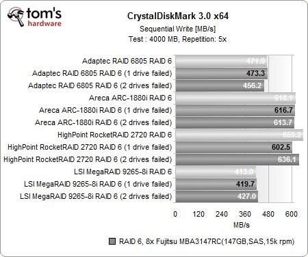

Afbeeldingslocatie: https://tweakers.net/ext/f/N8YDqQLMDmLooDwPrc43Zrzx/full.jpg
^ plaatje uit 2011 van relatief consumer-grade controllers met een degraded array etc...
Vraag me dus af waar je die zogenaamde 180MB/s vandaan haalt? Afhankelijk van de array-configuratie, caching, source-data, blocksizing, drive-cache, spindle-speed etc. etc. etc. is die 180MB/s van je enigszins uit de lucht gegrepen en niet gestaafd tegen enige uitspraken/waarden/info van de topicstarter.

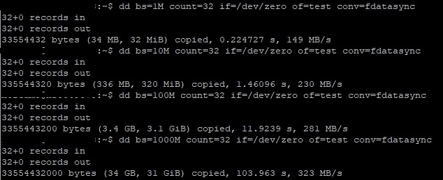

Hier dan even een dd write-test inclusief controller sync op een Intel 170-chipset met 2 "gewone" consumer-grade HGST-drives van elk 2TB in software RAID0 (mdadm-based)
Afbeeldingslocatie: https://tweakers.net/ext/f/IM5lxxknmbgVvnydxjNHKzrw/full.jpg
Resultaten zullen ongetwijfeld tegenvallen (zal iemand beargumenteren) maar heb niet opgelet welke andere processen er op dat moment aktief waren, hoeveel RAM er was, wat de actuele diskload was etc.
