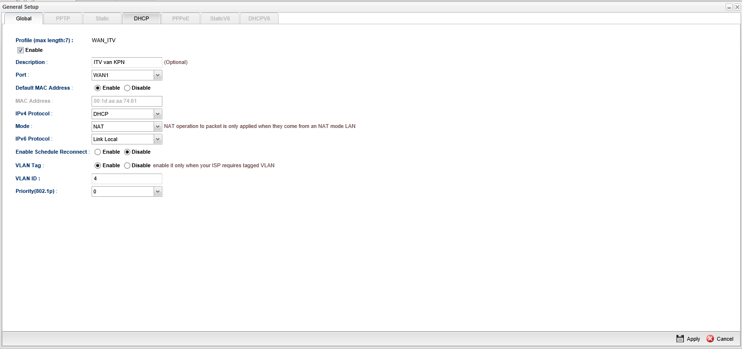

Wan algemeen instellingen
WAN algemene instellingen

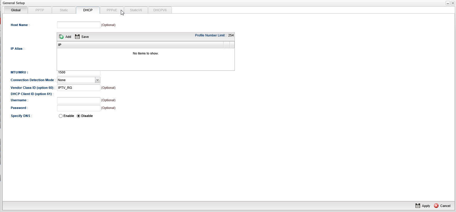

Wan DHCP instellingen
WAN DHCP instellingen

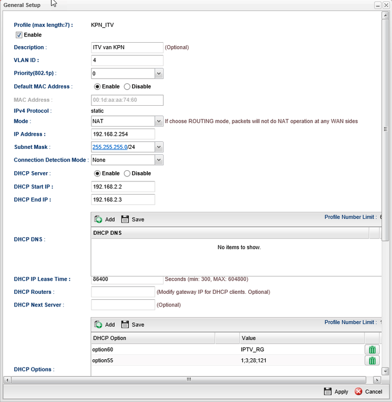

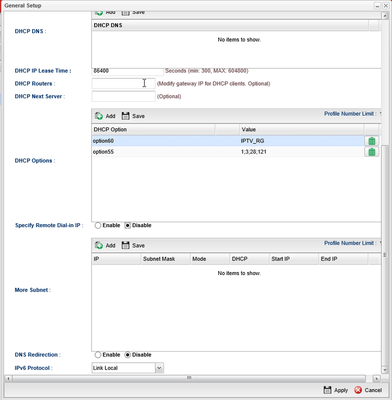

Lan instellingen deel 1
LAN instellingen deel 1
Lan instellingen deel 2
LAN instellingen deel 2

WAN >> General Setup >> Genral Setup
wan2KPN-internetWAN2PPPoEVLAN 6
IPTVKPNIPTV van KPNWAN2DHCPVLAN 4

  • CenturiesEnd
  • Laatst online: 22-07-2024
Als je de screenshots gevold hebt van de eerst post dan hoef je bij LAN IPTV geen DHCP option55 mee te geven. Option 60 is voldoende. Persoonlijk heb ik ook DNS servers geconfigureerd die van xs4all. Die kan je dus nog toevoegen aan het LAN IPTV profiel.
Voor WAN ziet het er allemaal goed uit.
Heb je IGMP proxy aangezet onder Applications?
In jou geval:
IGMP proxy channel: IPTVKPN
Downsteam: LANIPTV
Add PP header: Disable
Fast forward: Enable
dan even je STBs resetten en kijken wat er gebeurd.
[ Voor 5% gewijzigd door CenturiesEnd op 07-02-2020 20:08 ]
