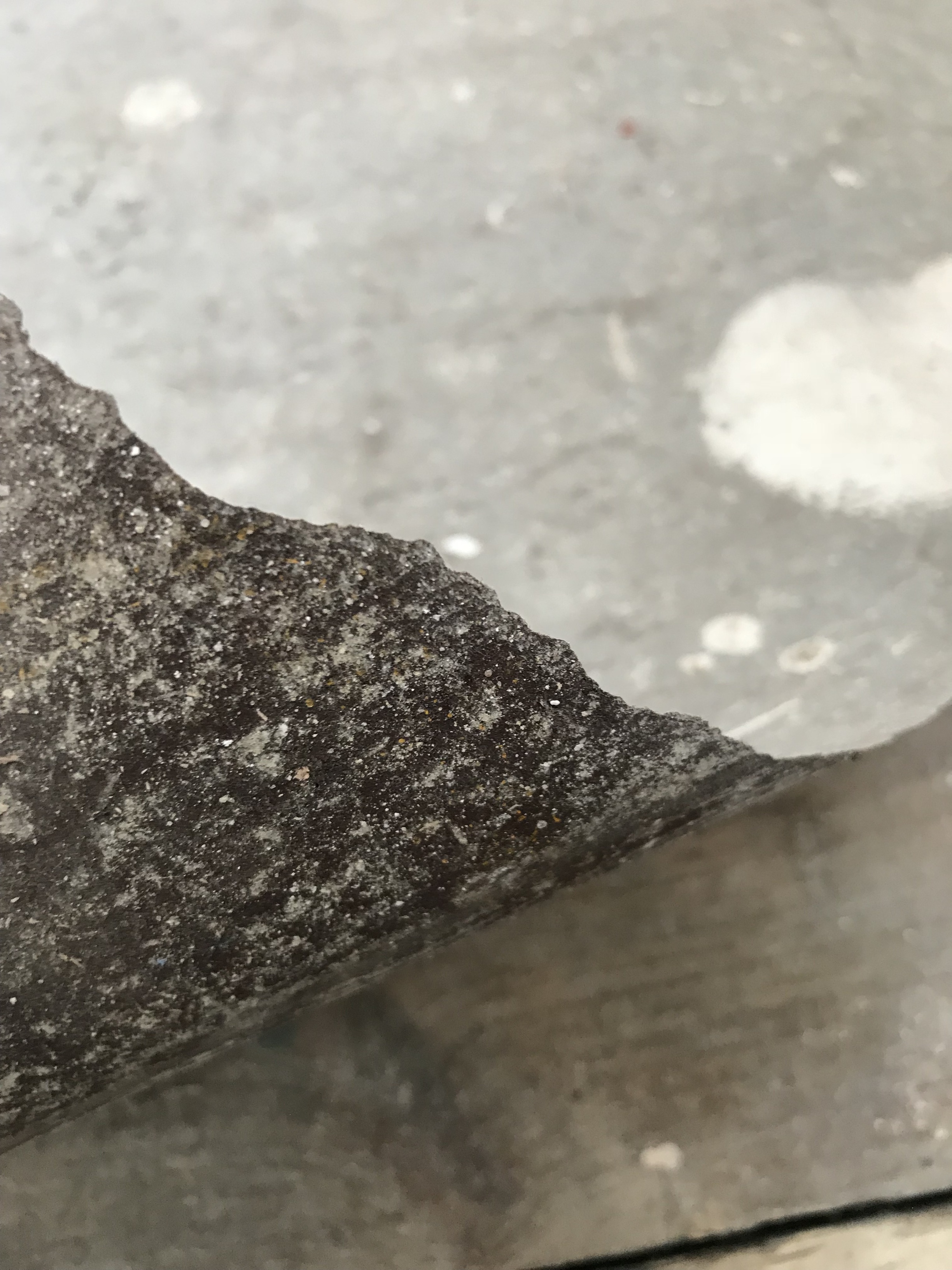

1. Ik heb vooral m'n twijfels bij deze grijze, met een afbrokkelende beetje vezelachtig aandoende toplaag.

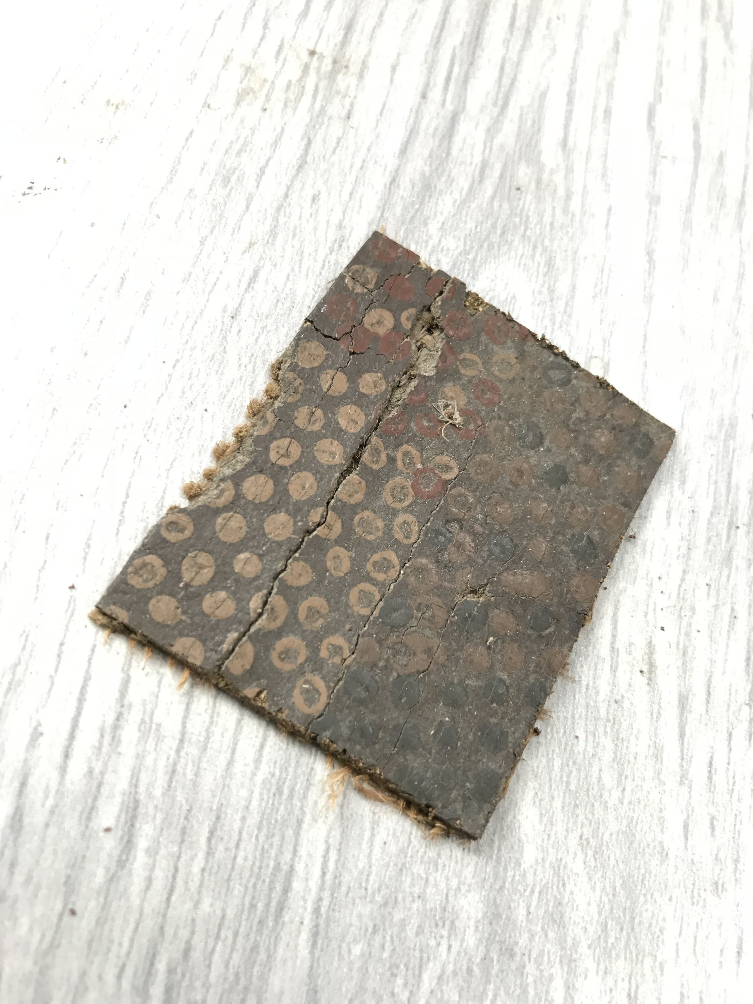

2. dit is heel papierachtig, ok zat aan de muur dus lijkt meer behangachtig, zwart laagje ken ik niet op de achterkant. Patroontje to die for?

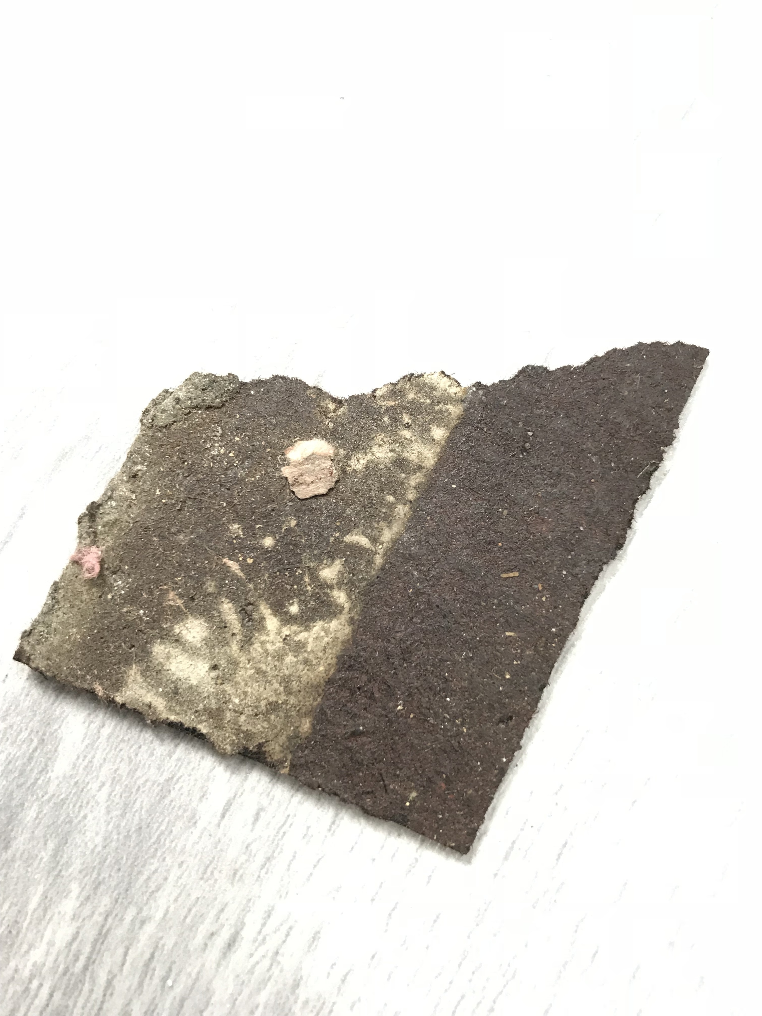

3. M'n adem stokt bij dit hard breekbaar stylish retro toplaagje op donkere meer vezelachtige onderlaag.

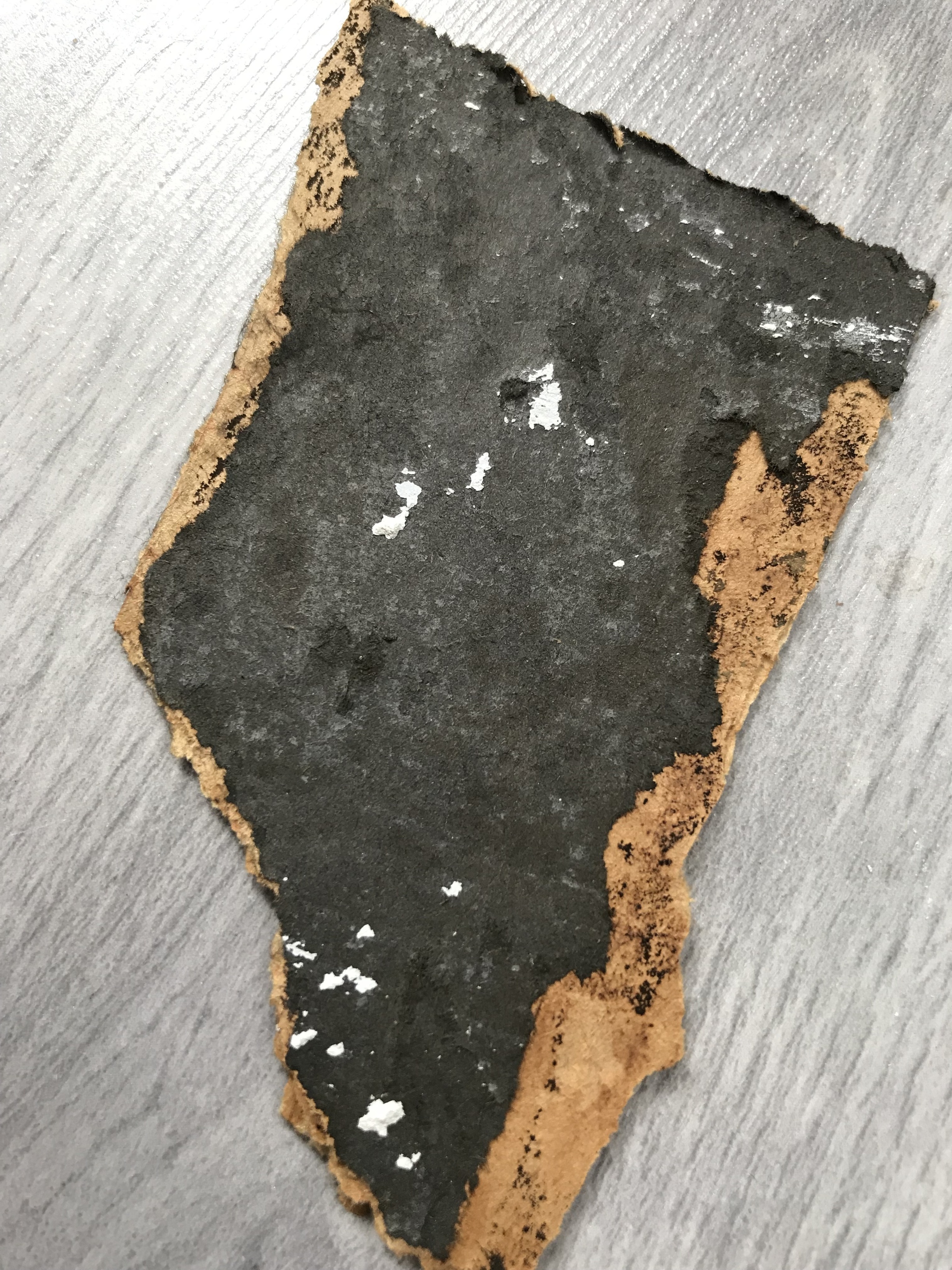

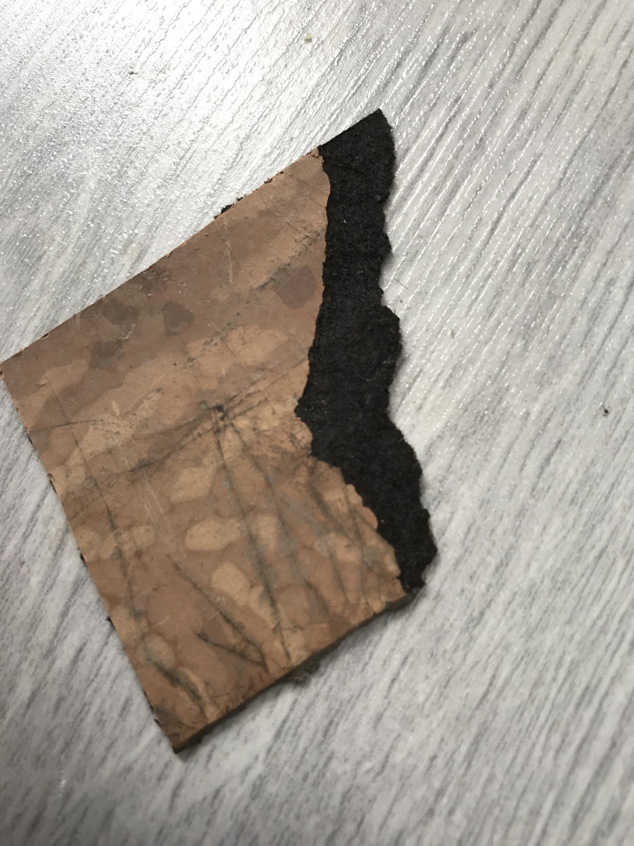

4. killer printje op een hard toplaagje met een juten versteviging oid?

Volgens mij werd asbest helemaal niet gebruikt in zulke dunne lagen? Lijkt er in elk geval volgens mij niet op, maar er zitten hier vast mensen die er meer vanaf weten.

Het meeste lijkt op zachtbord (brandgevaarlijk/verboden) en kartonnen onderlaag (ook brandgevaarlijk). Ik denk dat het geen asbest bevat, ik heb het tenminste nooit in dit materialen geïntegreerd gehad.

99% zeker dat dat geen asbest is (werkzaam in de bodemwereld). Bij asbest plaatmateriaal dat gebroken is zie je over het algemeen de vezels eruit steken

Lijkt niet op de asbest houdende dingen die ik zelf gezien heb maar inderdaad op oude zachtbord prut.
Maar voor een paar tientjes zou ik het gewoon laten testen.
Vrij goedkoop voor wat peace of mind.

Ik ben adk, asbestdeskundige, en ik doe geen uitspraak; wat ik heb geleerd is dat alleen de microscoop het antwoord kan geven. Dus inderdaad, even Googlen, stukje(s) opsturen en je weet het. Asbest is zeker wel in dunne lagen gebruikt, oa in vloerzeil en in de lijm die daarbij werd gebruikt.

Die eerste is wel een soort zeil, niet echt papierachtig..

Dat lijkt mij ook zeil, wat je vroeger heel vaak op vloeren tegenkwam.
Testen kan geen kwaad.
