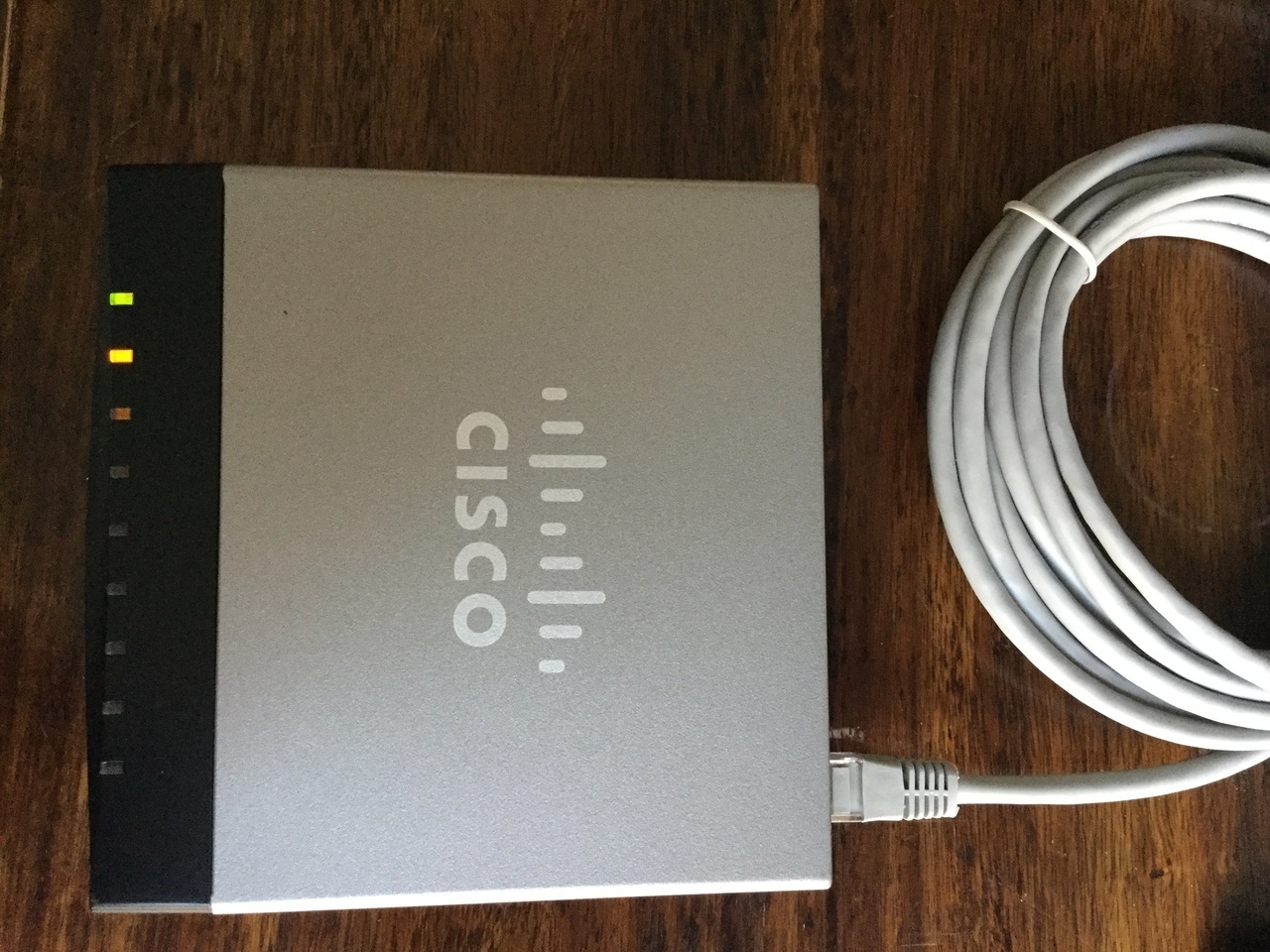

Ik heb in het verleden gewerkt met de Cisco SG200-8, juist om de reden dat deze 1 PoE-in poort heeft om gevoed te worden op plaatsen waar geen 230V aanwezig was.
Afbeeldingslocatie: https://tweakers.net/ext/f/PVGsm970cGTUNWkhvJQajTtQ/full.jpg
