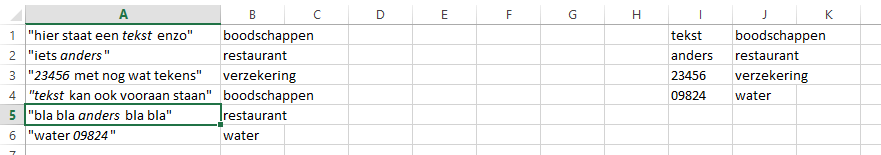

Met een stukje vba is dit zo gefixt...
voor de snelheid even alle bereiken 'vast' ingesteld.. dat is nog wel mooi en dynamisch te maken. het gaat er nu even over dat je snapt hoe het werkt.
Kolom B is de uitkomst van de macro.
Afbeeldingslocatie: https://tweakers.net/ext/f/kVtnaDvn240nDXMYpxhkp9wB/full.png

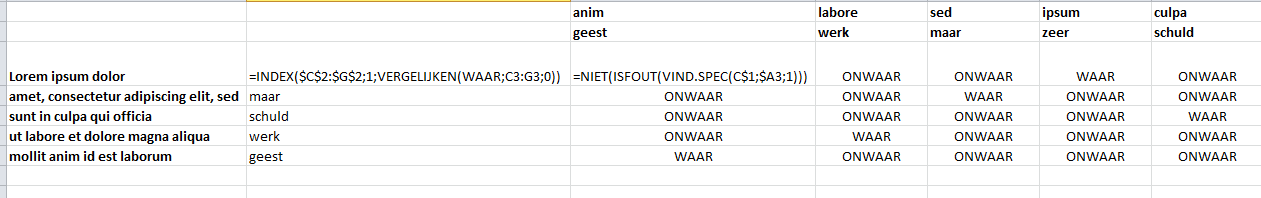

Dit is het idee:
Afbeeldingslocatie: https://tweakers.net/ext/f/pIFIubv9Bm7ForbjAmLbwiEX/thumb.png
en dit is de uitvoering als matrixformule (bv voor de vertaling van cel A1; waarbij de trefwoorden in A10:a20 staan en de vertaling in B10:B20)
{=INDEX($B$10:$B$20;VERGELIJKEN(ONWAAR;ISFOUT(VIND.SPEC($A$10:$A$20;A1;1))))}

Super, op die manier is het gelukt! Bedankt voor de hulp, Lustucru :)
