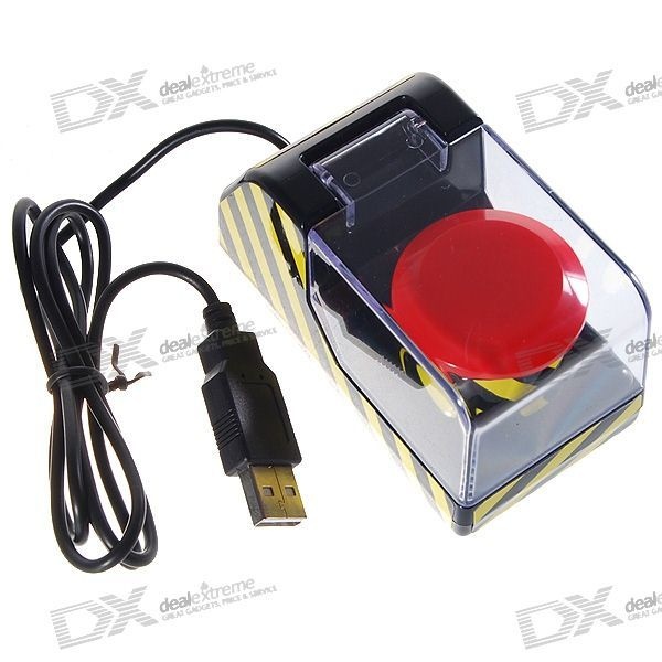

Ik ben bekend met een zogenaamde USB Panic Button:
Afbeeldingslocatie: https://tweakers.net/ext/f/Kjow9qlTEBc0BjyBPeyu6qrE/full.jpg
Echter worden deze alleen maar ingezet wanneer de "baas" in de buurt komt. Wanneer er op de knop gedrukt wordt, start een (Windows) applicatie een spread sheet op.
Ik wil deze knop gebruiken voor het locken van mijn systeem.
Weet iemand of deze knop ook te programmeren valt zodat hij mijn screen lockt? Dit alles moet wel werken op een Ubuntu 18.04 machine.
Alvast bedankt voor jullie antwoord _O_

Je vraag is volgens mij meer software-gerelateerd.
Wordt er een programma uitgevoerd zodra je op die knopt drukt? Wellicht is dit dan een optie:
http://www.kevinscrate.co...-computer-with-one-click/
Moet je zelf even kijken hoe dat in Ubuntu werkt.

Goede kans dat zo'n knop zich gewoon als toetsenbord (HID) gedraagt en je ook zonder extra software je dit ding als lockscreen-toets in kunt stellen.

Binnen Xubuntu kun je dit
xflock4
bereiken.
Zoals @hcQd al aangeeft, gedraagt dit USB apparaat zich als keyboard of als een proprietary product met dito protocol?

Lock is Win+L, als je een toetsenbord kunt vinden met een dedicated lock toets, kun je alleen het stukje elektronica van het toetsenbord gebruiken, even uitvinden welke twee aansluitingen je moet verbinden om die knop in te drukken en op die manier iets in elkaar knutselen wat werkt.
Mogelijk moet je in je window manager settings even invullen dat die toets je screensaver/locker start.

Wellicht kun je de knop openmaken en er een Arduino in zetten, zodat je zelf de gewenste knopcombinatie kan programmeren.
Zoek op 'arduino keyboard hid' op Google :)

Ik zou een 'noodstop paddestoel' knop kopen en daar iets van een Arduino o.i.d. in bouwen. Die noodstop knoppen zijn in NL best duur zie ik, maar heb ze ook wel eens goedkoop op eBay / Banggood e.d. gezien. Er hoeft toch geen zware stroom door te lopen, dus de meest cheapo versie is dan prima.
