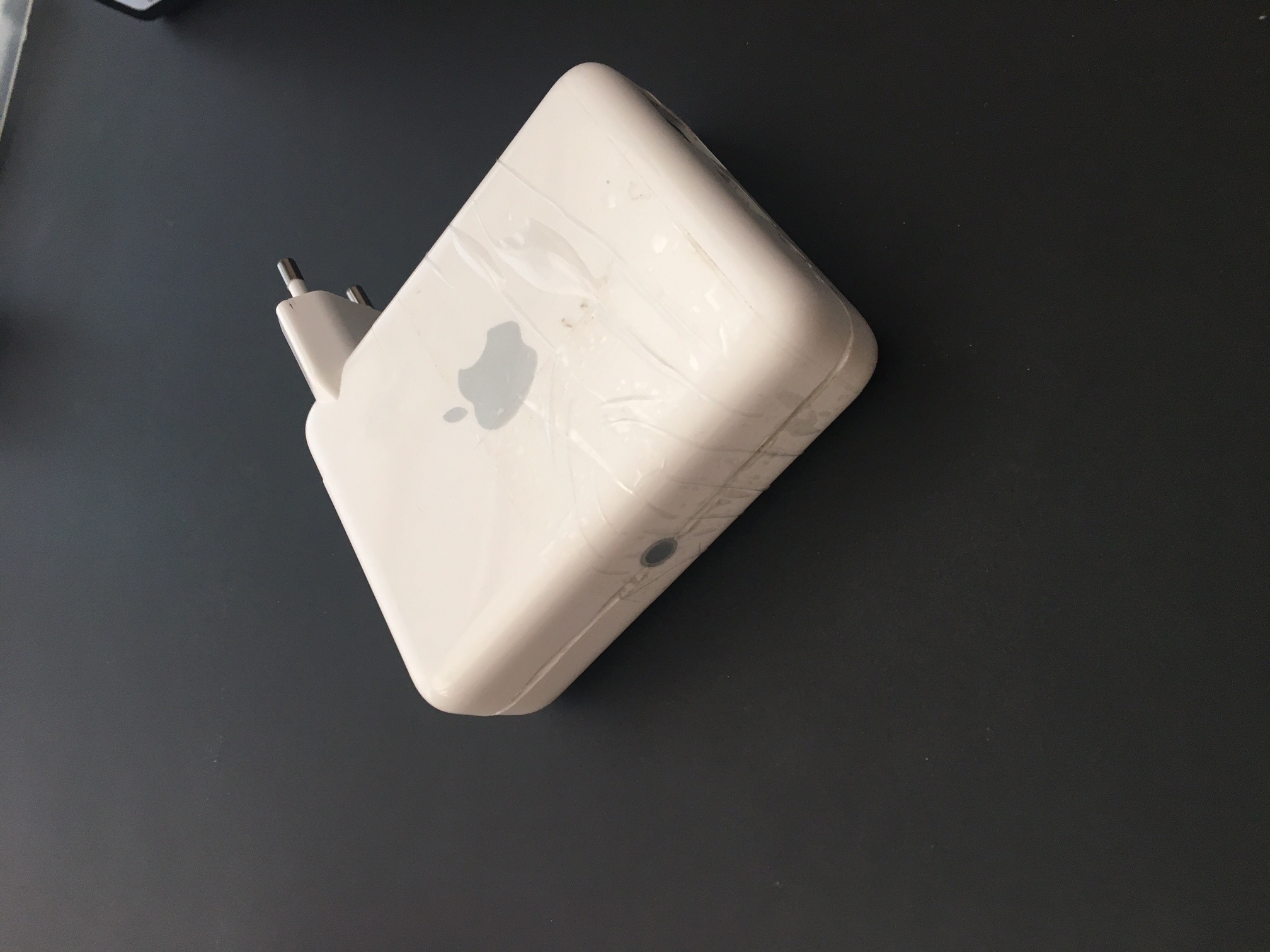

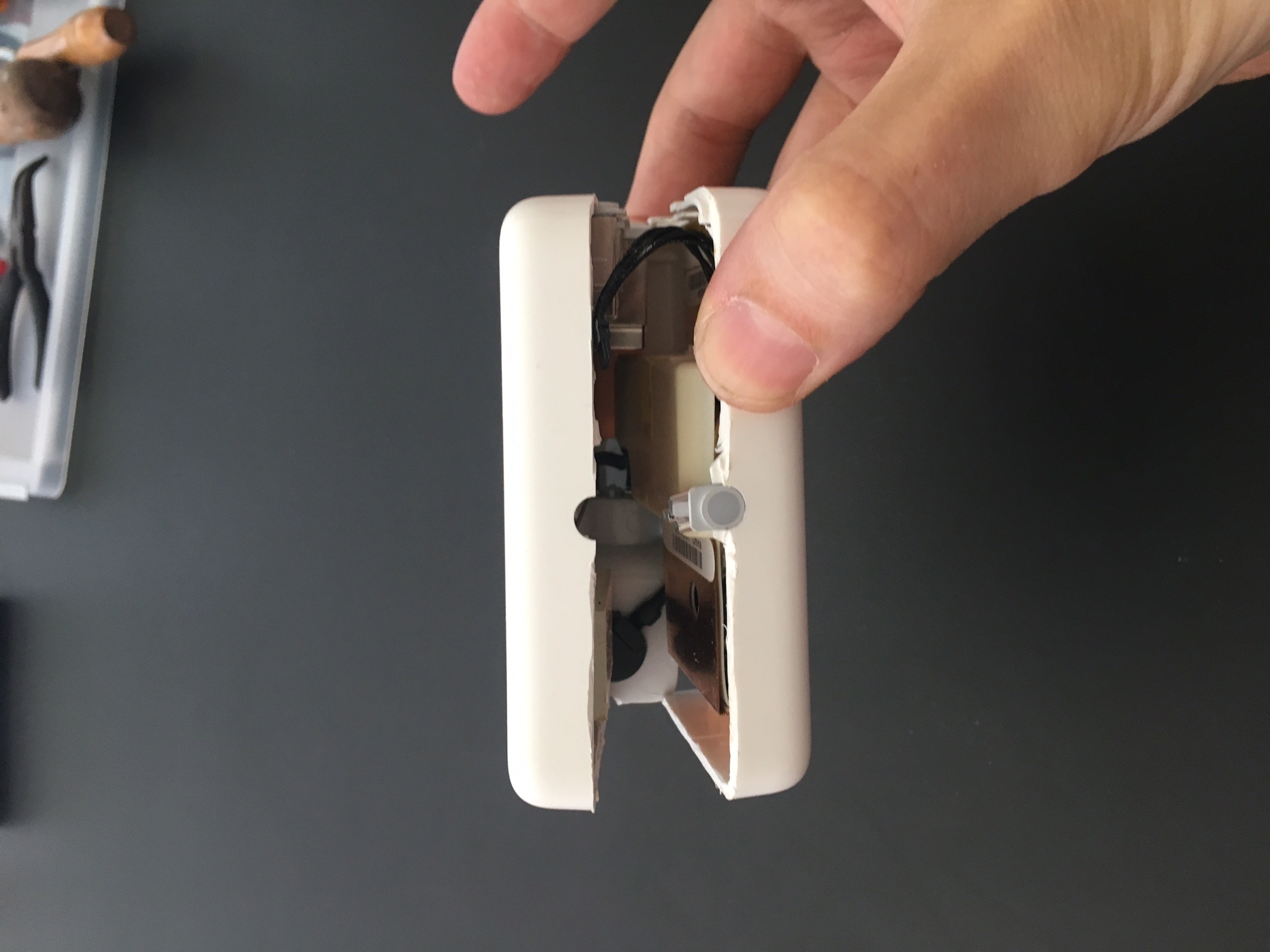

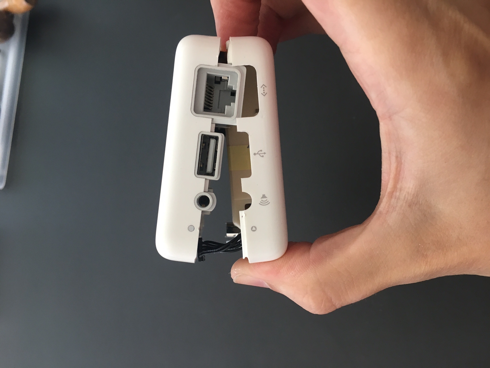

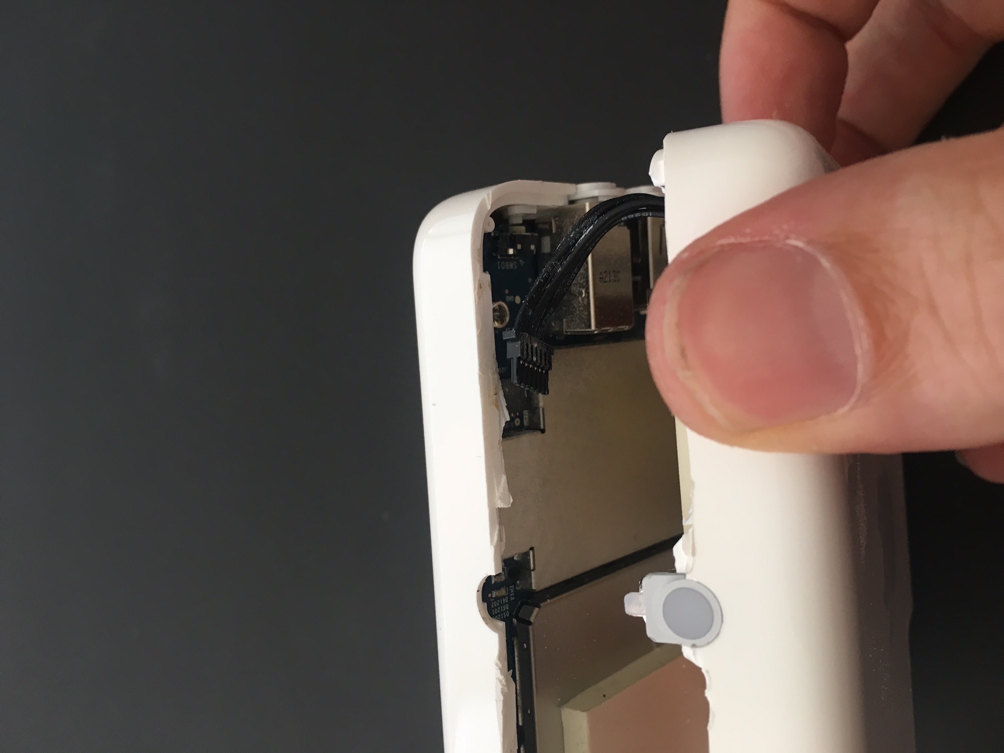

Update: heb de airport werkend gekregen. Daarvoor moest ik wel de airport openbreken om een intern stekkertje los te trekken, 5 minuten te wachten en er weer in te prikken. Zodat de airport intern ontladen wordt van de voeding.
Bizar... maar het werkt! Blijkbaar moet de power er volledig af om een harde reset te doen, dat alleen via het interne stekkertje te fixen is. Ik volgde hiervoor deze 2 tutorials:
https://discussions.apple.com/thread/4449577 (vanaf comments HansDampft)
https://www.ifixit.com/bl...ort-express-base-station/
Ik heb hierbij een dremel gebruikt om de zijkanten open te slijpen, vervolgens de airport open te 'breken' en het stekkertje te kunnen lostrekken.
Eind goed al goed... alleen ziet de airport er niet meer zo strak uit :(
