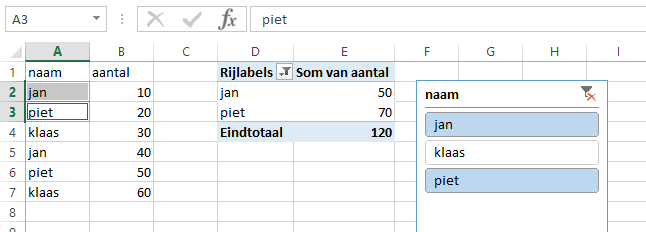

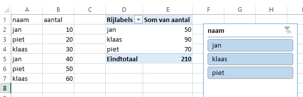

  • breew
  • Laatst online: 16:23
@enomiss : ik had er net ook één voor je
Visual Basic:
Option Explicit
Sub test()
Dim slcItem As SlicerItem
'loop door de slicerItems in de slicer "naam
For Each slcItem In ActiveWorkbook.SlicerCaches("Slicer_naam").SlicerItems
  'als slcItem.Caption in de geselecteerde range voorkomt, dan aanzetten, anders uit
  If Not Selection.Find(slcItem.Caption, LookIn:=xlValues) Is Nothing Then
   slcItem.Selected = True
  Else
    slcItem.Selected = False
  End If
Next slcItem
End Sub
voor
Afbeeldingslocatie: https://tweakers.net/ext/f/Q4dNynLYKN0mN9JvLf0ez6RD/full.png
na
Afbeeldingslocatie: https://tweakers.net/ext/f/8TO5RtGyzASff6b7l47B0bv6/full.png
[ Voor 18% gewijzigd door breew op 09-07-2018 09:09 ]
  • enomiss
  • Laatst online: 14-02-2024
breew schreef op maandag 9 juli 2018 @ 09:07:
Visual Basic:
Option Explicit
Sub test()
  Else
  End If
Next slcItem
End Sub
voor
na
Bedankt, die oplossing ziet er eleganter uit, echter ik krijg op regel 8 een error: application- defined or object defined error

  • breew
enomiss schreef op maandag 9 juli 2018 @ 09:20:
heb je "Slicer_naam" wel veranderd in "Slicer_Merk1"?
