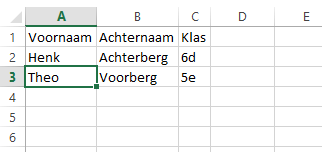

Stel je hebt de volgende gegevens in Excel:
Afbeeldingslocatie: https://tweakers.net/ext/f/OPEV5bONAzf8DMrS4StOuafE/full.png
en die wil je, à la een mailmerge, verwerken in één word-document per regel...

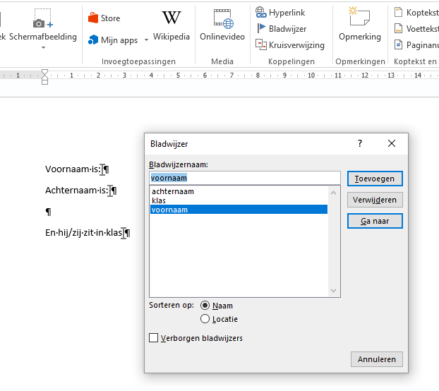

Stel, je word-template document (hier N:\test.docx) zier er als volgt uit:
Afbeeldingslocatie: https://tweakers.net/ext/f/1oBxV4Ti1BlvDN0n6bF8v8vy/full.png
Op relevante plaatse is een bladwijzer (engels: bookmark), met een relevante naam. In de bladwijzer 'voornaam' moet de voornaam van de leerling komen, etc...

Het excel werkblad ziet er versimpeld zo uit:
Afbeeldingslocatie: https://i.imgur.com/COWeQAe.png
De code die er nu ligt (aangepast aan deze demo):
