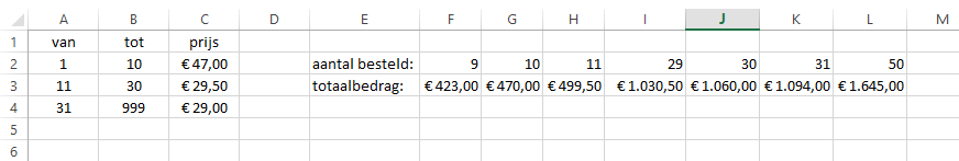

Opzetje in Excel, de formule staat in cellen F3:L3, de bedragen daarin worden dus automagisch door excel berekend, gebaseerd op het bestelde aantal in F2:L2 en de staffellijst in A1:C4.

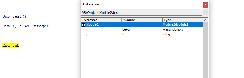

Dat geldt wellicht voor VB, maar niet voor VBA!
Het gevaarlijke is dat je geen error krijgt, maar ook niet het variabele-type dat je wellicht verwacht...
POC:
Afbeeldingslocatie: https://tweakers.net/ext/f/U6c6LvDbS6h5jlt23XraZdRp/full.png
Weliswaar offtopic, maar ook wel weer belangrijk!
