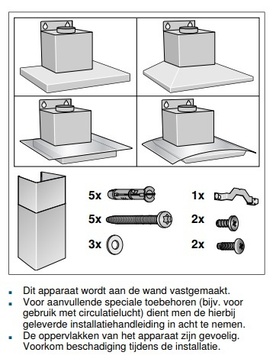

Je verkijk je erop hoe groot de motor is, die past echt niet in het platte gedeelte. Zo ziet een Siemens eruit als je de vierkante beplating eraf haalt:
Afbeeldingslocatie: https://tweakers.net/ext/f/y9H3n4bLt16bTNTLYhjC45et/full.jpg

Ook een plafondunit heeft er nog een flinke toeter bovenop zitten:
Afbeeldingslocatie: https://www.keukenloods.nl/images/maten/190/190/1/10/d830.jpg?1529059725
