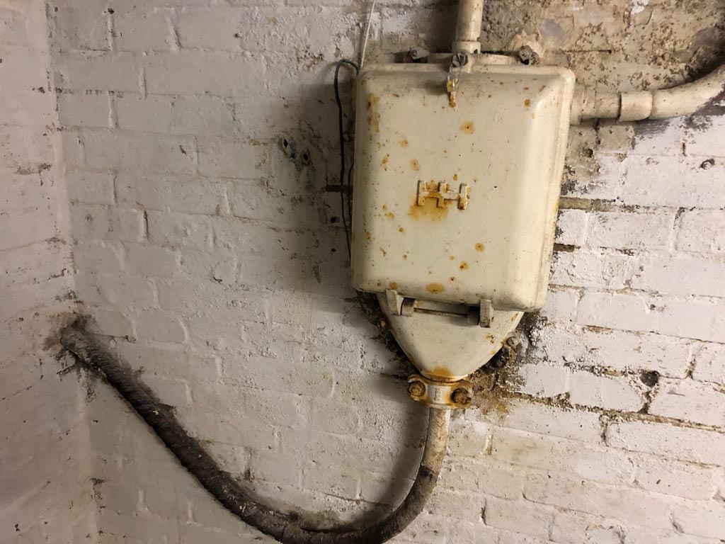

E.e.a. komt aan de voorzijde van de kelder (links op de foto) het huis in in een stalen buis met een soort gedesintegreerd zwart materiaal eromheen. Deze sluit aan op een soort roestige verdeelkast:
Afbeeldingslocatie: https://tweakers.net/ext/f/WZOf0ZZ3ytJvah6mEa2xJwem/full.jpg

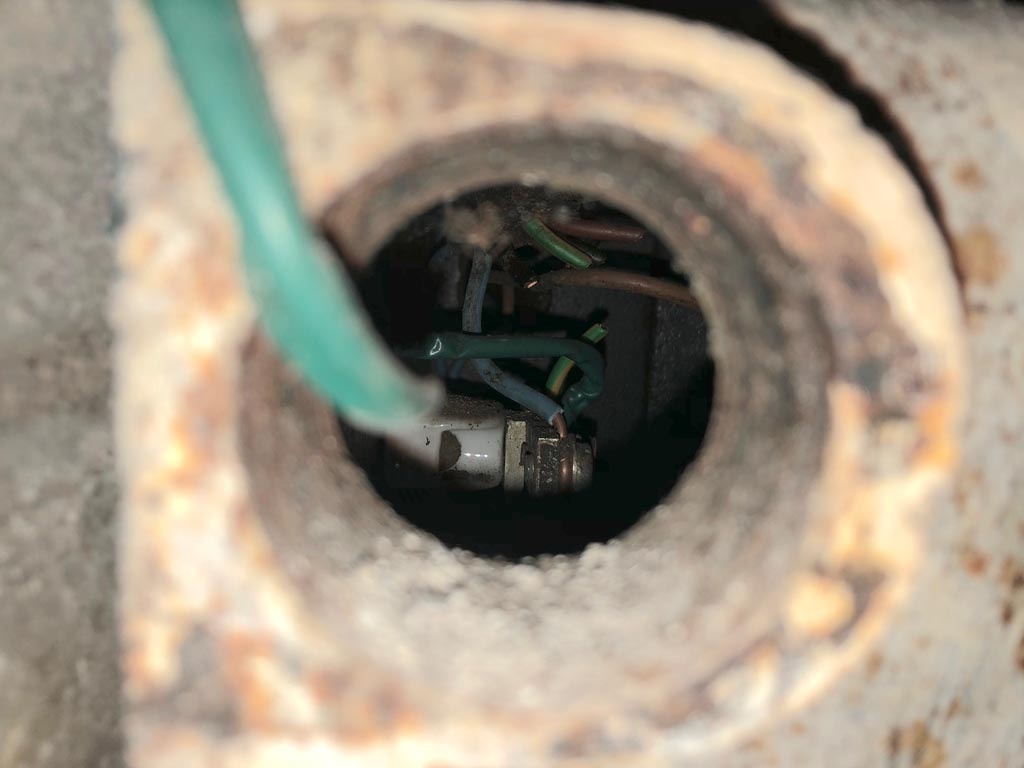

Aan de linkerzijde van deze verdeelkast zit een open gat:
Afbeeldingslocatie: https://tweakers.net/ext/f/Sff1DObdf6RfV8CcFWCqjkEB/medium.jpg
Als ik daar in kijk zie ik wat afgeknipte leidingen die naar de bovenste aansluitbuis lopen (die dus kennelijk niet meer in gebruik is) en zie ik verder wat elektrische verbindingen:

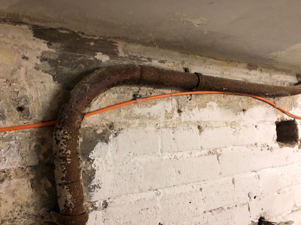

Het traject richting de meter wordt vervolgens vervolgd in een dikke stalen buis met de nodige (oppervlakte?)roest:
Afbeeldingslocatie: https://tweakers.net/ext/f/JWc0bK0KONtmApNWH2sdchqU/full.jpg
Afbeeldingslocatie: https://tweakers.net/ext/f/jujnJovGGTcXoVBBQNNj9tW0/full.jpg

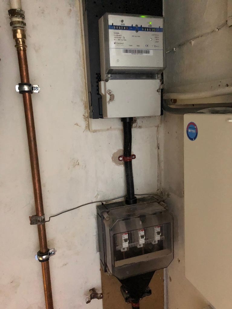

Afbeeldingslocatie: https://tweakers.net/ext/f/iqzdakJACQiPhRiFB0X6XZbW/full.jpg
Ik heb helemaal geen verstand ervan, maar buiten het esthetische gebeuren vraag ik me af of deze installatie (met al die roestige metalen onderdelen) wel veilig en van deze tijd is. Ik vroeg me daarom af of:
- iemand dit soort zaken vaker gezien heeft? Is/was dit een gebruikelijke manier om e.e.a. aan te leggen?
- of er iets te zeggen is over de veiligheid hiervan?
- bij wie ik zou moeten zijn om dit eventueel te laten moderniseren? Bij de netbeheerder? Zo ja, wat mag ik van hen verwachten? Als het ‘hun’ leiding is, kan ik dan ‘eisen’ dat dit onderhouden/vernieuwd wordt? Of moet ik gewoon niet moeilijk doen en die buizen en kast in de Hammerite zetten?

Alles tot aan de meter is in het beheer van de netbeheerder, ik verwacht dat de collectie roest in jouw kelder daar ook onder valt. Ik zou gewoon meteen hen even bellen met bovenstaande vraag. Ik kan me echter voorstellen dat ze niet heel happig zullen zijn op het aanpakken van dat stuk, aangezien dan hoogstwaarschijnlijk jouw complete straat tijdelijk afgesloten moet worden.
  • Theo74
  • Laatst online: 18:22
De stalen Holex kast bevat een afsluitende ring in de kleprand, dit is vaak van asbesthoudend touw.
Grote kans dat als jij deze foto's doorstuurt aan je netbeheerder dat zij deze kast komen vervangen.

Volgens mij willen ze deze ellende vervangen als ze de meter vervangen voor een slimme meter. Maar dat weet ik niet zeker. Gezien je automaten hebt als hoofdzekeringen, en een redelijk recente meter, durf ik niet te zeggen of dat allemaal gecombineerd wordt.
  • jeroen3
  • Laatst online: 16-10 16:50
Die automaten zien er wel vreemd uit. Meestal heb je bij een drie fasen aansluiting, een drie fasen + nul automaat.
Maar dit zijn drie losse automaten... Heb je dan een gesplitse èèn fase aansluiting?
[ Voor 13% gewijzigd door jeroen3 op 02-07-2018 14:02 ]
  • Xander
  • Laatst online: 23:36
@jeroen3 Ik heb werkelijk nog nooit een 3P+N automaat gezien als hoofdbeveiliging van de netbeheerder. Dit zijn altijd losse 1P automaten (of smeltpatronen). Niets raars aan.
Deze gehele installatie is inderdaad van de netbeheerder, gezien de recente hoofdautomaten en meter zullen ze het vast niet al te lang geleden al gezien hebben. Maar het nog eens laten beoordelen kan natuurlijk nooit kwaad. ;)
  • jeroen3
@Xander Ik heb ze wel eens gezien, maar het kan zijn dat ik het mis heb en dat deze slechts als "hoofdschakelaar" dient, en dat er toch nog smeltzekeringen achter de deksel zitten.

De voedingskabel vanuit de straat is de veelal gebruikte lood-teer grondkabel, en ik kan je vertellen dat half Nederland hier nog mee vol ligt. Is absoluut geen probleem en voldoet prima. Dit geldt overigens ook voor de gietijzeren kasten en stalen buizen. Dit alles valt onder de netbeheerder en is niet jouw probleem, denk dat je erg weinig kans hebt dat men hier iets aan gaat doen tenzij er zich een aantoonbaar defect gaat voordoen.
Afdchten van de openingen is wel een zaak die MOET gebeuren, kans op aanraking met open spanningvoerende delen is not done. Iets waar je de heren bij jouw bezoekje even op moet wijzen ;)

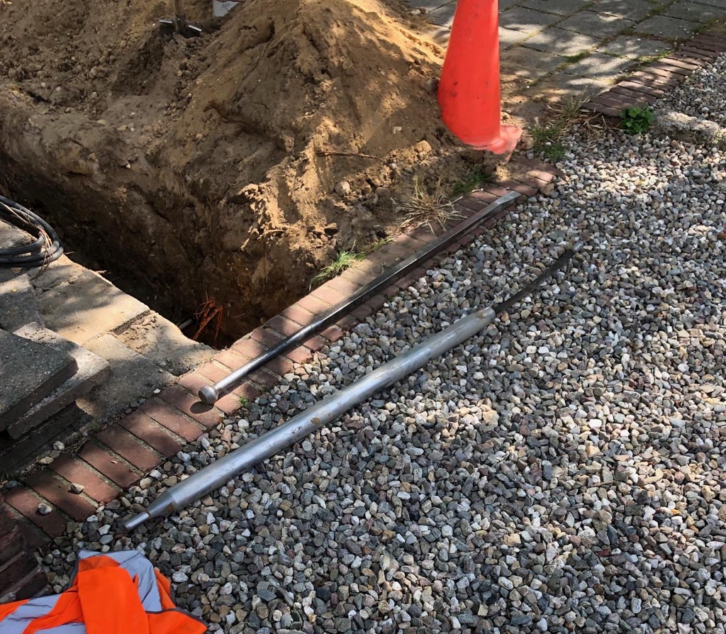

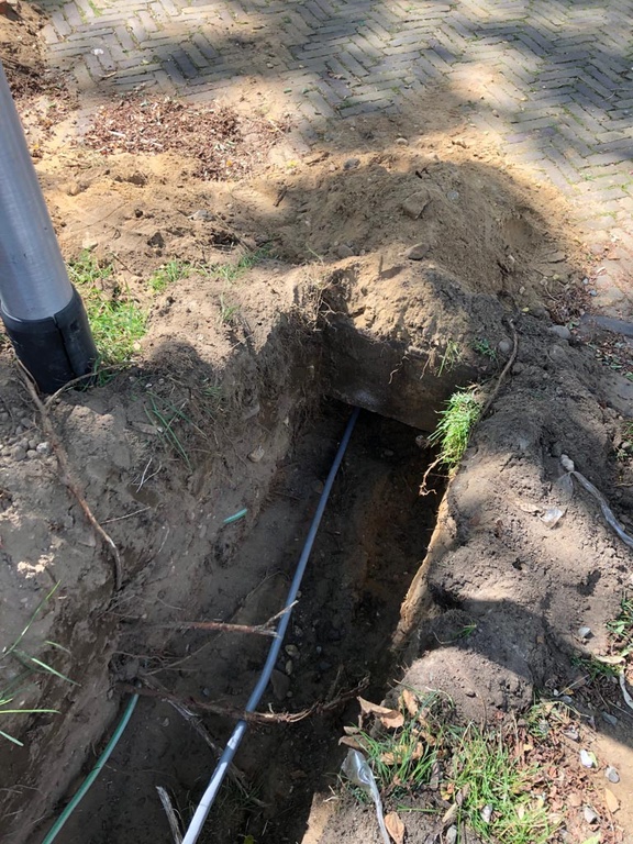

Het heeft erg lang geduurd (met name omdat Liander enorm traag was), maar wilde dit topic toch even updaten. Na wat aandringen en vervolgens flink nabellen was de netbeheerder het er mee eens dat de huidige installatie niet meer wenselijk was. Afgelopen week is alle roestige rommel uit de kelder verwijderd en er een volledig nieuwe hoofdaansluiting gemaakt die direct in de meterkast uitkomt.
Het was al met al nog best een mooi proces; de hoofdleiding liep aan de overkant van de straat en onze oprit is vrij lang. De aannemer heeft daarom een gat gegraven ter hoogte van de kelder, aan het eind van de oprit en aan de overkant van de straat het trottoir opengehaald. Ze hebben toen een soort ondergrondse 'torpedo' een tunnel onder de oprit en straat laten boren en deze aan de overkant van de straat weer 'opgevist'. Hierdoorheen is de nieuwe leiding getrokken en aangesloten op het hoofdnet. Ze zijn de hele dag bezig geweest; wij hebben zelf hooguit een uurtje zonder elektriciteit gezeten, en voor de rest van de straat is de elektriciteit helemaal niet onderbroken geweest.
Wat foto's:
De "torpedo"
Afbeeldingslocatie: https://tweakers.net/ext/f/lHkH02DHaHrLav3NHMFc44xc/full.jpg
De nieuwe leiding door de geboorde tunnel:
Afbeeldingslocatie: https://tweakers.net/ext/f/ZOhaKukWt0C68iIwfHlK6LLU/full.jpg
