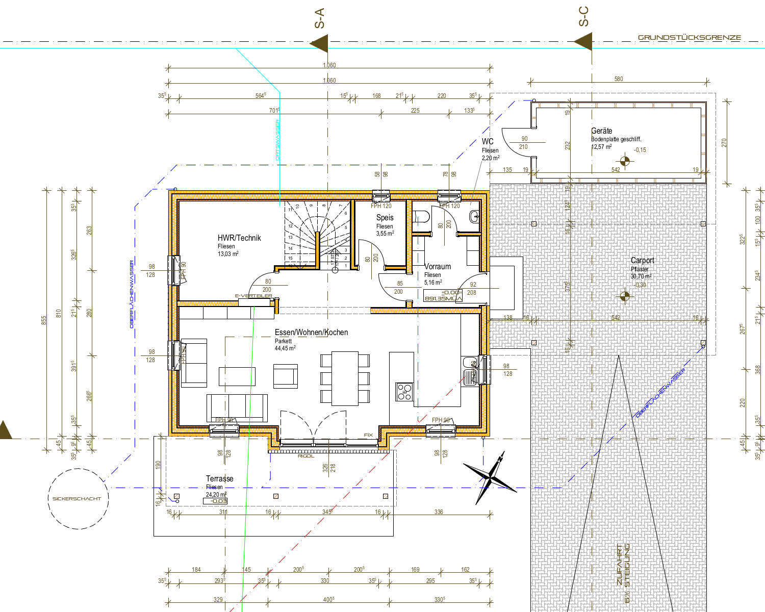

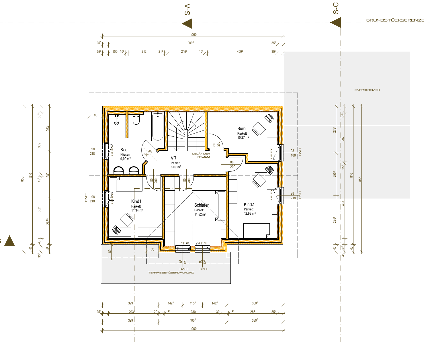

Hoi mede-tweakers!
Ik heb een vraag i.v.m. de plaatsing van, en het aantal benodigde access points, in een nieuwbouw huis (wordt momenteel gebouwd). Ons huisje zal één verdieping hebben (dus: gelijkvloers en eerste verdieping) en wordt gemaakt in houtskeletbouw. Ons huisje zal in totaal 138m² bewoonde oppervlakte hebben (dus niet al te groot).
Als router gaan we de router van de lokale ADSL provider nemen (wonen in het buitenland en hebben jammer genoeg geen toegang tot kabel-internet). Aangezien ik zelf goede ervaringen heb met Ubiquiti Unifi AP's zou ik ditmaal voor zowel switch als AP's opnieuw voor Ubiquiti kiezen, meer bepaald een Ubiquiti Unifi us-24-250w switch met één of twee Ubiquiti Unifi AC LITE AP's. Voorts komt er ook nog een videobewakingssysteem (momenteel gepland, ook een Ubiquiti oplossing, maar hierover open ik nog een apart topic).
De plattegrond van het gelijkvloers en de eerste verdieping vind je hier:
Oorspronkelijk was het de bedoeling om één AP beneden in de woonkamer te hangen, en een tweede op de eerste verdieping in de hal. Omdat we echter een mooi houten plafond hebben, vroeg ik me af of we met één AP toekomen, bijvoorbeeld in de techniekruimte onder de trap. Optisch zou dit de beste oplossing zijn, de vraag is hoe goed het netwerksignaal dan in het ganse huis is... Wat denken jullie? Is één AP, bijvoorbeeld onder de trap, voldoende? Mensen die ervaring hebben met WiFi signalen en houtskeletbouw?
Indien we bij één AP blijven, loont het dan de moeite een Unifi AC LR of Pro variant te nemen i.p.v. de LITE variant, om het signaal te verbeteren? Of is dit weggesmeten geld?
Dank alvast voor jullie input!
Vriendelijke groet,
Diederik

Houtskelet is normaliter vrijwel transparant voor WiFi, dus grote kans dat dit met een enkele AP te doen is. Maar meten is weten: doe een site survey en gebruik de resultaten voor bepalen aantal en plaatsing APs.
LR heeft binnenhuis nul meerwaarde boven Lite, Pro heeft hogere pieksnelheid door 3x3 MIMO, en iets betere ontvangstgevoeligheid, maar als je met een Lite capaciteit tekort komt zal een tweede Lite altijd meer capaciteit toevoegen dan de Lite vervangen door een Pro.

Een site survey ter plaatse heeft momenteel weinig zin: vensters en deuren zijn nog niet ingebouwd, de wanden zijn nog niet volledig toegebouwd, de trap ontbreekt nog, de vloeren (vloerverwarming, zandcement, parket) zijn nog niet klaar... Het signaal zou momenteel dan ook overal goed zijn.
Het gaat momenteel dan ook vooral om de leidingen die de elektricien moet leggen (en in enkele weken dan welke hardware ik precies moet bestellen).
Ik moet echter nu al weten waar ik uiteindelijk de netwerkkabels voor de AP('s) wil hebben, en hoeveel. De leidingen worden namelijk volgende week gelegd.

Als alternatief-locatie bij één AP heb ik ook gedacht aan het muurtje van ca. 1 m hoog, waar de trap op de eerste verdieping aansluit (zie ook plattegrond eerste verdieping, daar waar Geländer staat; muurtje is in blauwe streepjeslijn). Wel dan aan de trap-zijde, niet aan de hal-zijde.
Nadeel: AP hangt verticaal, gericht naar de buitenmuur. Voordeel: AP hangt precies bij de plafond-opening van de trap (minder hindernissen voor het signaal?).
Zouden jullie het riskeren met één leiding, onder de trap of muurtje van de trap, of toch maar die extra leidingen laten leggen (voor 2 AP's)?
(Normaal zijn extra leidingen altijd goed, maar in dit geval zou dit betekenen dat er door het houten plafond moet geboord worden, wat visueel dan weer minde attractief is ;) Moet opletten dat ik geen ruzie krijg daarover met de vriendin O-) ).
Woont er misschien iemand in een huis met gelijkaardige wandopbouw, en ervaringen heeft met de WiFi signaalsterkte?
Veel vragen, sorry :) ...
Dank alvast!

Wat is de vloer van de verdieping? Als die net zo wifi-transparant is, inderdaad, een enkel AP middenin het huis, aan het plafond op de begane grond. Dus daar zeker een leiding. Qua afstand is dat echt genoeg want het huis is wat, 10 bij 8 dus je maximale afstand is, uh, aangenomen dat de benedenverdieping drie meter hoog is, zeven meter.
En precies daar omdat je zoveel mogelijk "line of sight" wil hebben, dus je AP of iig de antenne(s) niet ergens in een hoekje wegmoffelen. Dat mag je met alle andere apparatuur wel, maar niet met je AP.
Is eentje niet genoeg dan wil je, zeg, een AP in de woonkamer en eentje in het buro. Dus met drie loze leidingen heb je twee scenarios ingedekt.
Ik zou sowieso naar elke kamer tenminste een kabeltje trekken, want dingen die toch altijd op dezelfde plaats staan zijn beter aangesloten met een kabeltje en dat scheelt altijd airtime. Als je dat handig combineert valt een loze leiding voor een mischien-AP minder op.
APs aan muurtjes, het maakt uit hoe het AP zelf en de antennes (ingebouwd of extern) gebouwd en geplaatst zijn. Dus duik in de technische documentatie van de APs die je op het oog hebt. Serieus spul vertelt dat wel.
Mischien nog even goed te bedenken waar, bijvoorbeeld op het terras, en ook hoe, als in via welk AP, je verbinding wil maken als je buiten bent. Best kans dat je ene centrale AP prima voldoet, maar als niet, wat dan?
En vertel mischien ook even hoe de omgeving eruitziet. Hoe ver weg is de dichtstbijzijnde buur, die wellicht ook een wifi-transparant huis heeft vol met wifi-apparaten?

Het plafond bestaat uit sparrenhout (4cm dik), waarbij de draagbalken 20 cm dik zijn en ca. elke 80 cm voorkomen. Daarboven komt dan ca. 7,5 cm isolatie, vervolgens ca. 7 cm cementdekvloer (met vloerverwarming) en daarop parket.
Oorspronkelijk was er een AP centraal in het huis op het gelijkvloers gepland, maar omwille van het "zicht" kwam de overweging om de AP onder de trap, dan wel aan het muurtje boven aan de trap te hangen (vriendin zou dit liever hebben, want dan zie je die AP niet aan het houten plafond :) ).
Naar elke kamer zullen trouwens leidingen lopen (in sommigen zelfs meer dan één ;) ). Probleem bij de AP leidingen is dat je de AP's typisch aan het plafond wil hangen, en bij een houten plafond wil je net niet overbodige leidingen (= gaten) leggen.
Wat betreft de antenne, bedoel je dit?
Buren zie ik niet echt als een probleem: dichtste buur ligt op ca. 20 meter afstand. Ik kijk dit weekend even na of er überhaupt netwerksignaal op m'n GSM wordt aangegeven van een bestaand netwerk. Ik denk het niet / nauwelijks.

Ik zou personlijk een AP in het trappenhuis op de begane grond plaatsen als dat esthetisch goed uitkomt.
Waarschijnlijk is dat voldoende voor het hele huis, maar als je toch nog moet aanleggen zou ik in het hoofdslaapker een twee aansluitpunt voor een AP centraal in het plafond plaatsen.
Op die manier heb je gegarandeerd overal goed bereik.
Onze bovenverdieping is ook houtskelet en wij hebben overal prima bereik met een AP in de hal naast het trappen huis.

Die betonnen vloer valt wel mee dat is alleen een dekvloer zonder wapening tenzij er lewis zwaluwstaart platen gebruikt worden.
Echter er komt vloerverwarming en die zullen waarschijnlijk al je wifi signaal tegenhouden, dus alles moet dan door het trapgat wat misschien iets te veel van het goede is.
Een tweede AP op de eerste verdieping is dus wel aan te raden.

Boven kan ik trouwens de AP's enkel aan de wand bevestigen (wegens schuin dak met zichtbare dakconstructie).

Op een schuine muur monteren werkt best al raak je wat bereik kwijt omdat de straling diagram niet optimaal is.
Eventueel gewoon monteren met een plaatje die je in de juiste hoek buigt zodat het AP weer horizontaal komt.

lier schreef op vrijdag 29 juni 2018 @ 14:14:
LR heeft naast meer zendvermogen ook gevoeligere antennes, daar zit het voordeel in. Dus als ik moest kiezen zou ik altijd de LR verkiezen boven de Lite.
Dat geldt alleen in de 2.4GHz, en daar wil je anno 2018 (laat staan in de toekomst) gewoon niet in werken. In de 5GHz heeft het dezelde twee antennes als de Lite. Als je meer nodig hebt in de 5GHz is de Pro de eerstvolgende optie binnen UniFi die iets toevoegt. Maar:
1) ik twijfel sterk of 2x2 met reguliere omni-antennes niet gaat voldoen
2) al zou het niet voldoen, je bent altijd beter af met twee bescheiden AP's dan een grote, mits je de kleintjes daadwerkelijk kunt plaatsen+voeden.
Esthetisch gezien is de In-wall wat mij betreft een nog mooiere oplossing. Persoonlijk vind ik Unifi alleen van toegevoegde waarde als je meer dan 1 accesspoint gaat gebruiken. Anders kan je prima met een (bijna) willekeurig ander merk af.
Eens.
Een UAP AC Pro is qua specs en performance nagenoeg identiek aan een KPN "WiFI Versterker" AP van EUR 50. De toegevoegde waarde van UniFi zit 100% in de coordinatie tussen en beheer van meerdere apparaten.
Dat gezegd, ik zou terughoudend zijn in jezelf afhankelijk maken van je provider voor je binnenhuisnetwerk en WiFi. Dat levert namelijk een geweldige vendor lock-in wat gelijk ook de reden is dat je het allemaal voor je willen doen. Als je het zelf in de hand houdt kun je eenvoudig van provider wisselen als dat uitkomt.
Voor beste performance is line-of-sight wel zo fijn, als dat geen eis is kan je hem net zo goed ergens anders ophangen.
Ervan uitgaande dat er geen overmatige demping is...
Als ik hoor dat er in iedere kamer Cat6 aanwezig is, komt dit wel goed. Waarschijnlijk trekt die ene AP in de trapkast alles. Zo niet kan in de kamer met gebrekkige dekking eenvoudig een AP geplaatst worden. Als de WAF verbiedt dat iets in zicht staat kost dat je technische prestatie, maar maakt het een AP mount op het plafond sowieso overbodig.
