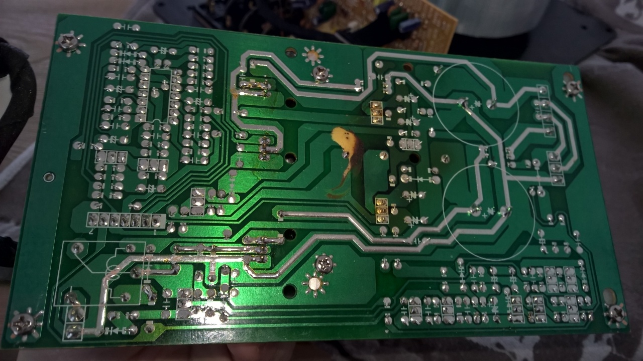

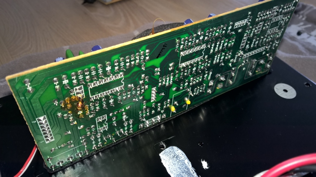

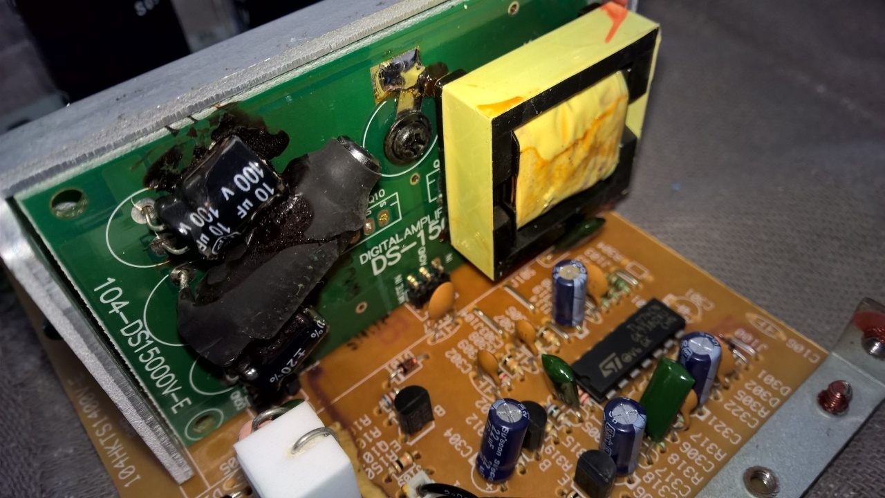

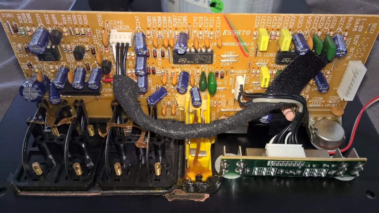

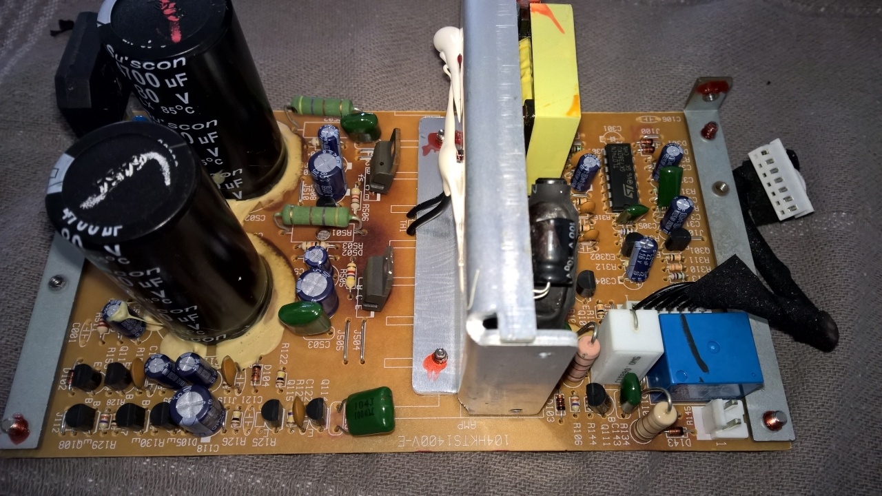

De subwoofer heb ik inmiddels weggehaald en ontkoppeld en blijkt inderdaad dat deze ook na niet al te lange tijd begint te kraken wanneer deze alleen aan de stroom is aangesloten.
Op de website die @ronnie vd aangeeft heb ik gekeken en deze subwoofer vervolgens even uit elkaar gehaald. Ik zie zo met het blote oog niet iets zien wat het zou kunnen zijn. Omdat op verschillende draadjes en filmpjes gezegd wordt dat de lijmresten na verloop van tijd gaan geleiden heb ik deze op weerstand gemeten, maar hier krijg ik 0 resultaat. Meer kan ik eigenlijk ook niet, daarvoor heb ik er te weinig verstand van.
Om deze weg te brengen lijkt mij ook niet meer het geld waard voor een sub van 8 9 jaar oud.
Heb nog wat foto's gemaakt voor de mensen die hier misschien meer in zien. :)
Afbeeldingslocatie: https://tweakers.net/ext/f/IYCuGFYz7PSc3DmiWA9FFTGz/thumb.jpg Afbeeldingslocatie: https://tweakers.net/ext/f/QmPK4Esr04M2OBpBCsoeXnQd/thumb.jpg Afbeeldingslocatie: https://tweakers.net/ext/f/ct4XrtoMyR0iwJXVKTBvx6iH/thumb.jpg Afbeeldingslocatie: https://tweakers.net/ext/f/UURAPT5Ry1p00p2jZSppfZ4u/thumb.jpg Afbeeldingslocatie: https://tweakers.net/ext/f/hjhwrrJjJkkgH0fALFYWENYW/thumb.jpg

Heb hier tot 2 keer toe hetzelfde gehad met dat type Harman Kardon subwoofer. Eerst ploppen en na een paar dagen / weken gaat hij waarschijnlijk helemaal niet meer aan. Eerste keer gebeurde het bij mij al net voor einde garantie en is hij nog gerepareerd door HK.Maar 3 jaar na de reparatie kwam het probleem weer terug en heb ik maar een nieuwe sub gekocht. Deze dingen schijnen een ontwerpfout in de voeding te hebben.

Bekijk deze eens:
Lijkt er op dat lijm hier een veelvoorkomend issue is...
En deze:
Er is genoeg over te vinden overigens. Sommige dingen die je misschien nog wel zelf kan doen.
De lijm gaat geleiden en verkloot vervolgens de componenten die doorbranden.
