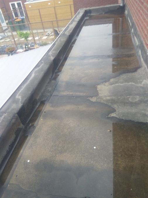

We wonen nu bijna een half jaar in onze nieuwbouwwoning en paar weken geleden lag er na een grote hoosbui met veel regen een beetje water op de vloer van een slaapkamer 1e verdieping. Aan buitenkant heeft daar de BG een uitbouw van 1,2 meter. Voor zover we hebben gezien is het water niet langs de muur naar beneden gegaan maar waarschijnlijk heeft het met de uitbouw te maken. We denken dat er door de vele regen met harde wind water via loodslab naar binnen is gekomen. De regenpijp van schuine dak mondt uit op plat dak dus er is waarschijnlijk erg veel water op uitbouw geweest i.c.m. hard wind. Hieronder een detail van de bouw:
Afbeeldingslocatie: https://tweakers.net/ext/f/iaqPc4lHfppC8OkdSDQNphT9/full.png
Dit is een foto van het platte dak waar de kamer op 1e aan grenst waar water op vloer lag (circa 0,5 m2):
Afbeeldingslocatie: https://tweakers.net/ext/f/LvAkrkQQdre7S5TTbIkAzg1V/full.jpg
Bouwer heeft na bellen gezegd dat we eerst moeten weten waar water vandaan komt: via vloer of vanaf plafond voordat ze komen...
Mij vraag is: Wat zijn zaken om te onderzoeken & op te letten wanneer ik de uitbouw en loodslab bekijk?
Ik weet dat aannemer verantwoordelijk is, maar het is een verschrikkelijk bedrijf waar ik weinig van verwacht eerlijk gezegd. Eventueel zelf iets (laten) doen waarmee ik geen gevecht hoef aan te gaan is zeker een optie voor ons.

Is het lood? Of is het een loodvervanger.
Ik kan je uit ervaring vertellen dat lekkage altijd een zoekspel is. Water zoekt de weg van de minste weerstand, dus kan buiten rechts lekken, en links binnenkomen.
Meer to the point: Als het goed is is het bitumen aan de muurzijde van de slaapkamer hoger opgebrand dan de dakrand buiten. Bitumen zit onder je lood(vervanger)slabbe. Als ik naar jouw metselwerk kijk thv de HWA lijkt het wel hoger te zitten, maar til iig een keer het lood op.
Met de heviger wordende regen kan je er wel voor kiezen om de HWA om te leggen van de aanbouw naar een rechtstreeks aansluiting buiten het pand, is minder fraai, maar wel veiliger als je aanbouwdak niet goed afloopt.

Het is zeer zelden dat water via een uitbouw op de vloer van de 1e komt en niet aan het plafond van de begane grond. Ik zou eerder zoeken rondom je raamkozijn? Met winddruk e.d. kunnen er gekke dingen gebeuren. Ook al de folie van je raamrubbers gehaald?

@vandermark je doet al een aanname dat het water via een bepaalde manier naar binnen komt. Waar is deze aanname op gedaan?
Ik schat de kans groter in, dat het water via een andere wijze naar binnen is gekomen (openstaand raam of misschien wel het rooster). Water zal namelijk niet zo snel omhoog gaan... En aangezien je uitbouw qua niveau lager zal zijn dan je vloer in de slaapkamer, denk ik dat je het hogerop zal moeten zoeken.
Mocht het water wel via de uitbouw naar binnen komen, kijk dan ook even naar je plafond op de begane grond. Daar zou het dan ook nat kunnen worden...

In dit geval zou het wel kunnen dat het water van het dak vd uitbouw naar binnen komt. Zoals je op het detail kan zien ligt het dakje hoger dan de vloer binnen.
@vandermark Je zou op het dakje eens de loodslab op kunnen tillen en eronder kijken. Hoe ver loopt de dakbedekking door hieronder? En sluit de slabbe een beetje netjes aan op de dakbedekking? Als deze overlap minimaal is of slecht aansluit, kan je soms wel hebben dat met stevige regen en wind toch wat water hier achter komt. Winddruk en dat soort zaken.
Ligt er trouwens bitumen op of EPDM? Dat is wat lastig te zien op foto. Plakwijze lijkt bitumen, maar kleur en structuur lijkt op EPDM.

Bedankt voor alle opmerkingen. Vandaag is de bouwer een ander gebrek aan het oplossen (raam vol krassen) en deze medewerker gaat straks even kijken. Alles is nu kurkdroog maar we gaan even goed kijken naar de loodslab. Die zit grotendeels vastgelijmd dus optillen kan niet echt. Zo ziet die eruit:
Afbeeldingslocatie: https://tweakers.net/ext/f/CyhAUGqAGpCJiaV36wkscHM7/full.jpg
Ik denk zelf nog steeds dat het hier mis is gegaan omdat:
  • Zoals hierboven opgemerkt, vloer ligt kamer ligt lager dan uitbouw.
  • Het is slechts één keer gebeurd, tijdens de hardste hoosbui die we tot nu hebben gehad, dak ligt op pal westen en wind stond toen west gericht.
  • De verticale muur in de kamer is niet beschadigd, als vocht daar had gelopen hadden we schade moeten zien (muur heeft renovlies behang, glad).
  • Het is vrij kleine uitbouw, waar water schuine dak ook op uitloopt. Gaat dat wel goed?? Zou dat tevbeel kunnen zijn i.c.m. wind waardoor water te hoog heeft gestaan?

Opwaaien is bij deze constructie bijna niet mogelijk, daar het hoger ligt dan de randen. Als het onder de dakbedekking zit, dan zou je het ook bij je plafond moeten zien. Vensterbanken zijn ook droog?

Snap ik, het is ook slechts één keer gebeurd bij vrij extreme hoosbui met harde slagwinden. Ging echt flink tekeer. Ergens is toen water naar binnen gegaan wat niet bij gewone regen gebeurt. Er is dus denk ik sprake geweest van water wat ergens omhoog is gegaan door de omstandigheden wat bij gewone regen niet gebeurt...

In theorie zou het niet via de loodslab kunnen lekken. Je loodslab zit hoger als je dakrand. En der vanuit gaan dat de bedekking ook zo hoog is opgezet zou het dan als nog over je dakrand heen te horen lopen. Zo zou het tenminste horen.
Maar lekkage via wind en hele hevige hoosbuien blijft altijd lastig. Ik kom het met het werk ook vaak genoeg tegen. Vooral naar zulke hevige buien. En meestal kunnen we er weinig aan doen.

@vandermark wat zit er boven?
Ik zie een goot op de laatste foto. Hoe zit het pannendak (aanname) met de goot aangesloten.
Is de waterkolom van het dak niet onder jouw pannen geslagen, terwijl de dampopen folie op het dak gescheurd is waardoor het naar binnen komt (is bij mij thuis gescheurd)
