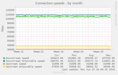

Ik heb goede ervaringen met de TP-Link TD-W9970 (v1) in bridge mode aan XS4ALL VDSL2. Het was even puzzelen om het op te zetten met de benodigde VLANs, en het apparaat ondersteunt helaas geen mini-jumbo's (1508-byte Ethernet MTU), maar de linesync is stabiel. Max 100 Mbps, geen bonding.
Linespeed maand
Hiervoor had ik een iets duurdere Draytek Vigor 130 maar die leek regelmatig signaaldegradatie te ondervinden op VDSL2.

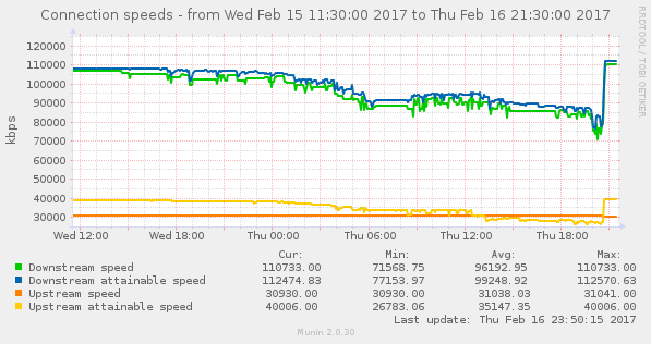

Jaartje of anderhalf, en het kan mogelijk ook aan XS4ALL gelegen hebben; er waren rond die tijd problemen met een bepaalde BRAS waar ik toevallig op zat.
Ik geloof niet dat er sindsdien een significante software-upgrade beschikbaar gekomen is voor de Vigor, maar ze hebben iets van drie firmware-versies op hun FTP-site staan die mogelijk werken met DSLAMs in Nederland, dus je zou het kunnen proberen.
ADSL-sync
Dit gebeurde toen met regelmaat, met elke reset een storing van een paar minuten. Deze lijn heeft weinig upstream marge, mogelijk (waarschijnlijk) is de jouwe beter.
