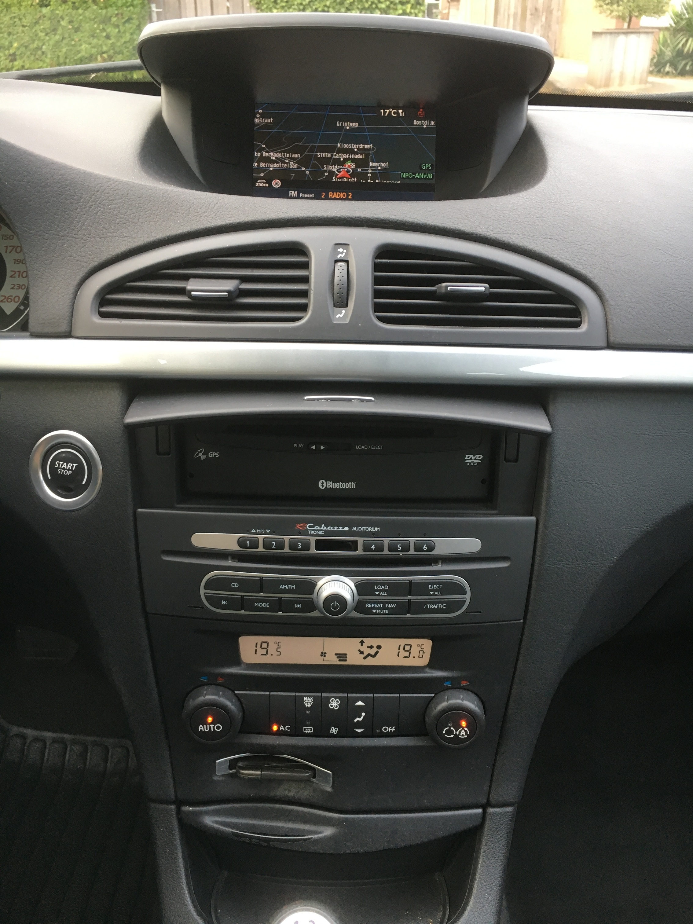

Hallo,
Ik heb net een nieuwe auto uit 2006.
Er zit bluetooth op als functie. Deze krijg ik alleen aan de praat voor telefoongesprekken. Ik heb geen aux aansluiting.
Is het mogelijk om een verbinding te (laten) leggen tussen het systeem van de telefoongesprekkem en het systeem waarlangs ik audio kan streamen (via bluetooth)?
Ik heb wel eens met een fm transmitter (via 12v aansluiting en 3,5mm jack) gewerkt maar die kwaliteit was slecht. Mogelijk dat iemand anders andere ervaringen heeft met andere fm transmitters?
Mijn voorkeur gaat uit om het via de eerste mogelijkheid te regelen omdat ik denk dat de kwaliteit dan het beste is.
Bedankt voor het meedenken!
Groeten, Simon

Als je (herhaaldelijk) op de "mode" knop drukt, komt er dan ook iets van AUX of Bluetooth of USB of SD-card voorbij?
Een wappie is iemand die gevallen is voor de (jarenlange) Russische desinformatiecampagnes.
Wantrouwen en confirmation bias doen de rest.
Nee, die heeft geen a2dp.
Kan wel met een app, maar is MONO audio in bar slechte kwaliteit.
Wat je wel kan doen in die laguna is de CD wisselaar (als die er al in zit) verwisselen voor een aux interface, zijn ook kastjes met USB en SD card die je kan gebruiken.
Je verliest dan wel je wisselaarfunctionaliteit. Als je geen wisselaar hebt is dat geen probleem natuurlijk.

Ik zit net te kijken op de website van Dension en als ik zoek op Bluetooth voor de Renault laguna van 2005 tot 2007 zie ik deze staan:

Nee, dit is gewoon een China autoradio zonder versterker.
Je hebt zoiets nodig als @pretpik post, alleen vaak kan je een vergelijkbaar merkloos kastje ook uit China halen
  • RadioAir
  • Laatst online: 30-10 21:33
Dit is een Carminat Communication and Navigation apparaat. Met de Renault CLIP kan je op de versterker hiervan gewoon een AUX aansluiting activeren. Kabeltje aansluiten en klaar. Yatour etc heb je niet nodig.

Als ik de foto van TS bekijk en de site van Yatour geraadpleegd dan past de Yatour toch niet?
"Past niet op CABASSE AUDITORIUM TRONIC met rechte sleufjes voor ontgrendeling"

Nee, de enige oplossing is die die ik genoemd heb. Alle Yatours etc zijn voor de standaard tuner list/update list radio’s
