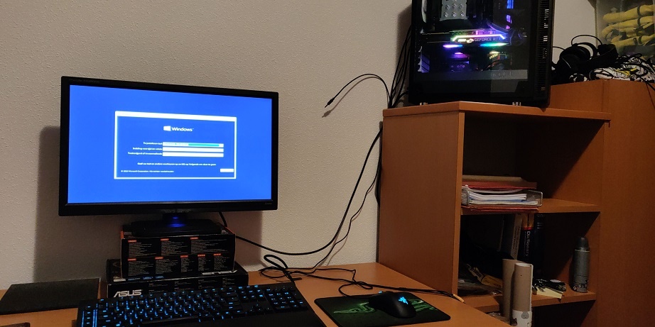

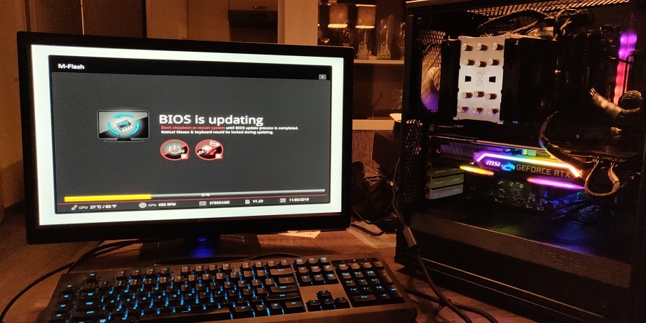

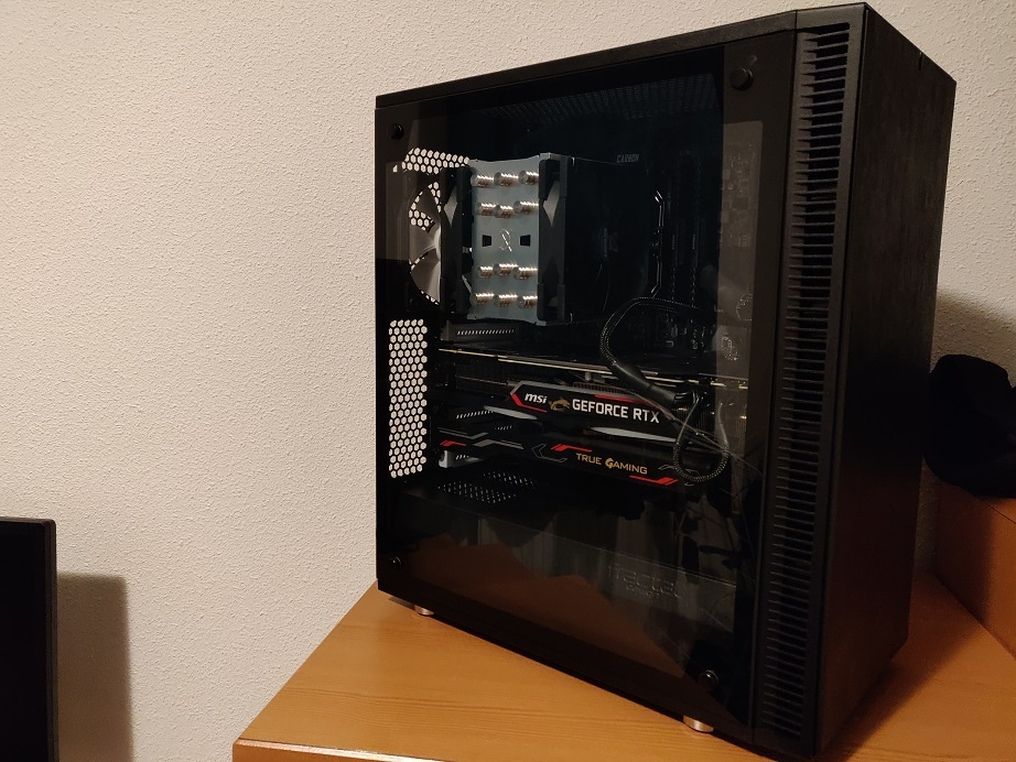

Beste Tweakers,
Allereerst bedankt voor alle input afgelopen weken, vorige week vrijdag heb ik de bestelling van de diverse onderdelen gedaan. Gisteren alles binnen gehad en dus gisteren avond lekker zitten puzzelen!
Met resultaat hier wat foto's van mijn eerste build. Zomaar, om het even met jullie te delen, dan kan het topic definitief op slot!
Afbeeldingslocatie: https://tweakers.net/ext/f/CCcqpGXTNaxe8bYSCLhA8Tzu/thumb.jpg
Afbeeldingslocatie: https://tweakers.net/ext/f/WJD2oBS4QI7prdZPbOuSp32w/thumb.jpg
Afbeeldingslocatie: https://tweakers.net/ext/f/8DwUoaWlUkrgVwPpgbQCXs3b/thumb.jpg
Afbeeldingslocatie: https://tweakers.net/ext/f/mhzEkhZQU8dAC2hDk7oE1Ki0/thumb.jpg
Bedankt!
