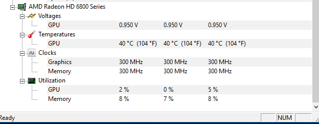

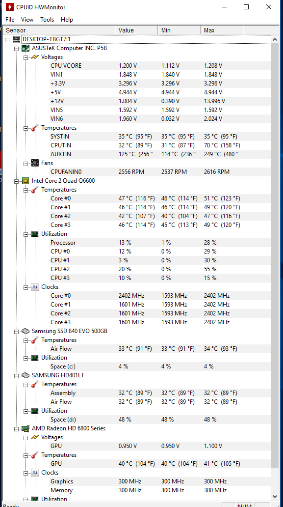

Ik draai Windows 10 Education (inmiddels clean install nummer 5) op de volgende hardware (nooit overgeklokt):
Afbeeldingslocatie: https://tweakers.net/ext/f/CVQqrvI0Zq67flo0q5KyZmXa/full.png
Afbeeldingslocatie: https://tweakers.net/ext/f/KAPZDm9xFH0NuCxMy1loEcAY/full.png

Kijk eens naar je +12V lijn. minimaal 0,39V,nu 1V, MAX bijna 14V.
of het is een ongeldige waarde die wordt gelezen of er is mogelijk wat mis met de 12V rail van je voeding.
[ Voor 57% gewijzigd door mkleinman op 02-07-2018 14:44 ]

  • MrMistral
  • Laatst online: 18-10 17:27
mkleinman schreef op maandag 2 juli 2018 @ 14:43:
Nieuwe voeding gekocht. Same problem :/

Nou. Furmark geeft dus na ong 30 sec. artefacten of gek beeld. Soms wordt het zelfs helemaal zwart. PC handmatig uitzetten was de enige oplossing. Gek genoeg (?) geen BSOD.
PSN: MrMistral
  • Aschtra
  • Laatst online: 29-10 08:40
Artefacts duid volgens mij op gpu. Je hebt wel heel snel nieuwe voeding gekocht imo. Doe die test van furmark eens zonder gpu erin?
