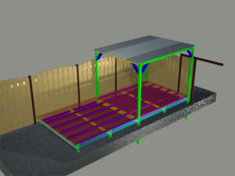

Hallo,
Over een kleine 2 maanden ga ik ergens een vlonderterras met een gedeelte overdekt helpen aanbrengen. Omdat ik graag vooruit kijk dacht ik aan een mogelijke vergunningsplicht.
Wat ik zo snel kon vinden op https://www.omgevingsloket.nl/ is dat er mogelijk 2 categorieën zijn waar dit bouwwerk onder valt.
Een pergola, een bouwwerk in de achtertuin welke niet binnen 2,5 meter van het huis zit, met een open dak, zou worden gezien als een 'Tuinmeubilair'.
Maar in dit geval wordt het dak iets schuin aangebracht (afwatering), en voorzien van golfplaten (don't ask).
Dat zou je kunnen bekijken als een dak, maar ik weet niet of die definitie daar op van toepassing is.
Dan zou het mogelijk een 'Bijbehorend Bouwwerk' kunnen zijn, welke weer andere eisen heeft.
Ook of iets omsloten is met wanden kan bepalen hoe iets wordt benoemd. Het bouwwerk komt in een hoek van de tuin waar een houten schutting aan de zij- en achterkant zal zitten. Het bouwwerk is voorzien op ongeveer 25cm van de erfgrens (zijkant buren, achterkant is openbaar achterpad) en staat los van de schutting.
Hier een impressie van het bouwwerk (let niet op de kleurstelling, dat is t.b.v. onderdelenlijst).
bouwwerk
Vraag is dan, zou hier een vergunning voor nodig zijn? Gemeente is Tiel.

Ligging op het perceel is mij niet duidelijk? Het gaat met name om rooilijnen, afstand tot buren e.d. Die bepalen of iets vergunningsvrij wordt.
Dit wordt vaak gewoon een overkapping genoemd in bestemmingsplannen e.d.

Señor Sjon schreef op donderdag 21 juni 2018 @ 10:36:
De afbeelding uit de OP is van 'rechts voor' gemaakt. De linker schutting is tussen de buren en de rechter schutting is de scheiding met het (openbare) achterpad. De zwevende bruine balk is waar de tuinpoort naar het achterpad zit. Het bouwwerk staat verder dan 2.5 meter uit de gevel (ook het niet overdekte deel).

Openbaar achterpad zegt niks. Dat kan namelijk ook eigendom zijn (50/50 met de achterburen en recht van overpad). Daarvoor is de kadastrale kaart van belang. :)
Maar goed, landelijke overheid is hier leidend in, ook al wil de lokale ambtenarij niet meewerken:
https://www.rijksoverheid...gvrij-bouwen-en-verbouwen
De situaties staan in de wettekst bijlage:
http://wetten.overheid.nl/BWBR0027464/2018-01-01#BijlageII en dan met name artikel 3.
a. voor zover op een afstand van niet meer dan 4 m van het oorspronkelijk hoofdgebouw, niet hoger dan:
1°. 5 m,
2°. 0,3 m boven de bovenkant van de scheidingsconstructie met de tweede bouwlaag van het hoofdgebouw, en
3°. het hoofdgebouw,
De 2e bullit is meestal van toepassing voor de hoogte.
Achterpad is volgens de definitie geen probleem:
openbaar toegankelijk gebied: weg als bedoeld in artikel 1, eerste lid, onder b, van de Wegenverkeerswet 1994, alsmede pleinen, parken, plantsoenen, openbaar vaarwater en ander openbaar gebied dat voor publiek algemeen toegankelijk is, met uitzondering van wegen uitsluitend bedoeld voor de ontsluiting van percelen door langzaam verkeer;
De muur rondom is misschien een dingetje. ;)
een erf- of perceelafscheiding, mits wordt voldaan aan de volgende eisen:
a. niet hoger dan 1 m, of
b. niet hoger dan 2 m, en
1°. op een erf of perceel waarop al een gebouw staat waarmee de erf- of perceelafscheiding in functionele relatie staat,
2°. achter de voorgevelrooilijn, en
3°. op meer dan 1 m van openbaar toegankelijk gebied, tenzij geen redelijke eisen van welstand van toepassing zijn;

Betreft een bijbehorend bouwwerk toetsingskader of het vergunningvrij mogelijk is, is het Besluit omgevingsrecht (Bor) bijlage II artikel 2 lid 3.
volgende toetsingsgronden heb je in dit geval.
een op de grond staand bijbehorend bouwwerk of uitbreiding daarvan in achtererfgebied, mits wordt voldaan aan de volgende eisen:
b. voor zover op een afstand van meer dan 4 m van het oorspronkelijk hoofdgebouw:
1°. indien hoger dan 3 m: voorzien van een schuin dak, de dakvoet niet hoger dan 3 m, de daknok gevormd door twee of meer schuine dakvlakken, met een hellingshoek van niet meer dan 55°, en waarbij de hoogte van de daknok niet meer is dan 5 m en verder wordt begrensd door de volgende formule:
maximale daknokhoogte [m] = (afstand daknok tot de perceelsgrens [m] x 0,47) + 3;
2°. functioneel ondergeschikt aan het hoofdgebouw, tenzij het betreft huisvesting in verband met mantelzorg,
c. op een afstand van meer dan 1 m vanaf openbaar toegankelijk gebied, tenzij geen redelijke eisen van welstand van toepassing zijn,
f. de oppervlakte van al dan niet met vergunning gebouwde bijbehorende bouwwerken in het bebouwingsgebied bedraagt niet meer dan:
1°. in geval van een bebouwingsgebied kleiner dan of gelijk aan 100 m2: 50% van dat bebouwingsgebied,
2°. in geval van een bebouwingsgebied groter dan 100 m2 en kleiner dan of gelijk aan 300 m2: 50 m2, vermeerderd met 20% van het deel van het bebouwingsgebied dat groter is dan 100 m2,
3°. in geval van een bebouwingsgebied groter dan 300 m2: 90 m2, vermeerderd met 10% van het deel van het bebouwingsgebied dat groter is dan 300 m2, tot een maximum van in totaal 150 m2,
g. niet aan of bij:
1°. een woonwagen,
2°. een hoofdgebouw waarvoor in de omgevingsvergunning voor het bouwen daarvan is bepaald dat de vergunninghouder na het verstrijken van een bij die vergunning aangegeven termijn verplicht is de voor de verlening van de vergunning bestaande toestand hersteld te hebben,
3°. een bouwwerk ten behoeve van recreatief nachtverblijf door één huishouden;
Voldoe je aan bovenstaande succes ;-)

BLACKfm schreef op woensdag 20 juni 2018 @ 22:07:
Dat loket heb ik initieel ook bezocht voor mijn nieuwe tuinhuis, maar daar klopt helaas weinig van. Volgens het omgevingsloket was ik vergunningsplichtig, maar uit de informatie van mijn eigen gemeente bleek van niet.
Nu zie ik dat Tiel zelf weinig inhoudelijke informatie heeft staan en juist verwijst naar het omgevingsloket, dus met mijn advies kom je dan niet ver. :P
Je kunt natuurlijk naar landelijke bepalingen kijken (zoals die van sjon), maar dat is nog geen garantie dat je het juiste doet binnen je eigen gemeente. Navragen is de enige zekere optie, desnoods laat je iemand anders vragen als je geen slapende honden wakker wilt maken. ;)
Mocht die persoon nu heel eigenwijs blijven dan zou ik hem lekker z'n gang laten gaan. Niet jouw probleem toch? :P
Zeiss Distagon 21 f/2.8
  • BLACKfm
  • Laatst online: 05-06 09:27
Gonadan schreef op donderdag 21 juni 2018 @ 14:16:
Nou dat zeker ja :+. Heb het ook al duidelijk aangegeven dat die beter navraag kan doen. Wat die met dat advies doet is een 2e.
Ik heb de 'bouwtekening' gemaakt, maar dat was meer voor een kostenraming. Maar het lijkt mij dat je met een paar basisparameters (afmeting, locatie in tuin en constructie zoals op foto) bij een verantwoordelijke ambtenaar ook wel een duidelijk antwoord krijgt.
Als dan alsnog blijkt dat een vergunning noodzakelijk is zal die ook nog een bouwtekening moeten aandragen lijkt mij. Dat gaat natuurlijk in de papieren lopen en dan wordt al snel de "ach, gewoon bouwen en we zien wel" mentaliteit in de strijd gegooid.
Maar zoals gezegd, risico eigenaar :).
Ik zou het dak de andere kant op laten aflopen en het water op het achterpad dumpen, of zo houden en een klein gootje voorzien, anders wordt het een zooitje op de houten flonders ervoor.

S0epkip schreef op donderdag 21 juni 2018 @ 17:28:
Edit: ook missen de zonnepanelen :)
Een goot is inderdaad voorzien. afwatering naar voren of naar achteren is nog een discussiepunt, maar dat kan in de praktijk nog wel worden uitgevochten. Stukje lager afzagen aan de ene of andere kant en water is zo geen probleem meer. Het maar op het achterpad laten kletteren is een goedkope oplossing, maar je wilt daar geen gezeik mee krijgen natuurlijk :).
En zonnepanelen zal vast nog wel toekomstvisie zijn ;).

BLACKfm schreef op donderdag 21 juni 2018 @ 17:46:
edit: En nu sla ik een hoop nuttige reacties even over.. kom ik later op terug
Dát wat @Kapteynn hier boven ook al aangekaart heeft is eigenlijk de enige juiste weg om te bewandelen als je achteraf, in de toekomst, géén gezeur wil gaan krijgen met nieuwe toekomstige buren en/of de gemeente.
Als je alles gewoon netjes invult en naar waarheid opgeeft qua maatvoeringen (achtererf bebouwing) dan krijg je vanzelf een berichtje in je inbox (digitaal loket) dat je vergunningsvrij mag bouwen.zónder dat je dat iets extra's gaat kosten. Ik heb er hier helaas wel een beetje papierwerk voor moeten overleggen (sondering / bouwtekening) maar dat was vooral omdat hier alles in de buurt op heipalen staat en ik ruim 90.000 Kg aan gewicht in m'n vrijstaand bouwwerk (garage) ging stoppen.
