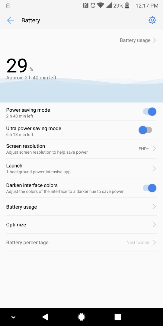

Had ik eerste instantie ook gedacht maar (had ik zelf kunnen checken op mijn Mate 10) battery saving in EMUI 8 verandert niet de kleuren van de status en Navigation bar.
Afbeeldingslocatie: https://tweakers.net/ext/f/KQ6NyiDOzRHUoTEuga8B52wu/thumb.jpg
Misschien een app of een theme? Raar is dat als je de lader aansluit het dan verdwijnt... Welke versie van EMUI heb je?

Afbeeldingslocatie: http://i65.tinypic.com/2ponkvo.png
Bij mij wel, al staat er wel een + in het batterij teken.
EDIT: Al heb ik geen EMUI 8)7
