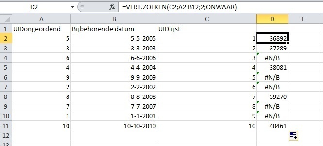

Excuus voor de late reactie. Ik probeer het als volgt:
Afbeeldingslocatie: https://tweakers.net/ext/f/mcQQMZ6EMU91edpRYSGTBpzG/full.jpg
Zie in de formulebalk de formule. Zoals je ziet krijg ik hele rare waardes terug en soms een N/B. Volgens de tutorial (deze gebruik ik: http://vitamincm.com/excel-vlookup-software-tutorial/) zou het op deze manier toch moeten werken?

Dat zijn geen rare waardes, dat zijn gewoon datumcodes die niet als datum worden weergegeven. Verander het type van die kolom D eens naar datum en dan ziet het er correct uit.
Ik gok dat je de formule in D2 geschreven hebt en daarna omlaag hebt uitgebreid? Doordat je zoekt in A2:B12, zonder dat bereik vast te zetten met $ tekens, of gewoon A:B te gebruiken, gaat dat zoekgebied meeschuiven met de cel in kolom D. Kijk maar eens naar de formule in de cellen waar N/B staat. Doordat het zoekbereik verschuift kunnen sommige waarden niet meer gevonden worden.
Dus gebruik A$2:B$12 om het zoekbereik vast te zetten of gewoon A:B om in de hele kolom te zoeken.
