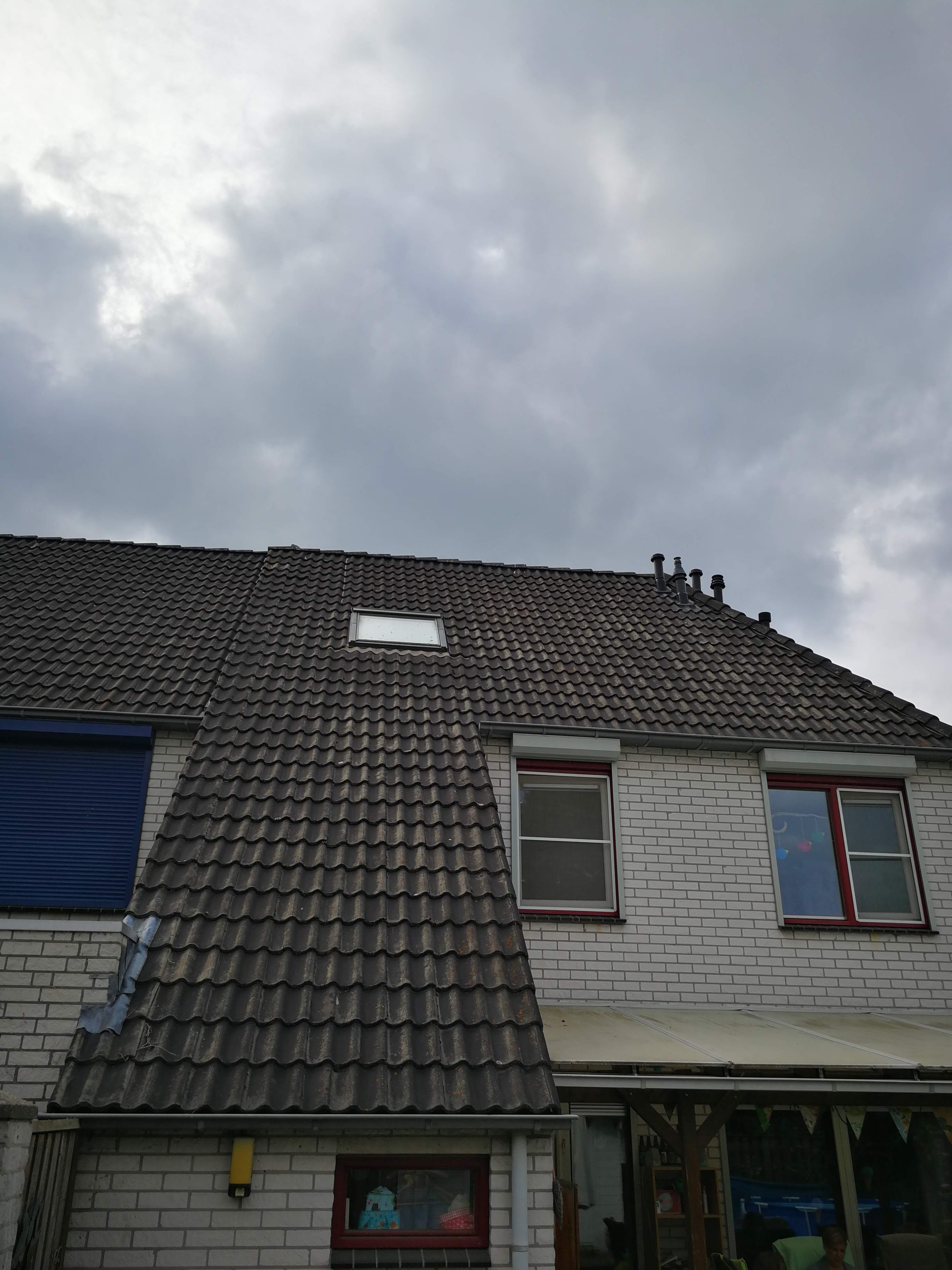

Achter:
Dak overzicht achter

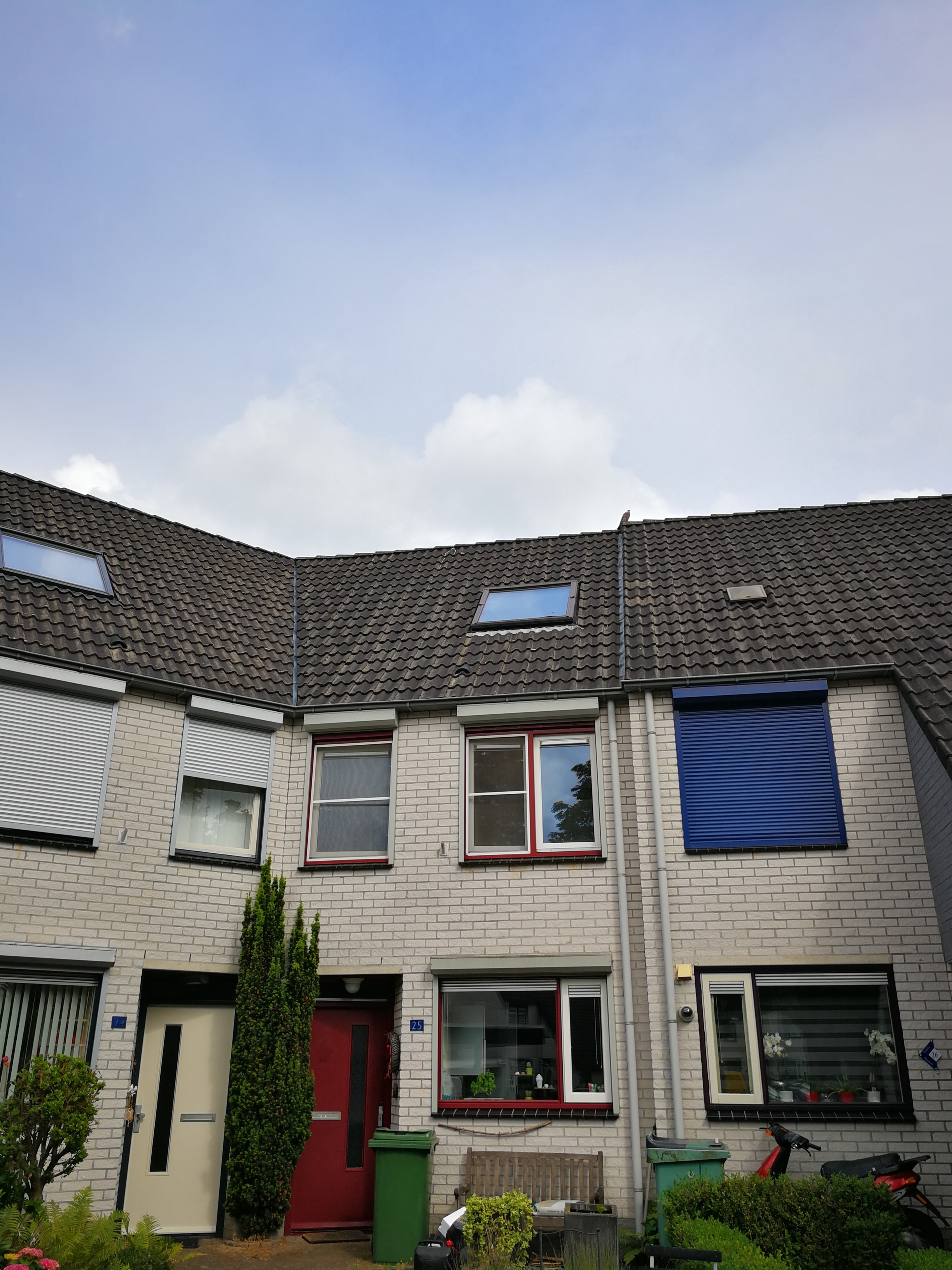

Voor:
Voor
Huis met de rode voordeur.
Helling is zo rond de 45 graden. Achterzijde is schaduwvrij, en de voorzijde is grotendeels schaduwvrij (in de middag, als de zon over het huis heen komt heb ik een lichte schaduwstrook van de pannenrand van de woning aan de rechterzijde die wat uitsteekt, en later op de middag (rond 5 uur) door een boom die aan de voorzijde van het huis staat op enkel het onderzijde van het dak.
Op de achterzijde kunnen totaal 20 panelen geplaatst worden; dit is ook de primaire kant om panelen te plaatsen. Optioneel is nog de voorzijde waar er 9 geplaatst kunnen worden.

PS. beide foto's zijn hetzelfde.
  • Krypt
  • Laatst online: 22-08 12:53
Dank je. Foto is aangepast.
