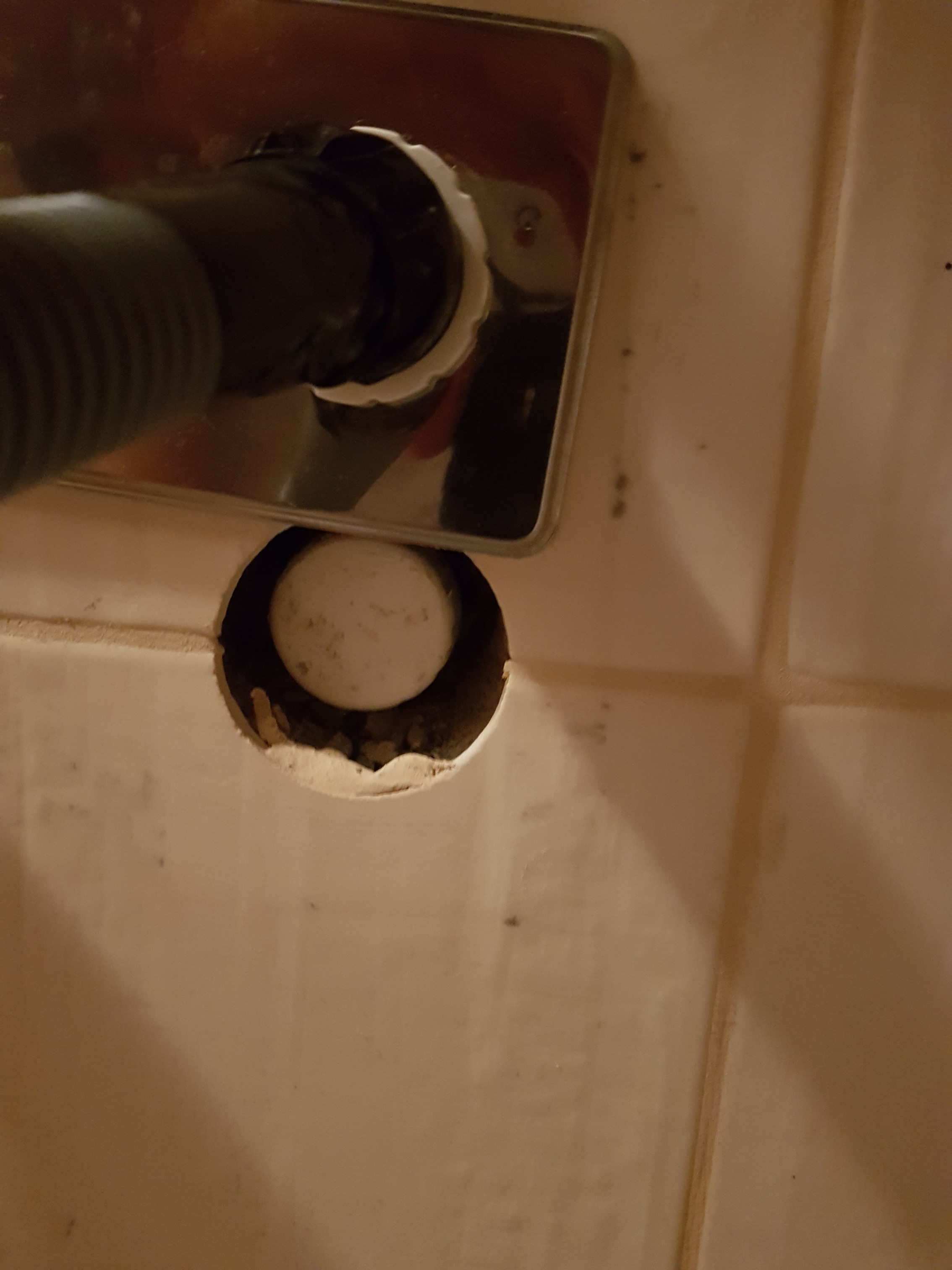

Is het mogelijk om op bovenstaande aansluitingen een soort splitter te zetten zodat ik zowel een vaatwasser als wasmachine kan aansluiten? Hoewel het me lijkt dat dit mogelijk moet zijn, weet ik niet goed waar ik precies naar moet zoeken. Alvast bedankt :+

Ja hoor je hebt gewoon y stukken, vind je in de bouwmarkt. Die kraan is alleen niet geschikt, koop een wasmachinekraan (met terugslagventiel).
Verder zien die aansluitingen er sowieso gek uit, je hebt wel een zwanenhals op de rioolafvoer zitten?

Ik denk dat er een zwanenhals in de muur verwerkt zit. We zijn hier net ingetrokken en het betreft een huurwoning, dus zeker weten doe ik het niet. Dat metalen plaatje dekt blijkbaar iets af, wat het precies is weet ik niet. Als ik het aan de kant schuif zie ik dit:

LankHoar schreef op zaterdag 16 juni 2018 @ 21:47:
Wat het dus afdekt is pruts werk. aangezien je nu nooit controle of onderhoud kan uitvoeren op je riolering.
Daarbij zouden zowel de Vaatwasser als de Wasmachine een aparte afvoer( zwanenhals moeten hebben )
De diameter die de buis zou moeten hebben is : ø75. Als we verder gaan op de officiële weg betekent het dat je dus 2 toestellen op die ene afvoer zet waardoor jou toestelleiding in de wand verandert in een standleiding die je dient te beluchten.

Wat een rampending is dat.. aansluiting voor 4 toestellen.. en elke keer je gootsteen leeg getrokken worden omdat er geen lucht bij kan.. :X
