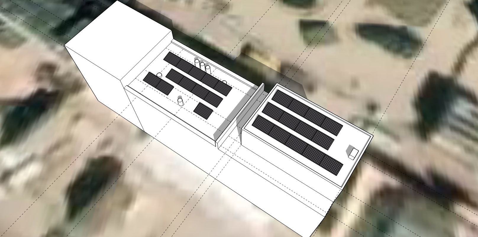

Ik woon met 5 andere huishoudens in een nieuwbouwpand in Amsterdam. Het pand heeft twee platte daken en een zonnepanelen-leverancier heeft berekend dat hier 25 zonnepanelen oppassen rekening houdend met pijpjes, obstakels en schaduwwerking.

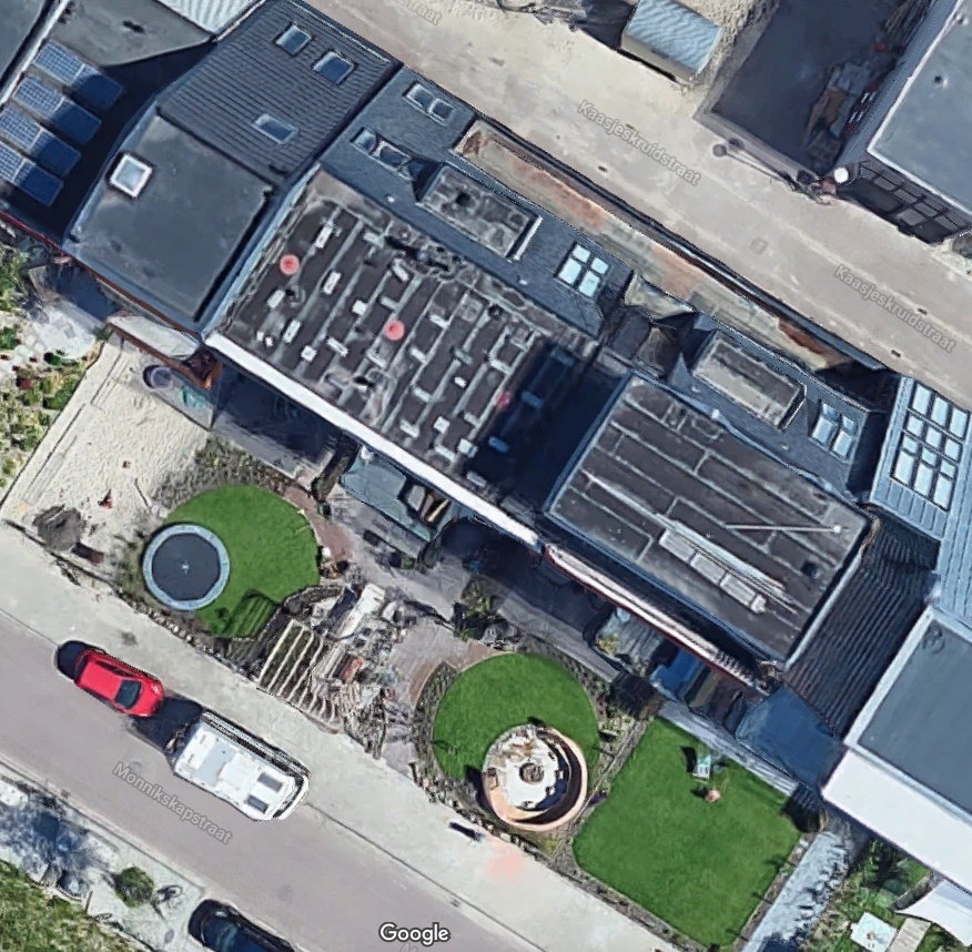

Google maps ligging zuidoost
Google Maps view
Legplan 25 zonnepanelen

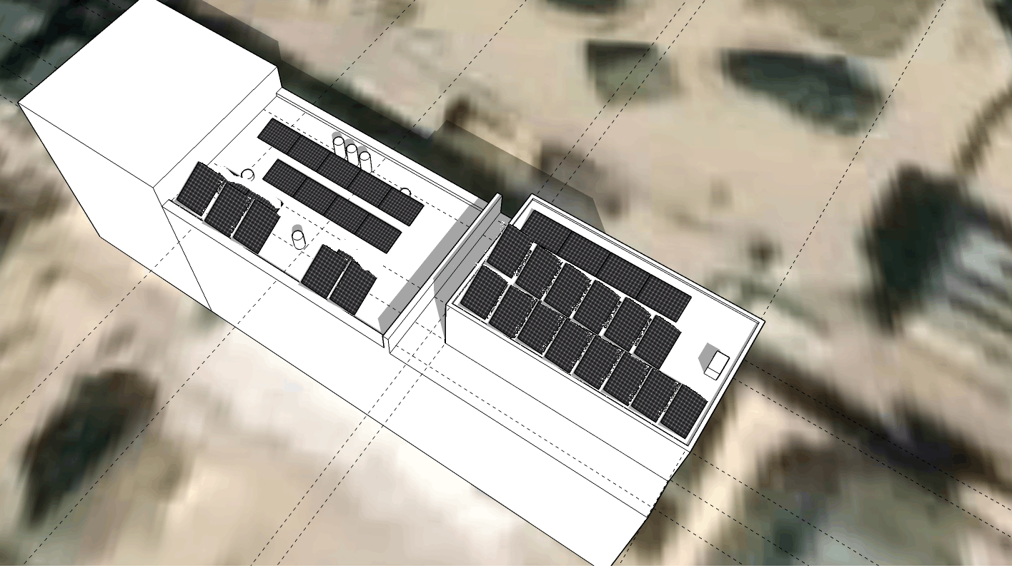

Ontwerp 25 panelen
Voor deze 25 zonnepanelen hebben we 2 of 3 omvormers nodig. Het huidige verbruik is als volgt (van hoog naar laag):
Huishouden A 4.000 kWh per jaar
Huishouden B 3.250 kWh per jaar
VvE 2.850 kWh per jaar
Vanuit de 25 panelen geredeneerd zouden we dan 3 omvormers moeten nemen. Echter, we verwachten op niet al te lange termijn dat er 1 of 2 (semi-)elektrische auto's komen waardoor het verbruik in kWh per jaar van de VvE flink zal stijgen.

Met een NW-ZO opstelling kun je meer panelen op het dak kwijt omdat ze dan tegen elkaar geplaatst kunnen worden. Plus; ze zijn dan beter beschermd tegen de wind die onder de panelen kan komen. Hier kun je met je onderconstructie rekening mee houden waarmee deze ook weer iets goedkoper uit zal vallen.
Ik denk dat je wel zo'n 30-32 panelen kwijt kunt op het dak als ze(deels) in NW-ZO staan.
Even een quick and dirty paint plaatje:
Afbeeldingslocatie: https://tweakers.net/ext/f/bvJplNyzPKjEHDgDVaIkP0MT/thumb.png
Persoonlijk zou ik gaan voor panelen van <300Wp gezien deze een heel stuk goedkoper zijn per Wp dan de >300Wp panelen.
Waar komen de omvormers te hangen? Is er een gemeenschappelijke ruimte onder het dak waar ze kunnen hangen? Eventueel kun je zelf al een nette stroomkabel leggen naar dit punt, dit kan ook schelen in de installatiekosten.
Ik denk dat je hiermee je prijs per Wp nog wel onder de euro kan krijgen, terwijl je wel 9.000Wp kan halen.

En op de foto is ook een schuin dak met dakkapellen te zien. Daar past ook het nodige op. Op het schuine dak en zeker ook op de dakkapellen.
Ik heb kennissen waar volgens de benaderde leveranciers geen panelen konden worden geplaatst ook laten weten dat dat onzin was. Er liggen nu iets van 15 panelen...
Met de dakkapellen erbij kom je zeker aan de 36 panelen... (DM voor meer detail info...)
