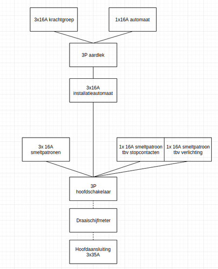

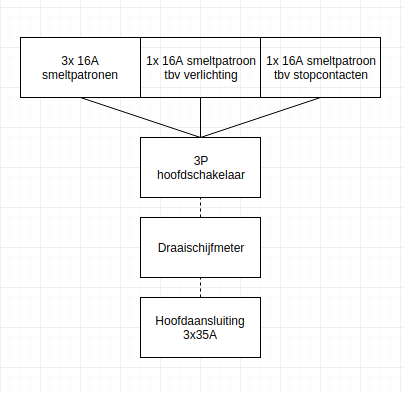

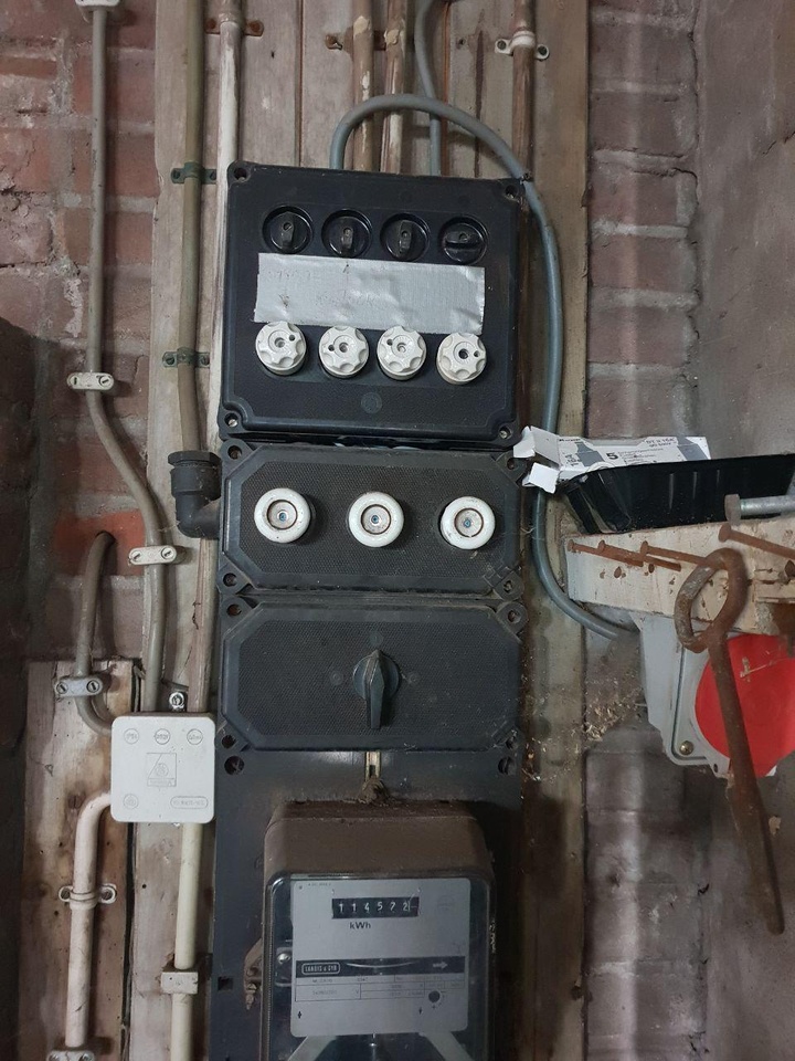

De foto's:
Afbeeldingslocatie: https://tweakers.net/ext/f/fzU8m86uLFLMlBIXVMbA4RjM/thumb.jpg
Huidige situatie:
Afbeeldingslocatie: https://tweakers.net/ext/f/QhjImcxaSJCXLKyLQJ4faYgT/thumb.png
Gewenste situatie:
Afbeeldingslocatie: https://tweakers.net/ext/f/hEiqanLWKR9u6QPoimSFY7GO/thumb.png
  • TheGhostInc
Uhm.... dat wordt een compleet nieuwe groepenkast ben ik bang.
Ik kan me namelijk niet voorstellen dat een elektricien hier nog verder aan bouwt.
Kun je meteen ook even kijken of je wat kWh meters erbij hangt, kun je de energie ook meteen afrekenen.
[ Voor 11% gewijzigd door TheGhostInc op 15-06-2018 14:33 ]

De foto's:
Dat zijn trouwens 20A zekeringen (blauwe verklikker) in die krachtgroep, geen 16A (grijze verklikker).
Gewenste situatie:
De beveiliging van die kabel naar de andere huurder zul je naar het begin van de kabel moeten halen.
Daarnaast hebben die bovenste automaten geen enkel nut meer, je plaatst 16A automaten achter een 16A automaat... Die gaan er bij een kortsluiting waarschijnlijk tegelijkertijd uit.
