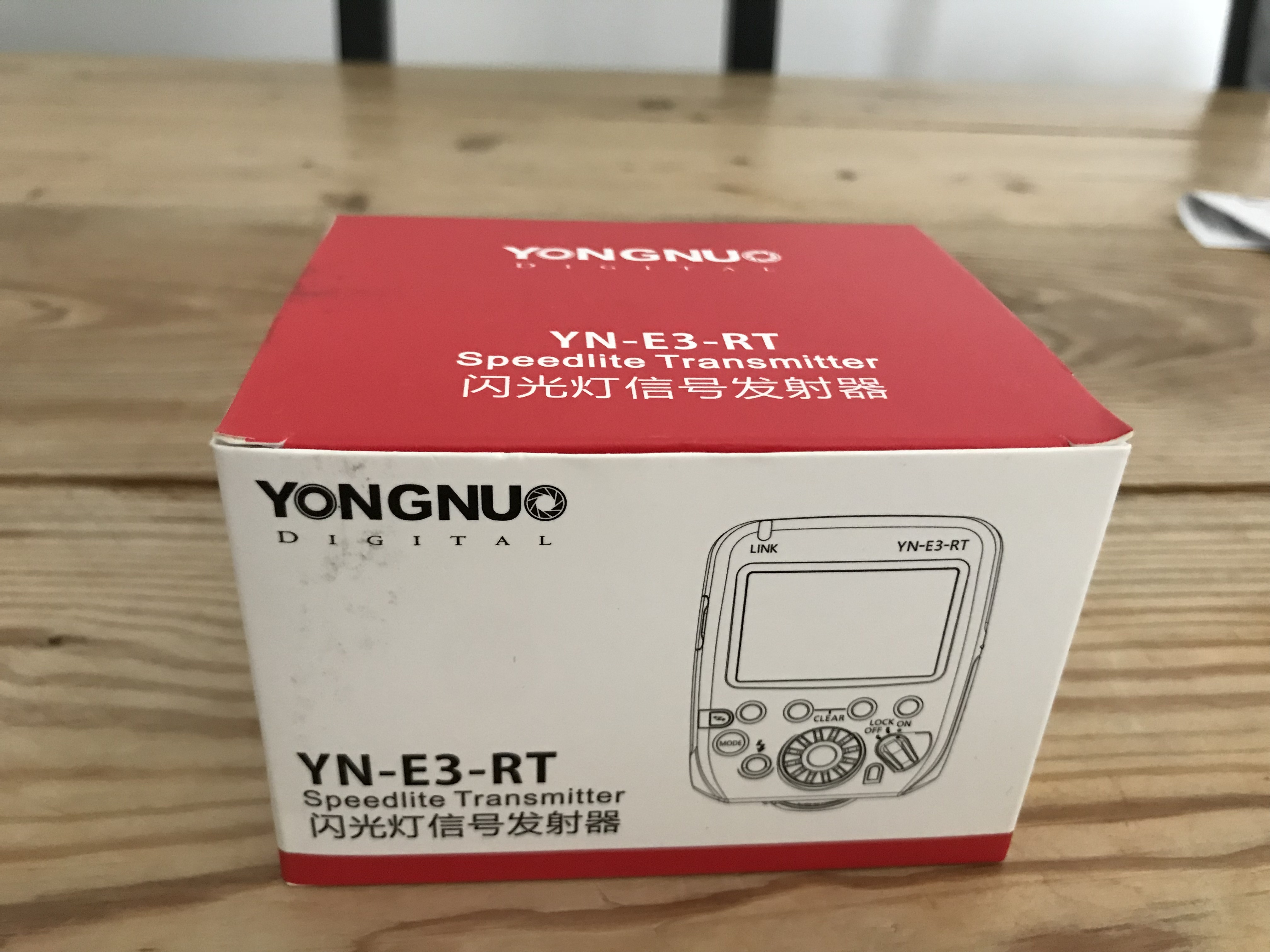

Universal Creations schreef op donderdag 14 juni 2018 @ 22:43:
De Yongnuo YN-E3-RT kan de 600RX-RT ook direct aansturen.
Thanks voor de tip:
Afbeeldingslocatie: https://tweakers.net/ext/f/qQsHxfGTMYL6KabJlTa0uu8f/thumb.jpg
Mijn oude trigger kan nu nog dienst doen als afstandsbediening 8)
