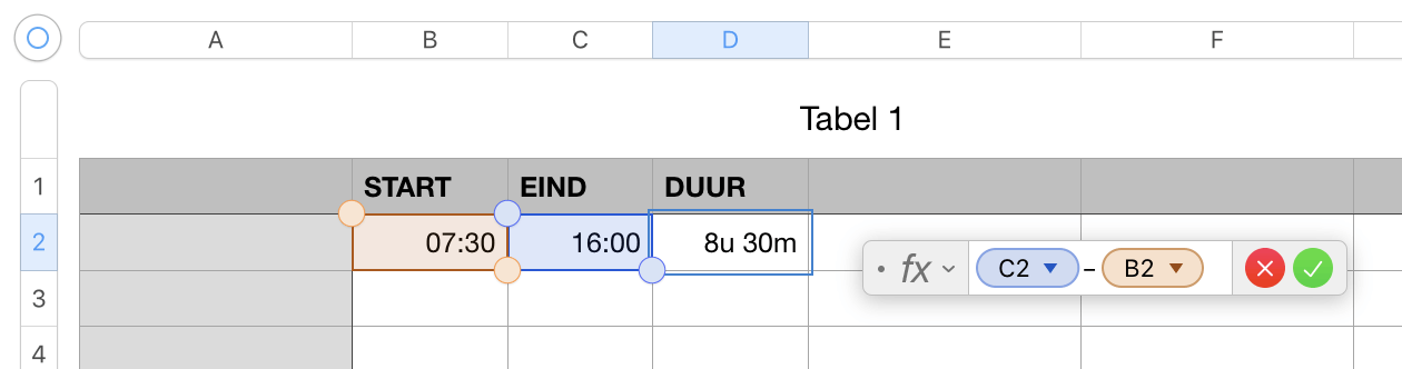

Formatteer je cellen als tijd, en trek ze van elkaar af.
  • Fuwor
  • Laatst online: 08:00
Tommie12 schreef op dinsdag 12 juni 2018 @ 21:03:
^^ Dit inderdaad. Heel simpel.
Afbeeldingslocatie: https://tweakers.net/ext/f/JXweALAuFR9UilPkrbVlOC9c/full.png
Zo simpel! Ben al bijna 2 uur bezig dit voor mekaar te krijgen 8)7
Bedankt! _/-\o_
