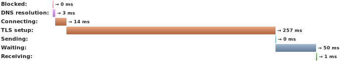

gitaarwerk schreef op dinsdag 12 juni 2018 @ 14:49:
dat een TLS handshake ook wat tijd in beslag neemt.
Soms wel soms niet. Zelfde pagina 2x geladen. Eerste keer snel, tweede daarentegen....

  • gitaarwerk
gitaarwerk
Plays piano,…
Session resumption kan veel doen. Nog steeds wordt dat niet altijd ondersteund :-)
Bij ons via amazon aws kan het soms nog steeds 1seconden duren met TLS met TTFB. Helaas niet altijd heel veel aan te doen.

  • DJMaze
gitaarwerk schreef op dinsdag 12 juni 2018 @ 21:46:
Je kan de OCSP checken. Hier een biased document maar het verklaart het wel.

  • gitaarwerk
gitaarwerk
Plays piano,…
DJMaze schreef op dinsdag 12 juni 2018 @ 23:31:
https://www.digicert.com/...d-what-they-mean-for-you/
Ik ben zelf niet verantwoordelijk hiervoor, maar het klinkt alsof het wel sneller zou moeten kunnen. Wat bij ons (coolblue) wel waar is dat 100ms daadwerkelijk ook echt 1% conversie kost. Maar sowieso is het vaak wel voor initieel request, maar die is toch wel heel erg belangrijk. Maar misschien iets teveel details voor dit topic :Y)
Hier staat ook wel wat meer betreft de verscheidene manieren; https://www.fir3net.com/S...rtificate-revocation.html moet het zelf nog lezen.
