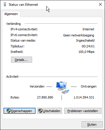

Zelf draai ik de nieuwste Windows 10 (pro) versie. Ik heb uw stappen gevolgd en heb gevonden dat de snelheid op 100 Mbps zit. Ik heb voor de zekerheid nog een screenshot van het desbetreffende venster toegevoegd.
Is het mogelijk om deze op 1 Gbps te zetten, of heeft dit geen nut? Als het mogelijk zou zijn zou mijn vader thuis 1 Gbps internet willen hebben, maar aangezien we in Flevoland wonen is het nog niet echt mogelijk.

Maak even onderscheid tussen de snelheid van de netwerkverbinding tussen jouw PC en de switch/router waar het mee verbonden is en je internetverbinding van router naar het internet. Die staan geheel los van elkaar. Als hier 100Mbps ziet staan ligt dat puur tussen PC en het apparaat aan de andere kant van de kabel die erin steekt. Als dat apparaat ook 1GbE ondersteunt heb je een gare kabel binnenhuis.
Of dat ook de beperkende factor is voor de e2e downloadsnelheid die je meet is een tweede, die is zo snel als de zwakste schakel, en het lijkt erop dat die aannemelijk trager is dan de 100Mbps waarmee je PC over die kabel kan communiceren.

Ik ben erachter gekomen wat het probleem is. Ik had andere informatie in gedachten dan dat er werkelijk was, we hebben namelijk thuis een 50/50 verbinding wat het dus verklaard.
Ik wil iedereen bedanken voor het meedenken, voor alle tips die gegeven zijn en voor de kennis die ik nu er bij heb.

Dat verklaart die "50%", maar niet de 100Mbps. Je hebt hoogstwaarschijnlijk een gare kabel dus. Zeker bij file transfers op je LAN ga je dat merken. Iets om uit te zoeken dus.
