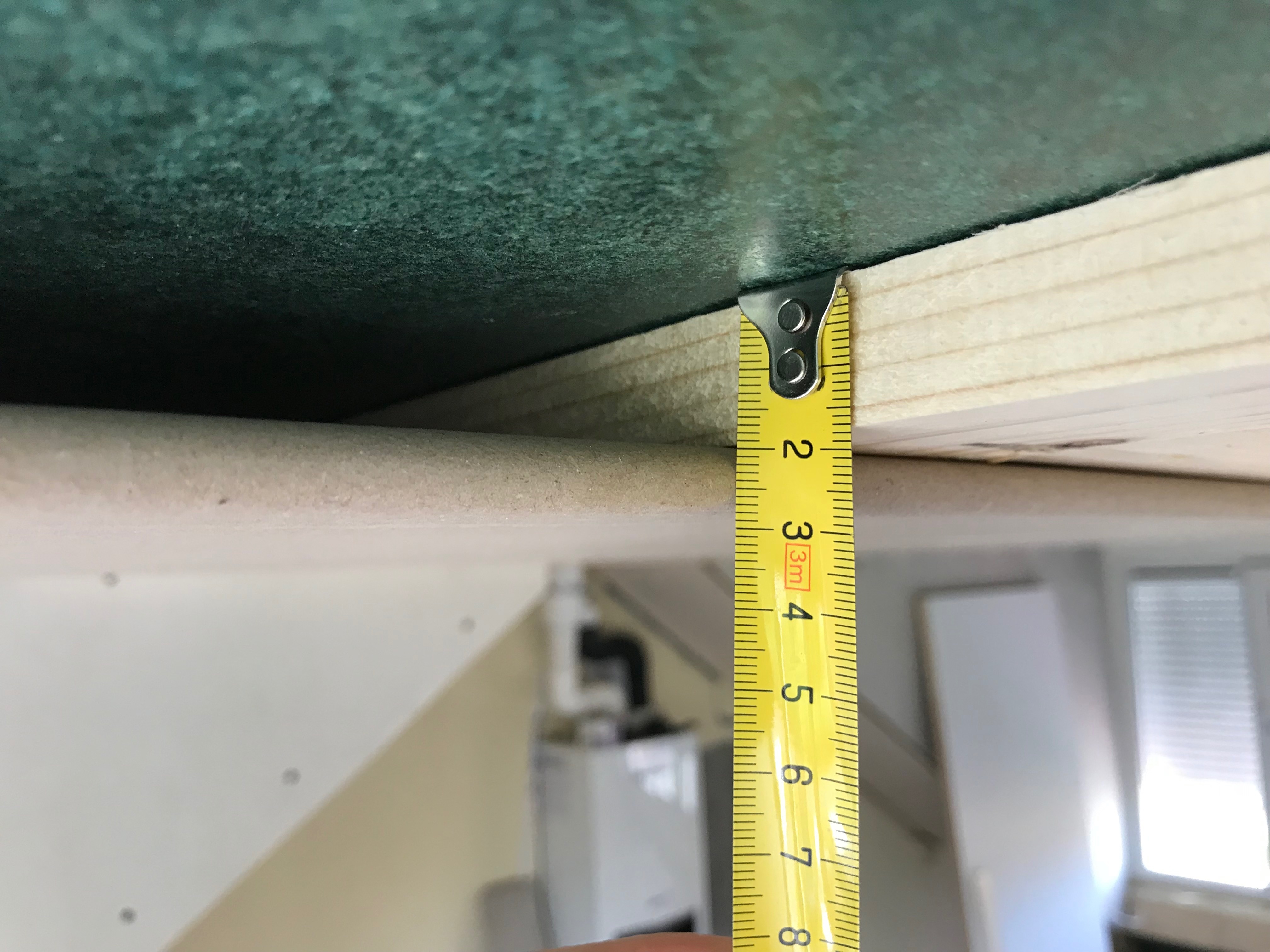

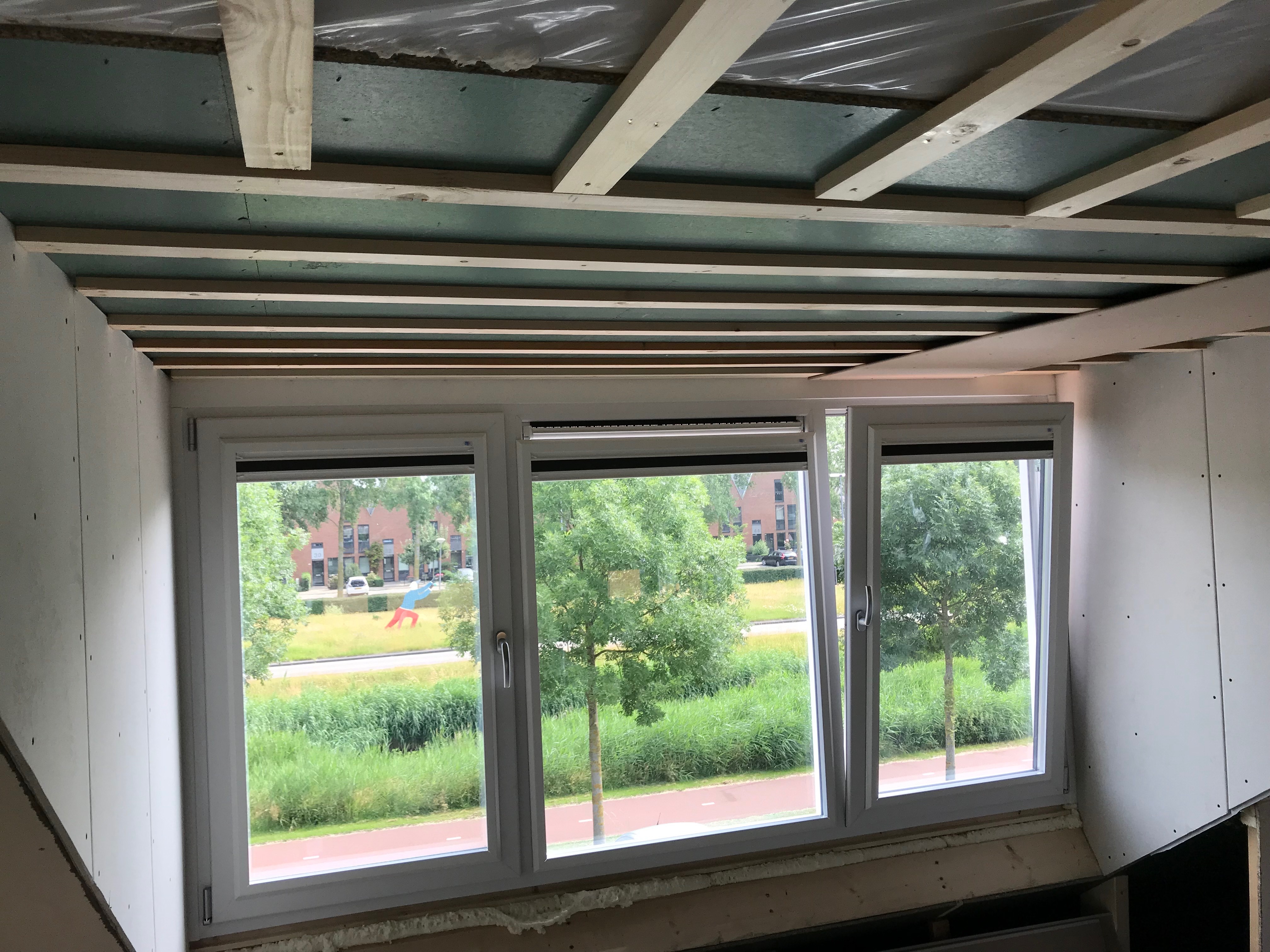

Vorige week zijn er bij ons 2 nieuwe dakkapellen geplaatst. Ik was niet thuis en hij is dus al aan de slag gegaan met het aftimmeren.
Nu moet ik deze week met hem het e.e.a. bespreken voor electra en eventueel spotjes. Nu is er een probleem volgens mij met het plafond en de diepte van inbouwspotjes. Normaliter heb je met normale inbouwspotjes een inbouwdiepte van circa 6-7 cm aanhouden.
Dakkapel1 Dakkapel2
Dakkapel3 Dakkapel4

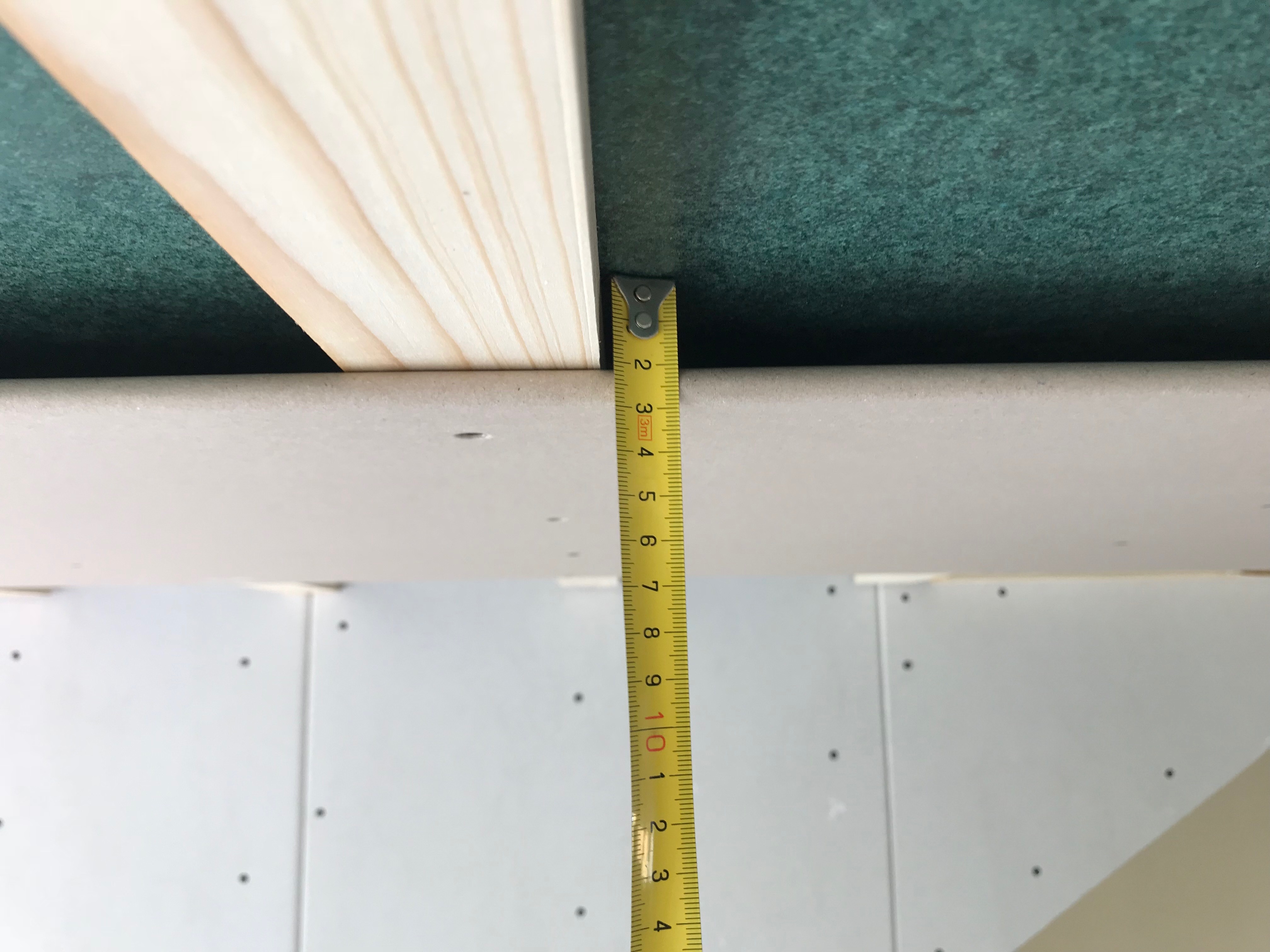

Er is momenteel maar +/- 2.7 cm ruimte. Het plafond wordt nog gestuct dus er komt nog een (klein) laagje erop. Zeg dat ik maar ruimte heb tot 3 cm.
Plafond verlagen is geen optie omdat je dan met kozijn van het raam zit. Mijn buurman heeft soortgelijk dakkapel en die heeft extra gaten geboord in het dak en komt zo tot aan de isolatie van het dakkapel en dat wil ik eigenlijk ook niet doen, i.v.m. brandveiligheid en zie dat zo ook niet zitten.

Tengel is vaak 22 mm dik (21,5 mm geschaafd) + gips is vaak 9,5 mm = 30 mm (31 mm), apart dat jij op 27 mm uitkomt, maar het kan.
Waarom zou je niet voor de zekerheid dubbel kunnen uittengelen ? Het kozijn heeft voldoende ruimte hiervoor zo te zien aan je foto's . Dan zou je rond 50 mm uitkomen en dat geeft toch wel wat meer ruimte ?

Verwijderd schreef op zondag 10 juni 2018 @ 11:59:
Tengel is vaak 22 mm dik (21,5 mm geschaafd) + gips is vaak 0,95 mm = 30 mm (31 mm), apart dat jij op 27 mm uitkomt, maar het kan.
Zo te zien zijn er veel dunnere tengels gebruikt maar 16mm. Dat verklaart het meeste.
Dubbel tengel zou kunnen. Maar er is erg ondiepe verlichting te vinden. Vaak iets dikker dan een gips plaat. Dat zou makkelijker zijn.
