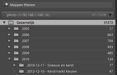

Alle foto's heb ik op mijn photo-share staan op mijn Synology NAS. Deze share is netjes als network drive in Windows gekoppeld. Ik heb 1 map genaamd Gezamelijk, welke submappen van jaartallen bevat, en per jaartal weer submappen op onderwerp. Dat ziet er zo uit:
Lightroom mappen

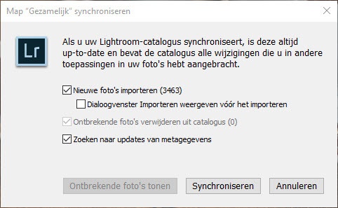

Om te synchroniseren klik ik met de rechtermuisknop op Gezamelijk en kies ik voor Map synchroniseren.
Vervolgens krijg ik elke keer dit te zien:
Map gezamelijk synchroniseren
Als ik netjes op Synchroniseren klik, dan gaat de statusbalk linksboven in Lightroom lopen. Het lijkt dus wel of Lightroom bezig is met iets.
Vervolgens wordt er he-le-maal niets geïmporteerd! Als ik de optie "Dialoogvenster Importeren weergeven" aanzet, dan is daar ook niets zichbaar. 8)7
Voer ik de gehele handeling opnieuw uit, dan zie ik wederoom staan dat er 3463 foto's gevonden zijn.

Het lijkt erop alsof ik de fout gevonden heb!
In 2016 ben ik naar amerika geweest en ben door iets van 4 verschillende tijdzones gegaan....Ik heb al die foto's gekopieerd naar een nieuwe map als back-up en heb toen in Lightroom de tijdzones lopen aanpassen zodat alles op chronologische volgorde stond....
Bij het synchroniseren stond de optie "Mogelijk dubbele foto's niet importeren" aan. De foto's in de back-up map werden dus wel gezien als ik wilde synchroniseren, maar ze werden niet gesynchroniseerd vanwege die optie...
Lightroom is nu nog aan het syncen, maar het lijkt erop alsof alles gefixed is gelukkig :-)
