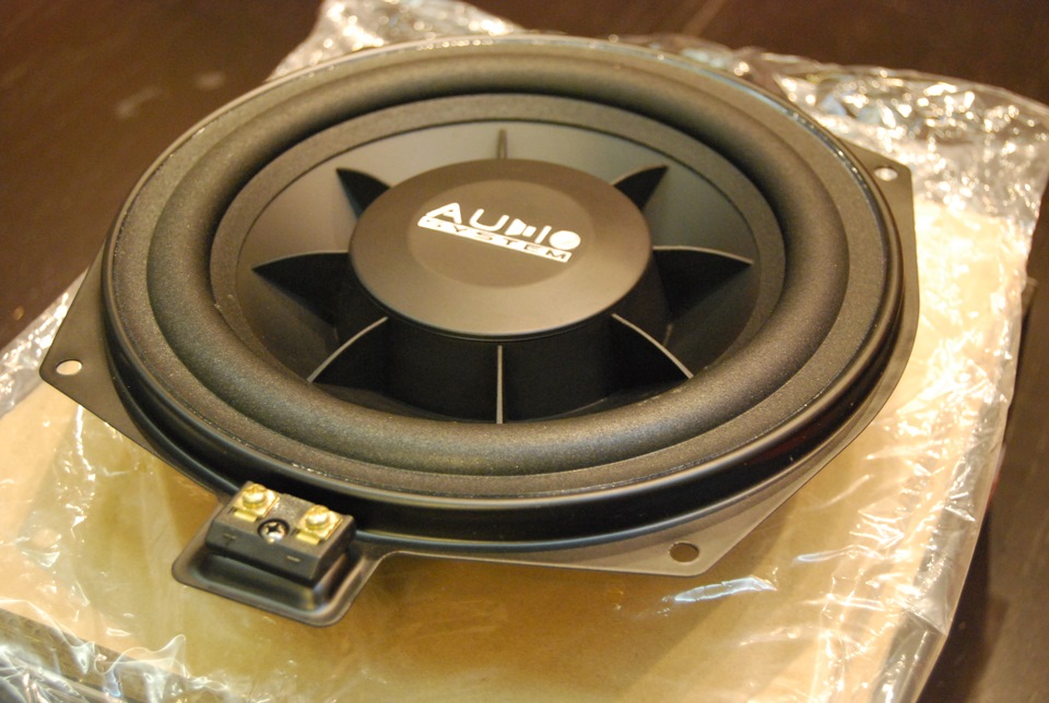

Ik heb verder gezocht en meer info over de subs is: Audio-System AX 08 FL (https://a.d-cd.net/ff24dfcs-960.jpg)
Dit is dus de combi die ik heb.

Wat voor behuizing zitten de subs in?

@Jag
Een zelf gemaakte behuizing met 2 gaten in het open van 10cm diameter.
